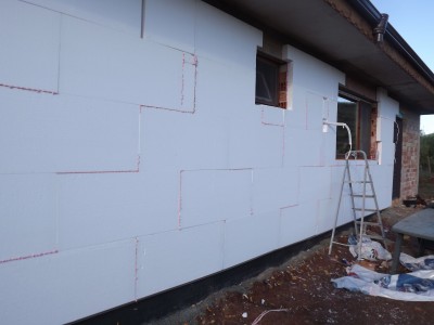

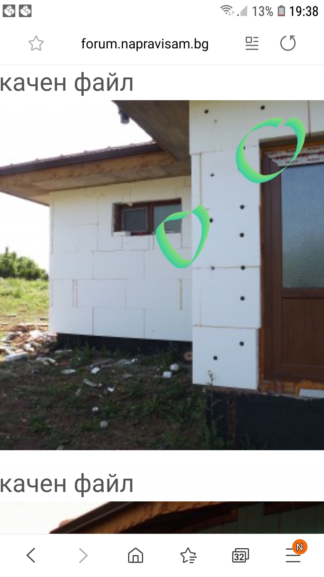

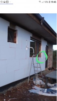

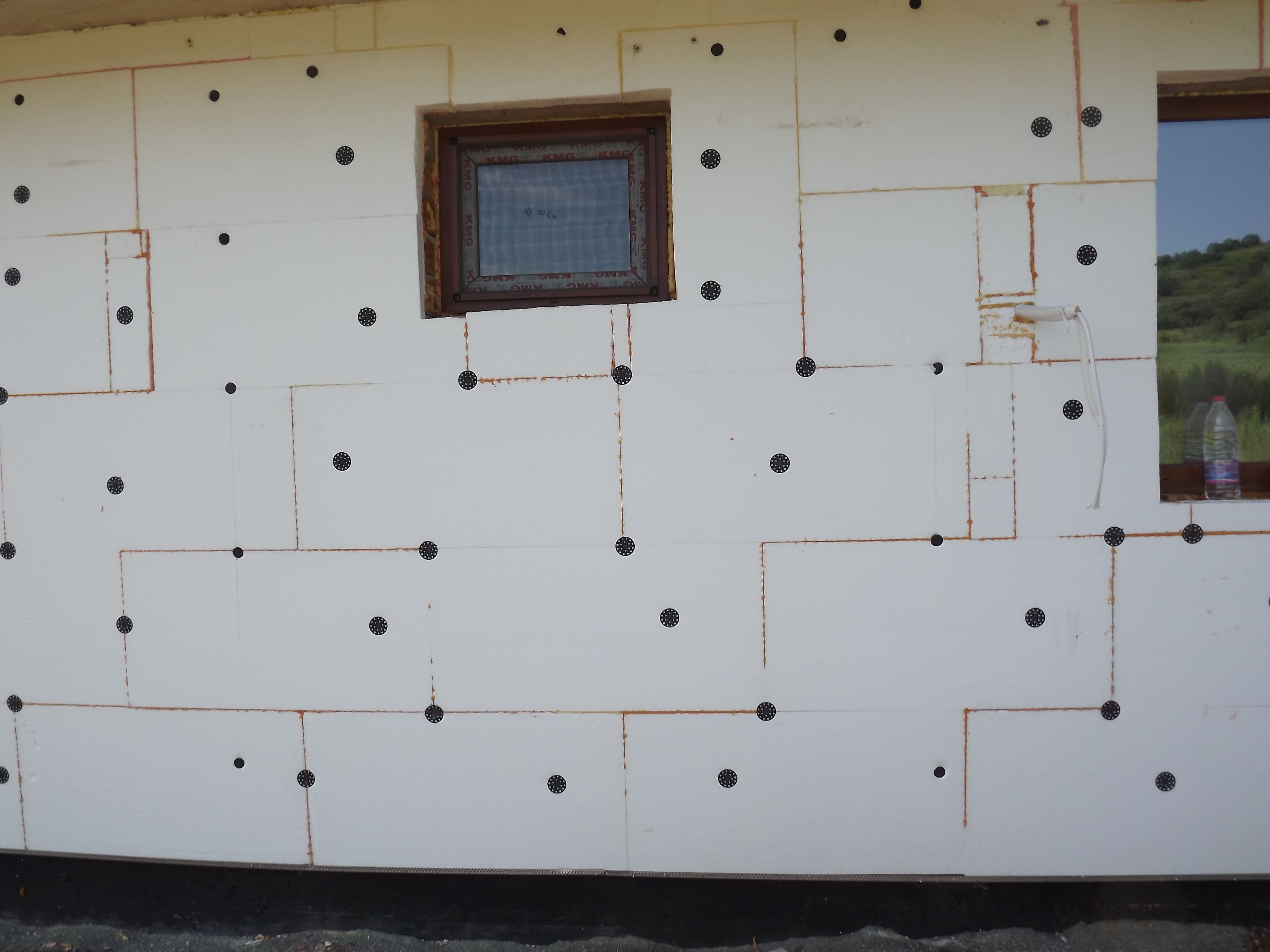

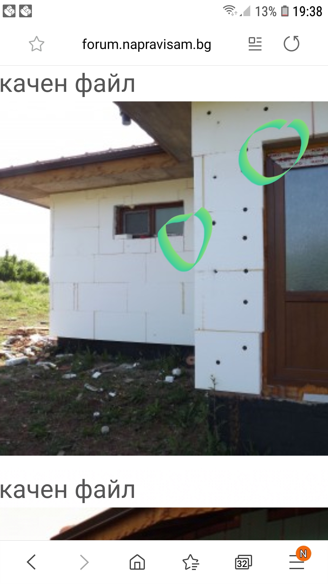

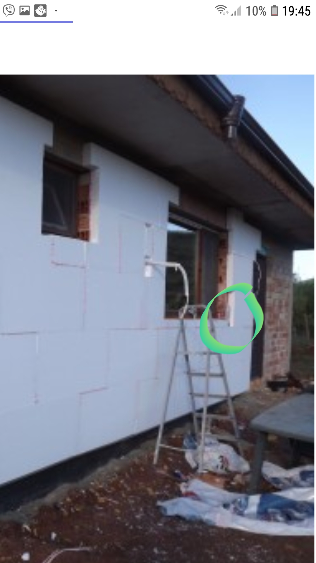

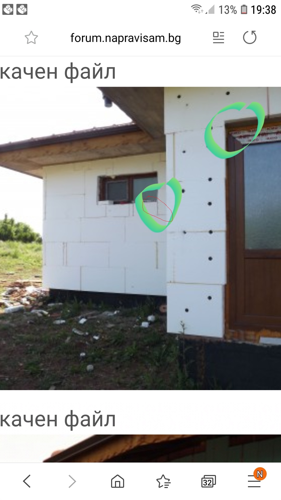

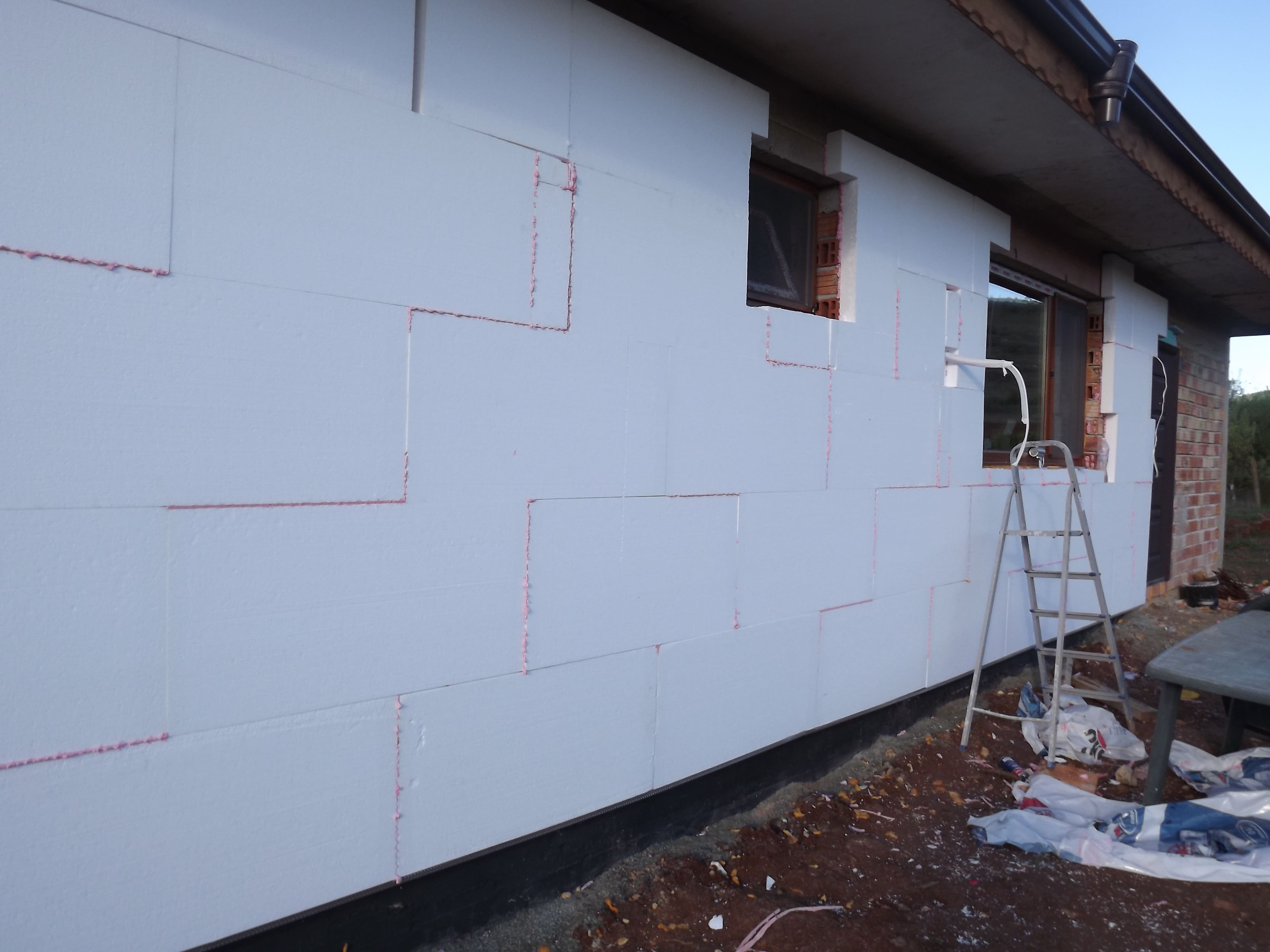

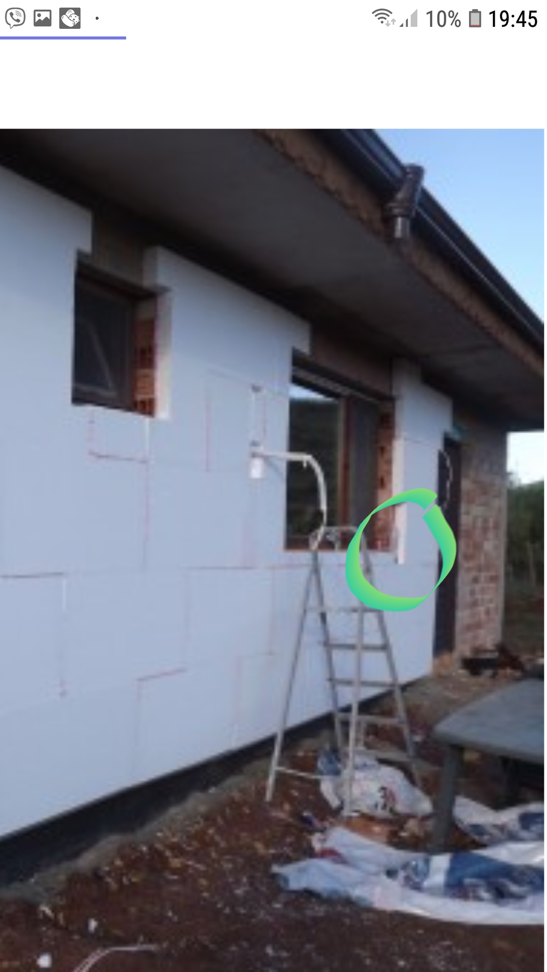

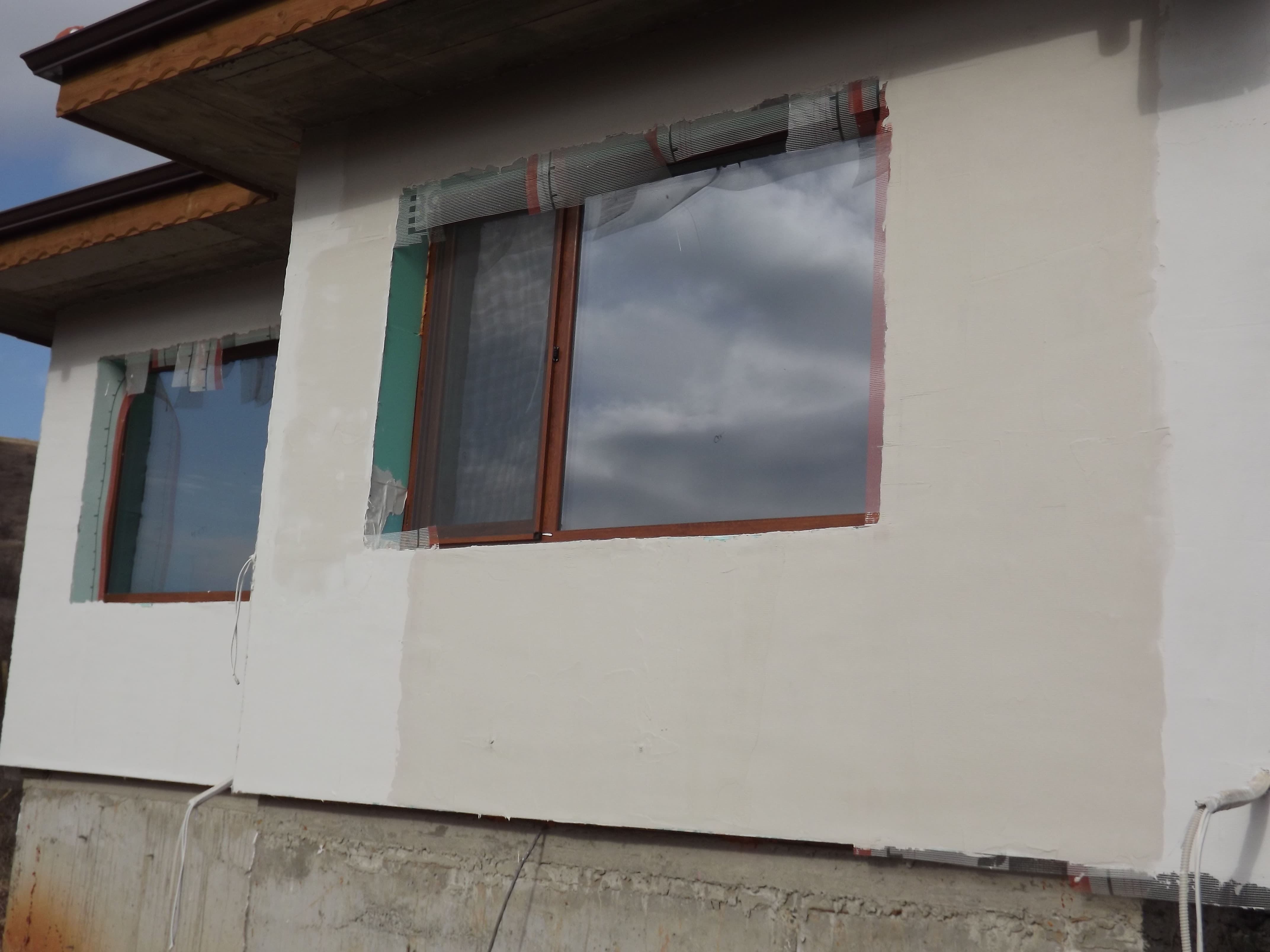

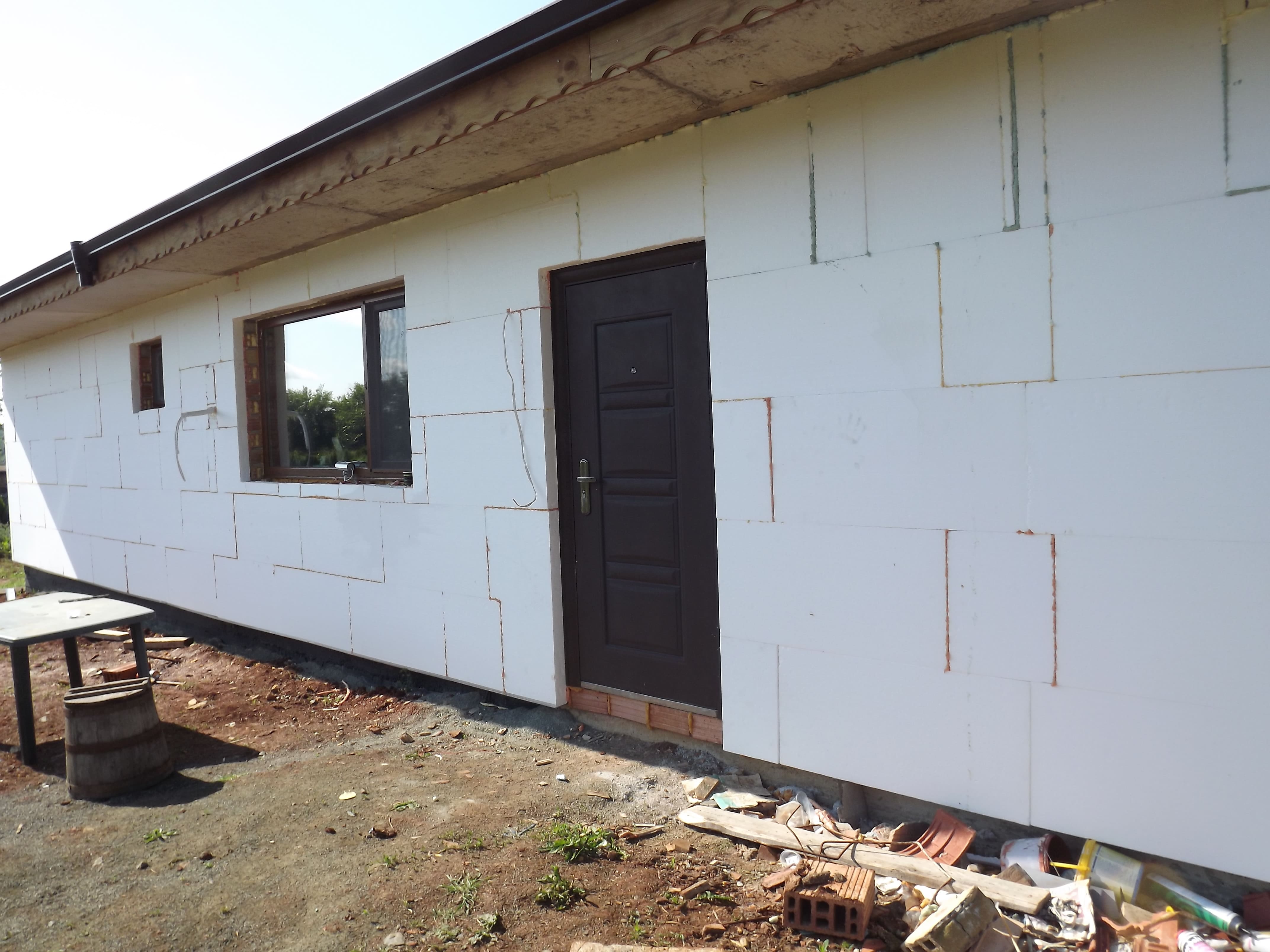

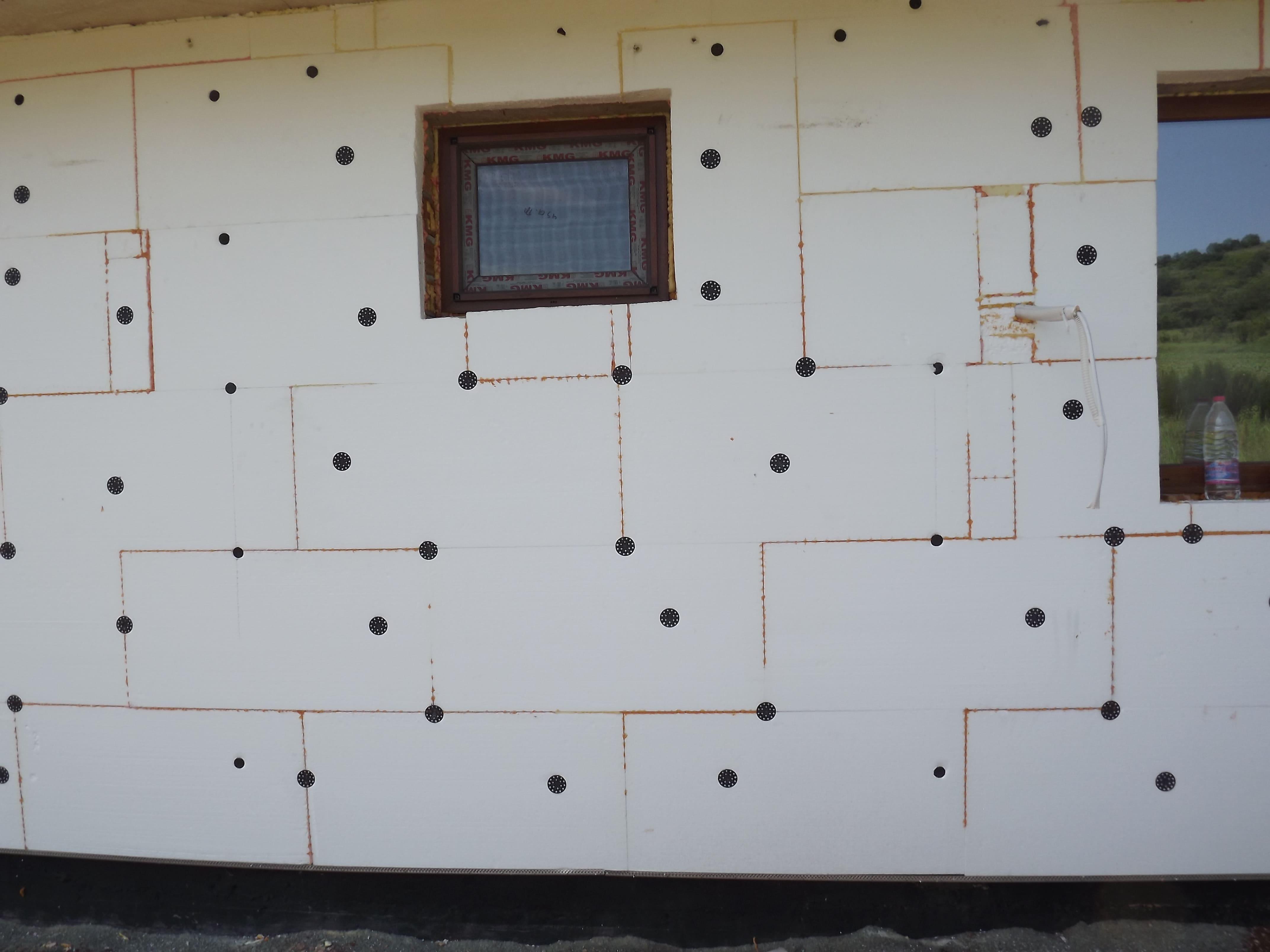

D103314,в част от ъглите на прозорците си допуснал грешка.Това е най-слабото звено,и там лист стиропор се зарязва като важи правилото за минимум педя по двете оси на правия ъгъл да няма снадка.
naster,изтървала съм те

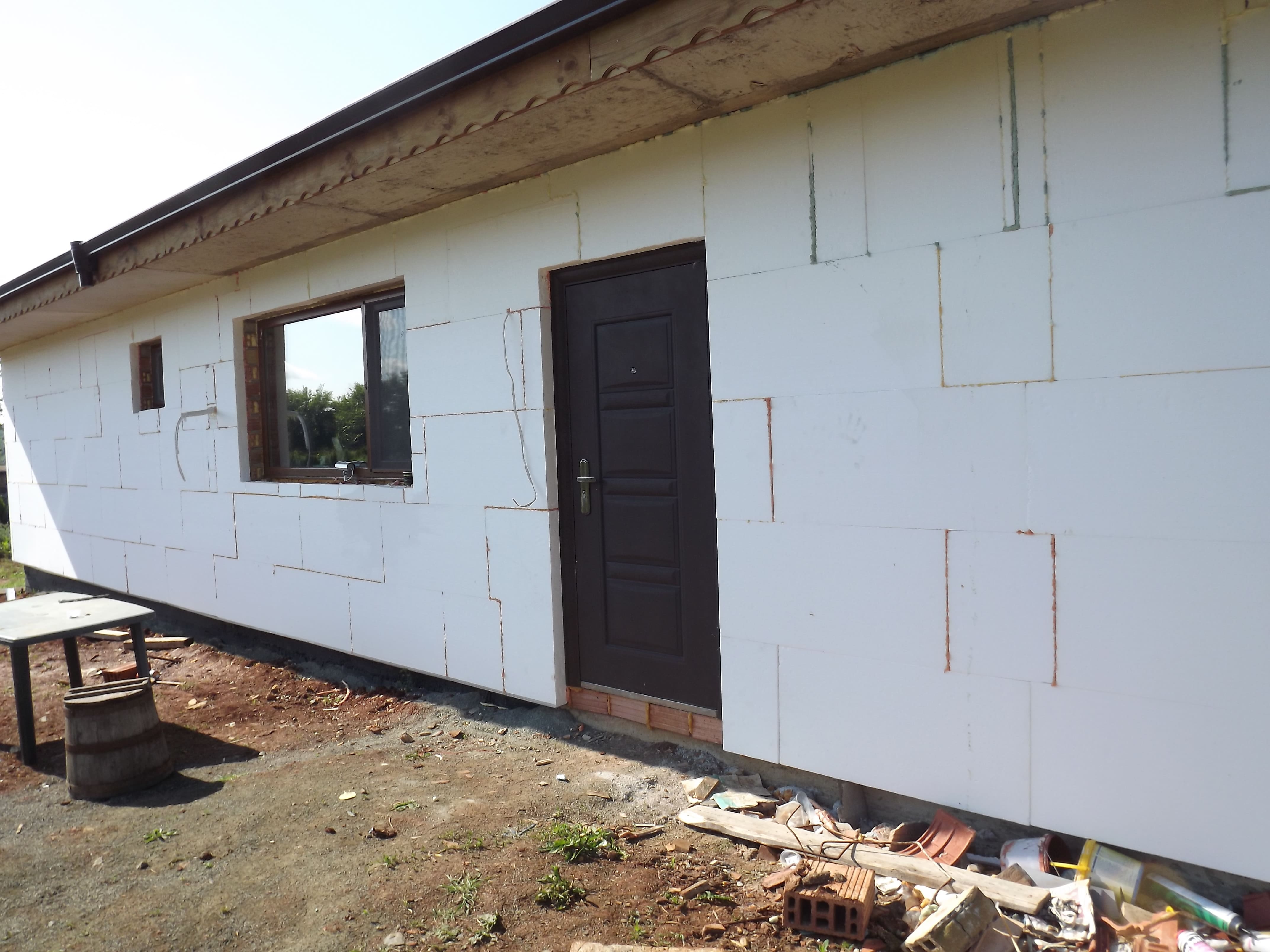

Изпенването по ръбовете е преди дюбела.Хубаво е да си направиш една проба с пяната на парче ЕПС залепено към бетон.След ден опъваш и гледаш колко е здраво.
Ние купихме пяна на Weber и лепиро Стар Контакт на Баумит.С проби направихме съпоставка и лепилото се представи по-добре.

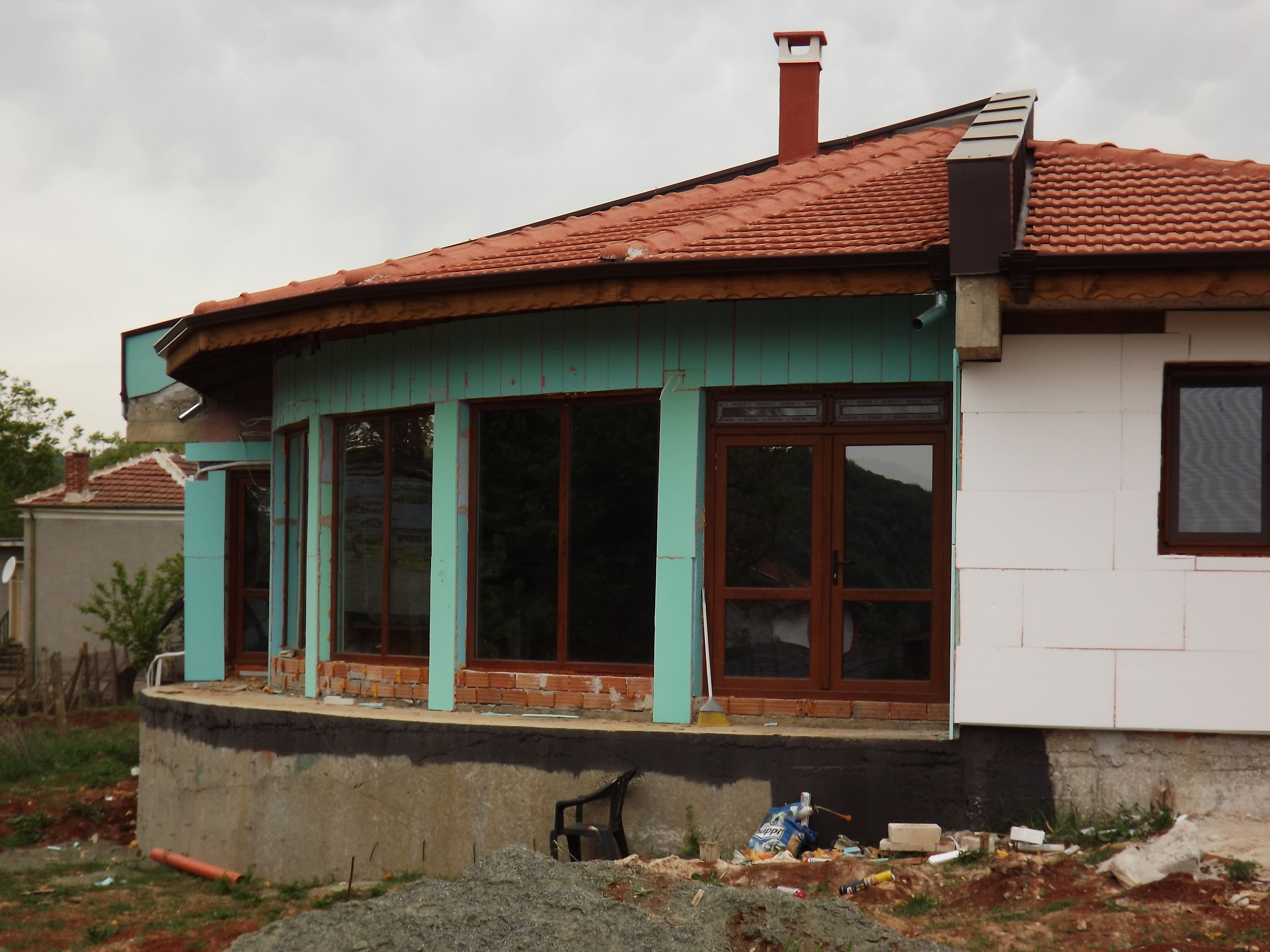

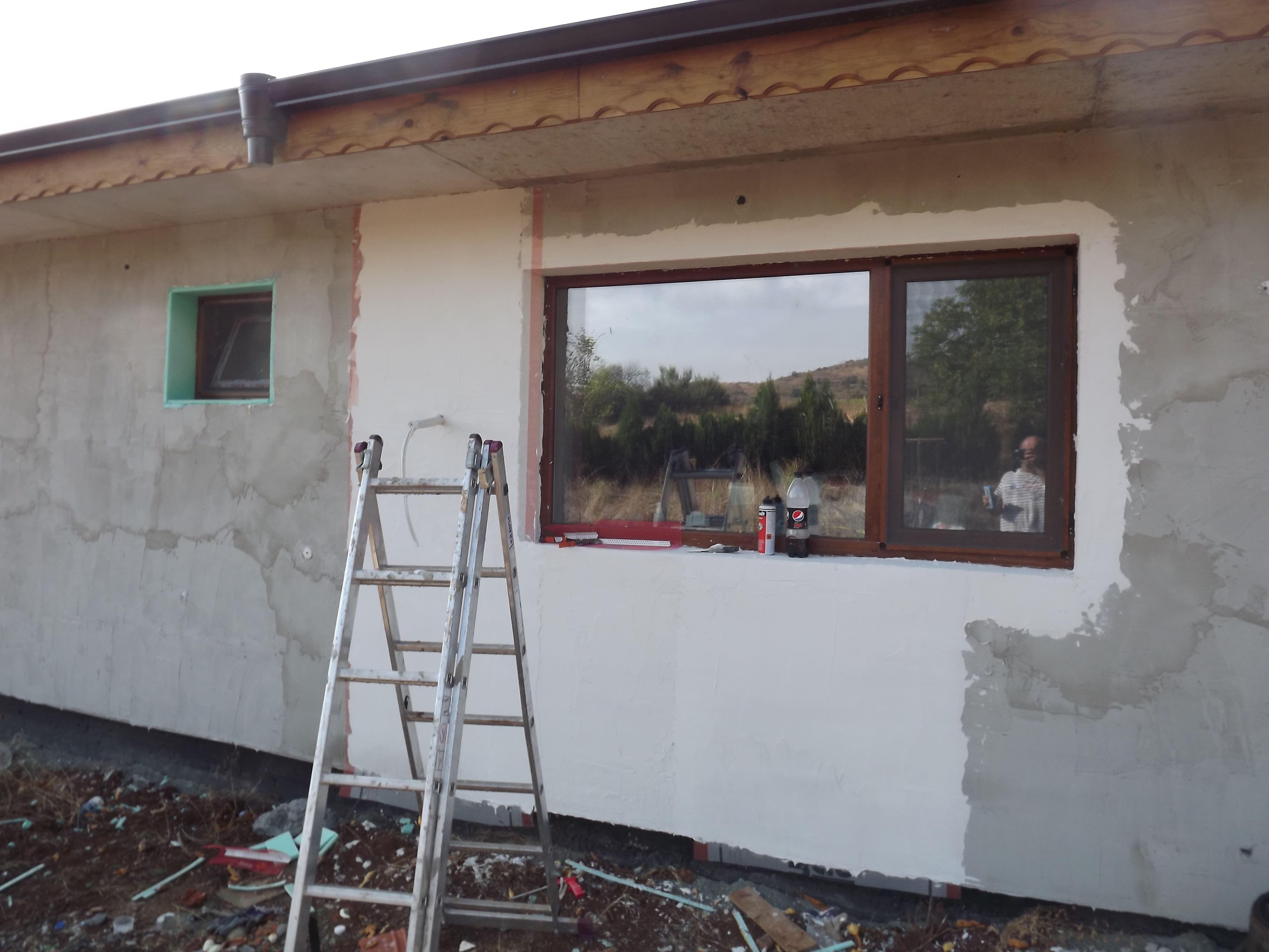

Все още умуваме как да изпълним участъците с 32см ЕПС на еркерите .
Лепнахме първите 20см ,чакаме дограмата,за да хванем нивото.Ще купим по-дълги дюбели и най-вероятно с изрязани шапки.
