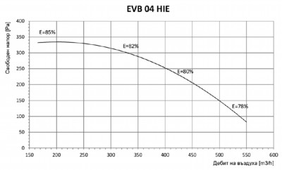

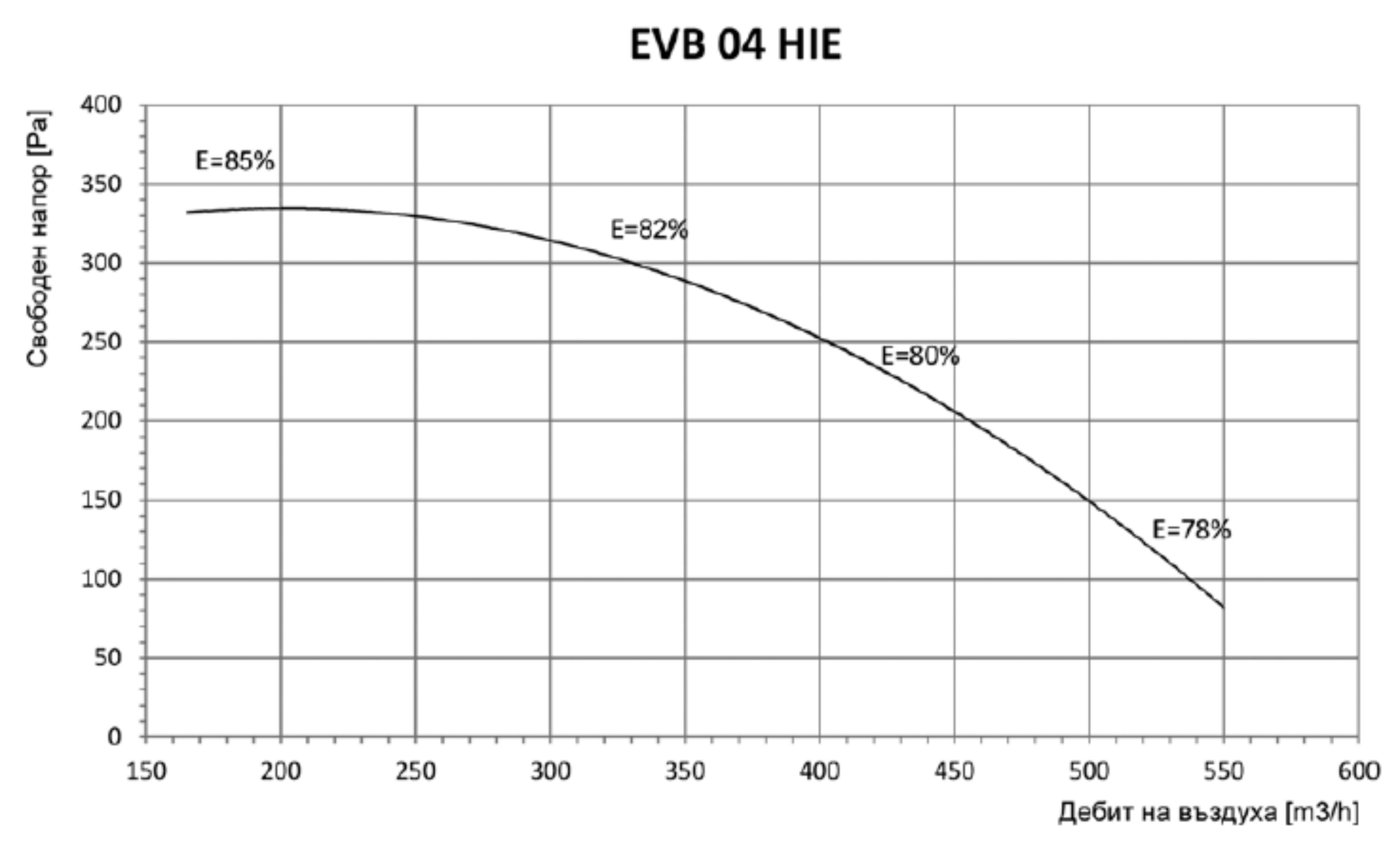

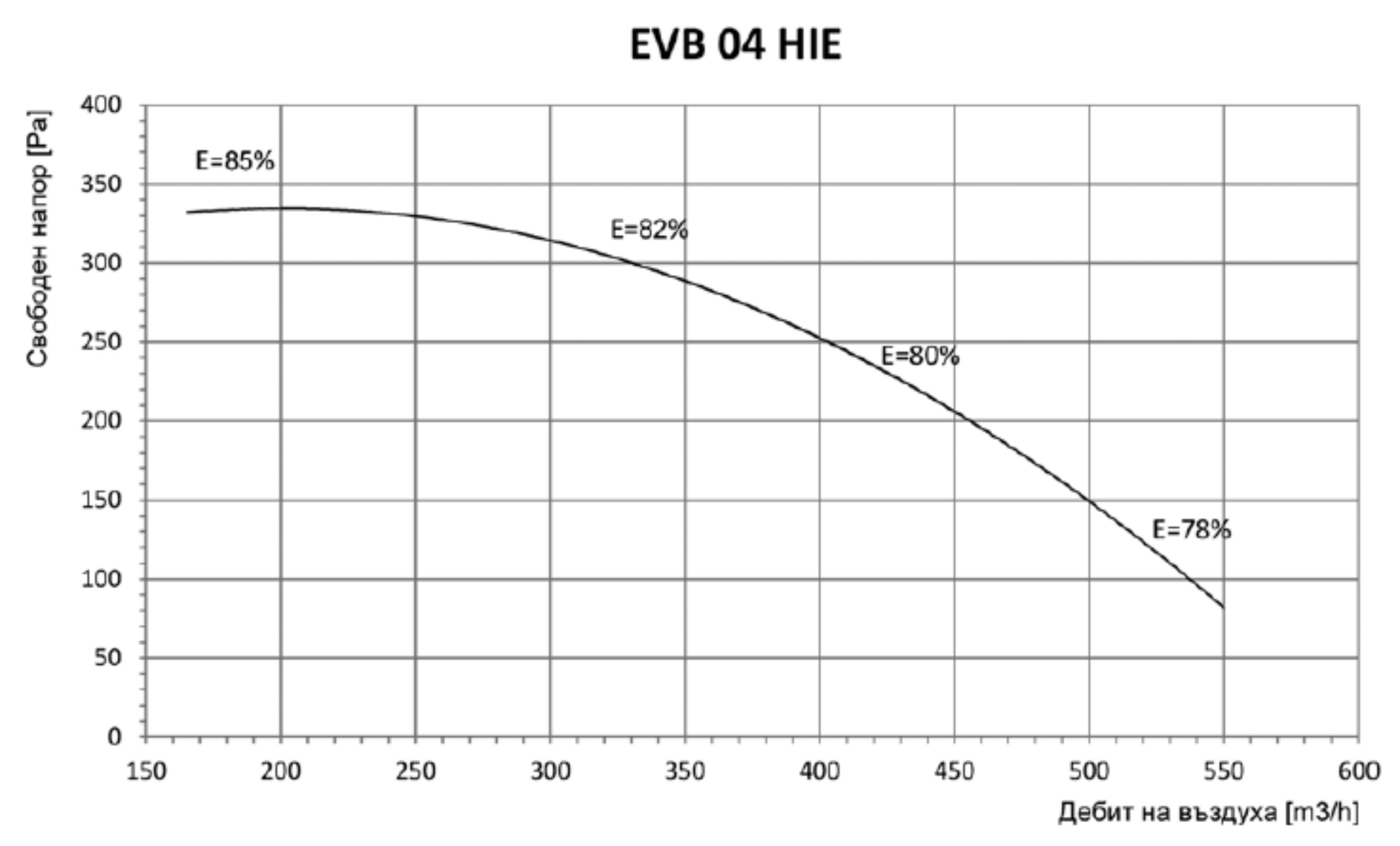

Термометрите специално ги избирах и тествах да са с абсолютно еднакви показания при еднакви условия. Видях я и аз разликата, но какво ме интересува? Интересува ме входящия въздух да е с добра температура и достатъчен дебит.
ПП. Зор ми е сега да навързвам обратно всички маркучи...
bulhomes2 - майстор
Мерих ги - не е от туй. 82 кубика в посоката на чистия въздух и 91 кубика в обратната. Според мен е от това, че рекуператора е темпериран в стаята и стените му (ПДЧ) за тези 30 минути все още отдават от собствената си температура. Както и да е - мисля, че издребняваме с тази температурна разлика.
Нещо друго обаче, което все още не мога да си избистря. Вентилаторите вдигат максимум по 200 Ра. Налягането м/у вентилатора и първия топлообменник е 160 Ра. Мислех, че ми остават 40 Ра за преодоляване на въздуховоди, решетки и т.н. Обаче на клипа съм показал, че имам още 110 Ра резерв във свежия поток след рекуператора?!? :?
bulhomes2 - майстор
bulhomes2 написа:
...Хайде да поговорим за нещо по-лесно! От Тангра заявиха, че информацията при каква температурна разлика са стигнали до тези проценти ефективност била КОНФИДЕНЦИАЛНА. Имало сертификат, който удостоверявал, че наистина дават тези проценти и ако си купя и при мен не се покажат такива - да съм търсел фирмата, която им е издала сертификата :? . Пускам графиката на най-малкия им рекуператор. Според мен е грешна. Един вентилатор с различни скорости дава по-голямо налягане при по-голям дебит. Да приемем, че на 1-ва скорост при запушен изход (0 куб.м.) дава 100 Ра, при отворен 100% изход (0 Ра) дава 100 куб.м. дебит. 2-ра скорост - 200Ра и 200 куб.м., 3-та скорост - 300Ра и 300 куб.м. и т.н. Да приемем рекуператора като 40% затворена клапа във въздуховодите на вентилацията (за да си го представим по лесно). Той ще "изяде" 40% от мощността на вентилатора и след него ще ни останат на 1-ва скорост 60 Ра свободен напор (за преодоляване на останалите вентилационни елементи) и 60 куб.м. дебит. На 2-ра скорост - 120 Ра и 120 куб.м., 3-та 180 Ра и 180 куб.м. и т.н. Тоест - с нарастването на дебита нараства и налягането. А при тях е обратното. Тази графика е подходяща за нещо с променлива пропускливост (като клапа на различни положения), но не и нещо статично.
Разбрах, че от Тангра са чели темата и се били обидили. Хора - имате възможност да се защитите - направете го! Обяснете по-добре как направихте тези графики! В никакъв случай не съм искал да го приемате като заяждане, а исках да Ви обърна внимание да поправите грешката си. Възможно е и аз да греша - поправете ме! Форума е обществен и това ще е само във ваш плюс.
