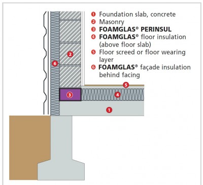

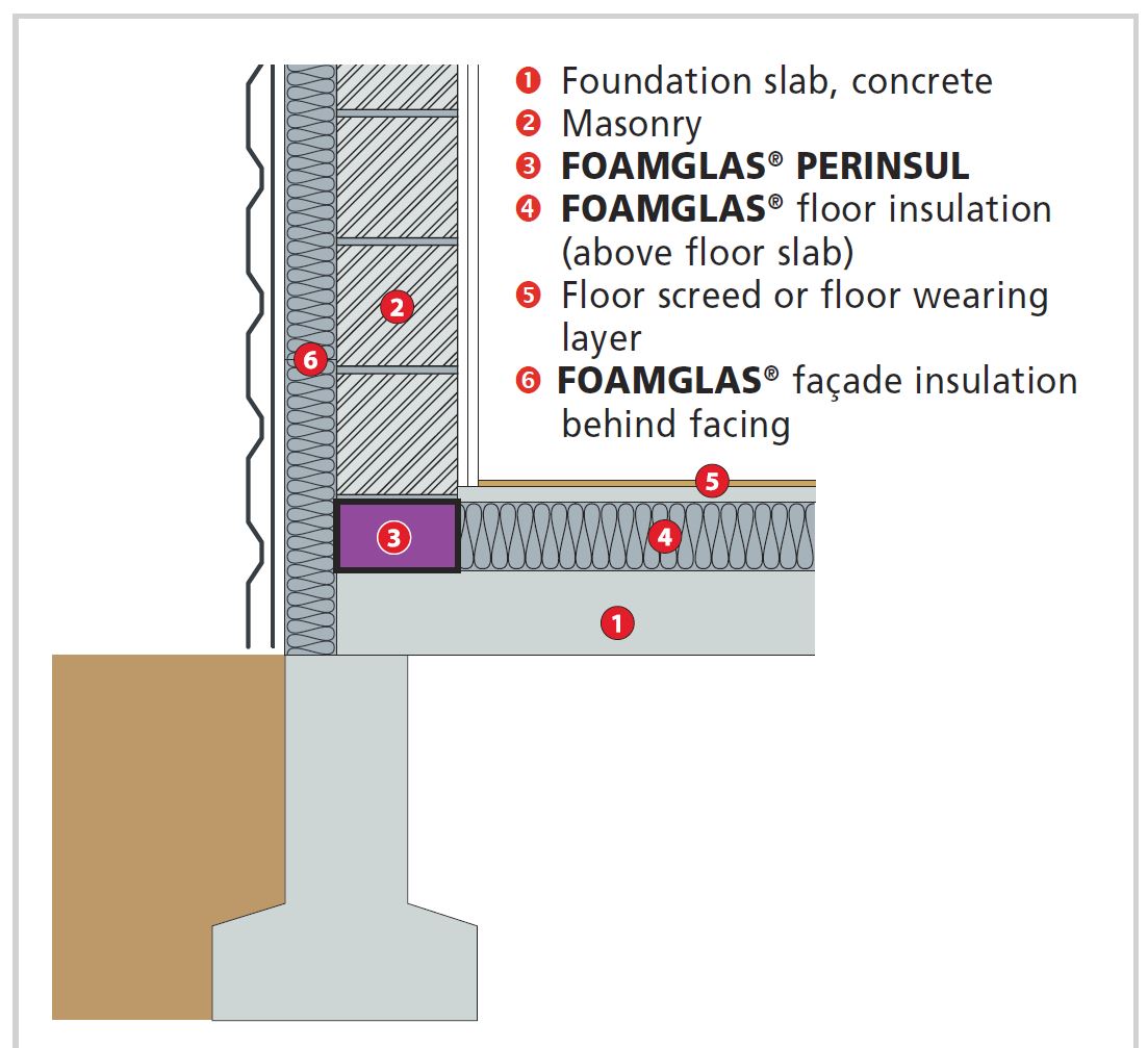

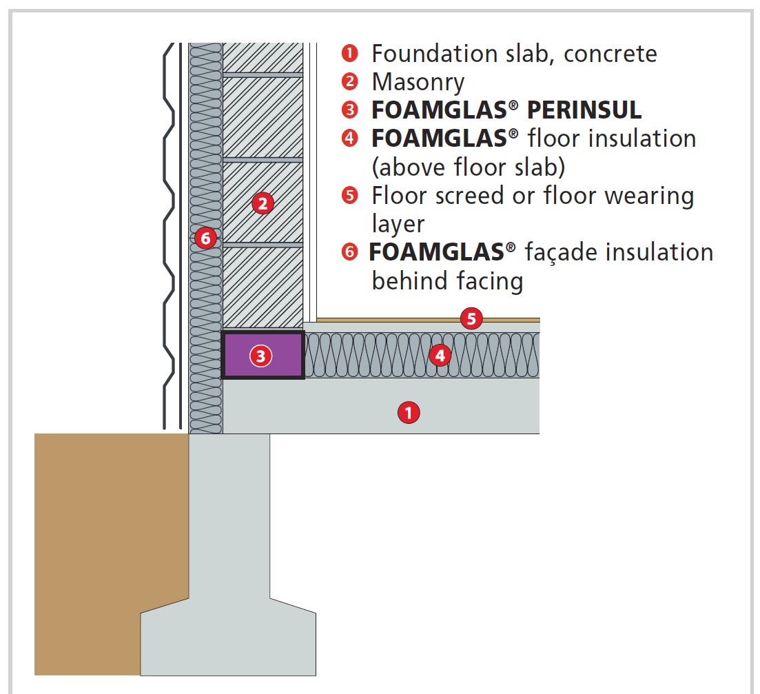

FOAMGLAS имат точното решение за чупене на термомостове. Нарича се FOAMGLAS PERINSUL (The Efficient Solution for Thermal Breaks).
Каталог
Видео за монтаж
Основен недостатък обаче си остава цената.

Да, имат си специален материал на базумна цена :)
И аз така като теб търсих преди време и стигнах до FOAMGLAS, цената на този материал от преди 4 години я има спомената от мен тук.
Това е каталожната цена без транспорт и ДДС. Сам прецени, доколко е оправдано и кога би спестил подобни средства от прекъсването на този термомост :)

Признавам днес като получих цените бях меко казано шокиран. И точно това се замислих - ще доживея ли да спестя толкова средства от прекъсването на термомоста с FOAMGLAS. Последна опция засега май ще са ми блокчетата в Казанлък ...
