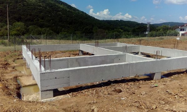

От началото на темата ми е интересно имаш ли повече снимки освен тези в първия пост от началото с основите и рандбалките и защо избрахте такъв вариант.

Мислех си дали при този вид основи термомоствете ще са по-малко и позволява ли по-добра възможност за изолиране от традиционните ивични основи..
naster
- Мнения: 1242
Едва ли има някакво енергоспестяващо предимство - рандбалките са по 25см дебели. Наистина като площ от застроената е нищожна разликата, дори си мисля, че заради повечето армировка дори би, теоретично, "влошило" коефеициента на топлопроводимост. Така или иначе, изолацията ще е върху бетоновата настилка - ок. 10-12 см.

Вариантът с единични фундаменти и рандбалки спестява изкопи.
Ако се правят ивични основи, навсякъде трябва да се стигне до
здравата почва. Докато рандбалките нямат нужда да са "стъпили
на здраво", те се носят от фундаментите или от колоните.
Откъм кофраж, бетон или армировка не е голяма икономията.
Откъм изолация, някъде в Русия изолират рандбалките отдолу и
отстрани, което доста подобрява топлоефективността.

Това с изолирането имах предвид и аз, но в случая не са спестили много с изкопа, а почвата ми изглежда с добра структура поне по снимките в първия пост... В случая аз бих топлоизолирал изцяло рандбалките и плочата, външно с 10см фибран + 10см вътрешно, върху плочата.

Точно така. Околовръст рандбалките и бетоновата настилка до ръба на кота 0м са изолирани с 10см ХПС (справка стр. 6), като след завършване на вертикалната планировка ще се добавят още 10см ХПС, за да се изравни с общата дебелина на изолацията. Предстои върху бетоновата настилка да се положи останалата изолация (комбинация от вата или ХПС 10-12см).
