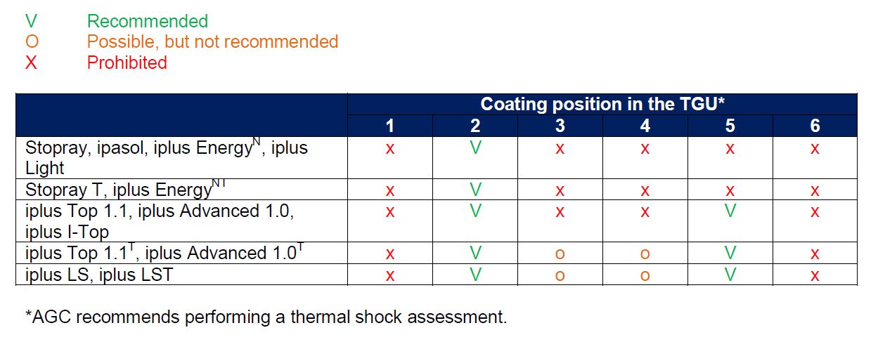

1. (AGC) Това са препоръките на AGC за троен стъклопакет. Ако правилно разбирам дори и производителя посочва, че може да се сложат нискоемисионни като Top 1.1 на позиции 2 и 5.
coating postion in the TGU.JPG (90.58 KиБ) Видяна 2715 пъти

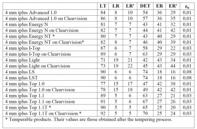

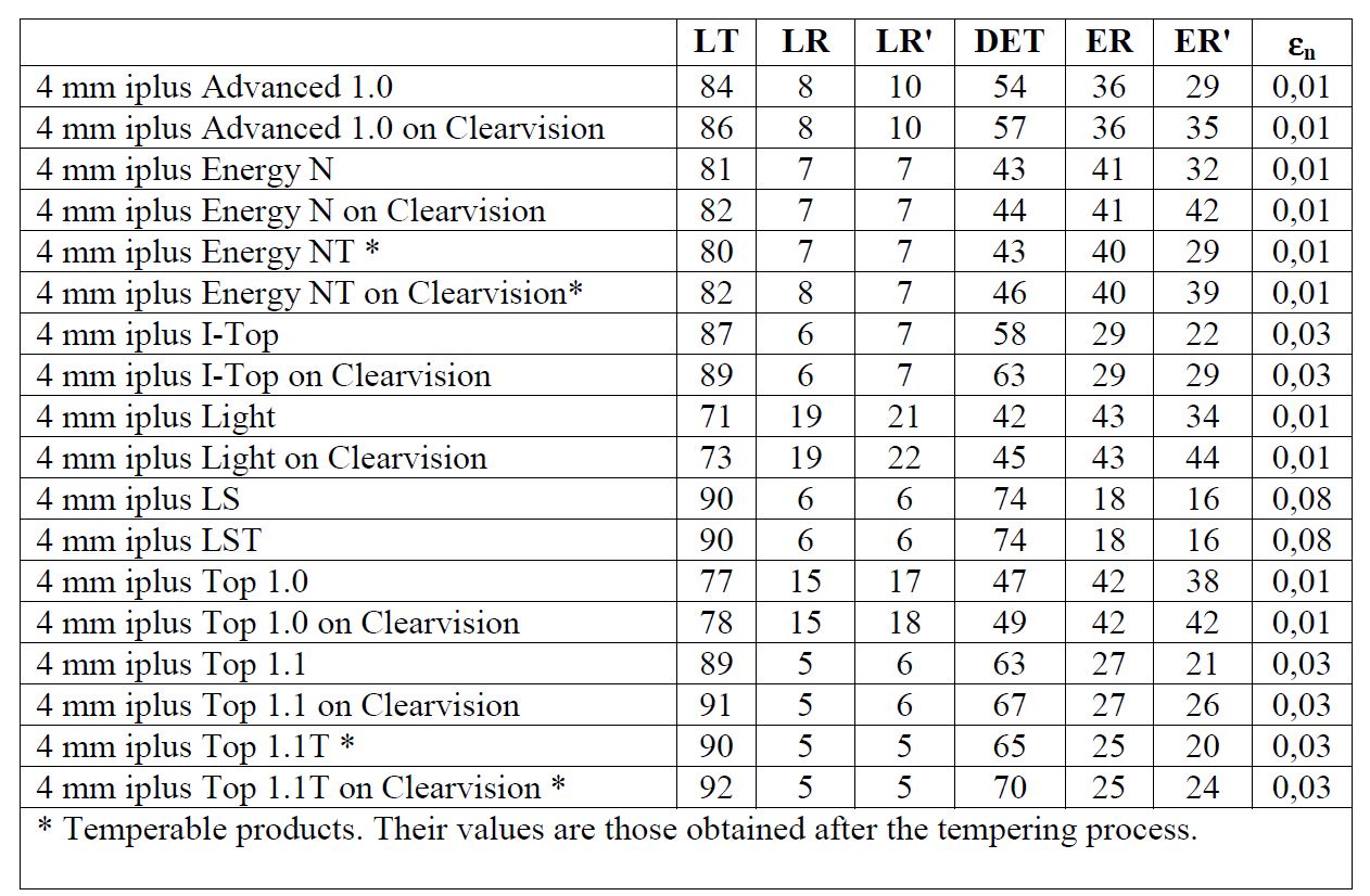

Между другото, както съм посочил в по-горен пост, при iplus Energy N + iplus Top 1.1 LT е 67 %.
Най-добра LT от 74% се постига когато позиции 2 и 5 са с Top 1.1 стъкла (или Thermobel Tri, но те не се намират в БГ).

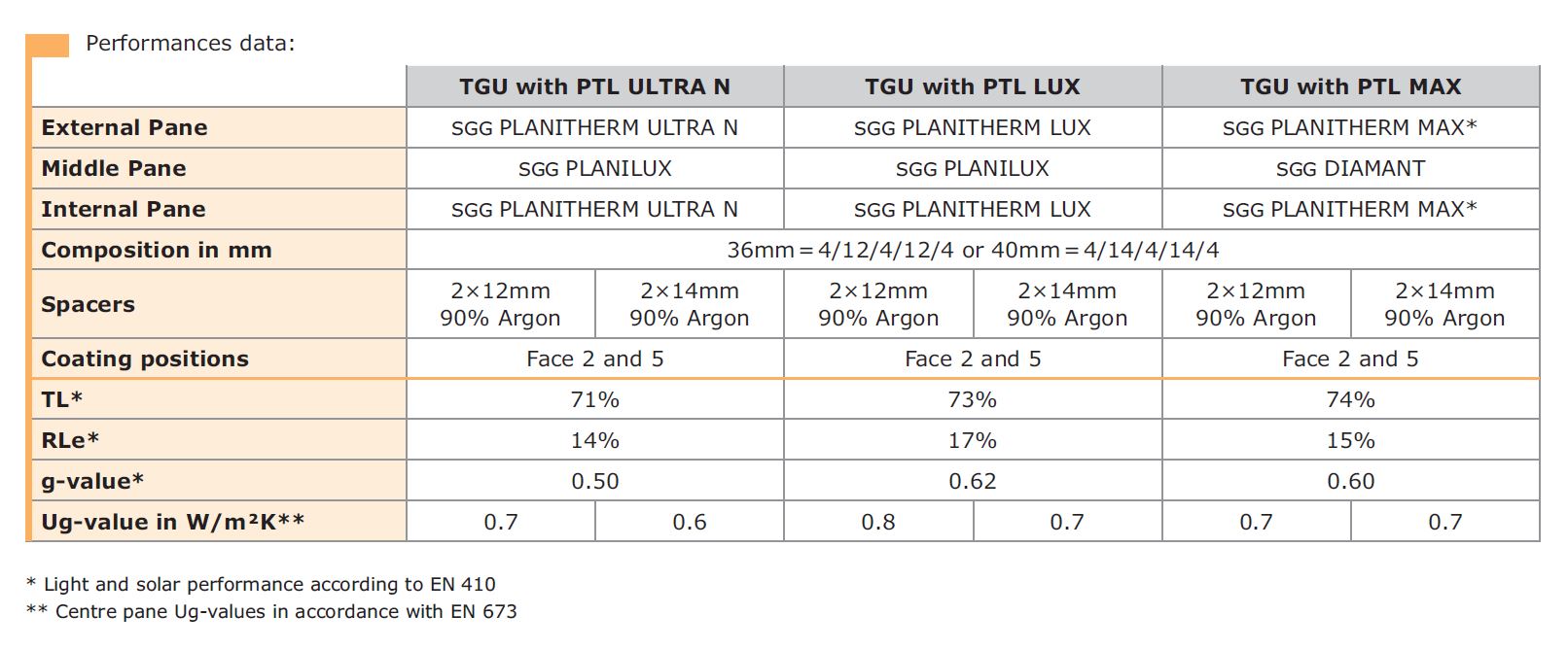

2. (SGG) Едни от препоръките на SGG за троен стъклопакет са отново с две нискоемисионни стъкла:

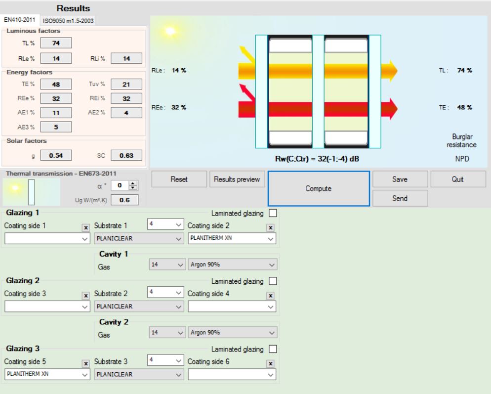

Най-добра LT от 74% (за стъклата, които идват от Румъния) се постига, когато позиции 2 и 5 са с XN стъкла.
