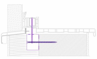

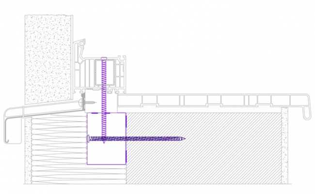

Тези фолия част от обръщането на дограмата ли са, или част от монтажа? Като цяло излиза 20лв на линеен метър, ако броим фолиата. Или това е в допълнение към нормалния монтаж?
Tsilkov - майстор
WinTeq лепенката е добре да се сложи при които и да е монтаж. Също така не е проблем да си я сложиш сам след като ти монтират дограмата :wink:
За котвите фирмите определено се презапасяват защото има неизвестни. Честно казано аз не бих ги натискал за 200-300 лева отбивка да спестят от котви и дюбели че после ще стане :axe:
Преди съм го писал топлоизолационно разликата в монтажа на котви и на преден ръб тухла не е голяма (примерно PVC дистанционера има двойно по-голямо отражение). Големия плюс на котвите е че дограмата се монтира с винтове а не се дупчи с дюбели.
MASTER - специалист
Хехе, RAL монтажи вече и в България. Интересно ми е да го видя.
По цени не мога да кажа нищо, хвърлих един поглед само. Но за някои от цените бих дошъл от Германия да монтирам.
По материалите за монтажа - предложенията за уплътняващи фолия са от най евтините. Аз от няколко години директно отказвам работа, ако някой свръхспестовен тип ми предложи да работя с фолия от този тип. Лично за мен в момента най удобни за работа, а и най премислени за последващите строителни процеси са на SIGA - Швейцария.
За външно уплътнение ползвам фолио само за долната част на касата. За отстрани и отгоре си има компри/куел банд ( не знам как е кръстен в България ) Има си и зимни, за 3-4 часа са готови.
Системните планки за изнесен монтаж са неоправдано скъпи, цената им е основно маркетинг. За тези под дограмата - не е лошо и да са системни. Но отстрани и отгоре най обикновени планки вършат същата работа. Даже такъв претенциозен към материалите, и ценящ времето си, какъвто съм аз нямам против подбрани по размер обикновени планки.
Имам много резерви как би се извършил RAL монтажа при изнесен монтаж. Зависи не само от монтьорите на прозорци, а и от хората с топлоизолацията.
Изобщо RAL монтажа не е лепенките, а самото извършване на монтажа. Съвсем дребни пропуски го компрометират, и въпреки че са вложени материали вече не e RAL
Не видях как е решен момента с външните первази, тяхното монтиране също е важно в RAL монтажа.
Tsilkov,идеята за последващо лепене след монтажа е неудачна. Силно непрепоръчително е да се прави външно на рязана суха пяна.
adonchevski, както усещам си тръгнал да правиш нещата по най добрия начин. Не си ли се замислял вместо външния ренолит декор да поръчаш алуминиеви, как се нарича в БГ не знам - капачки може би.
Освен прахово, могат също да се боядисат в дървесен декор.
А като се спреш на конкретен тип монтаж, мога да ти кажа какво точно да изискваш.

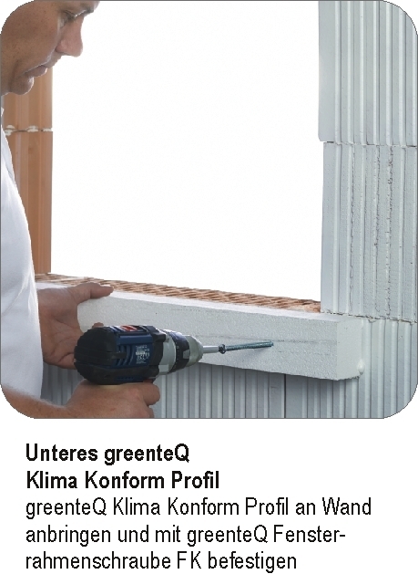

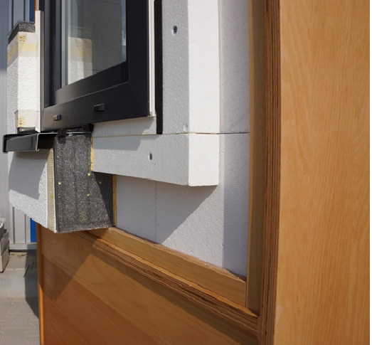

Системните реално са въпросните блокчета монтирани пред зида. Мерси за идеята да комбинирам двата подхода!
Цената сякаш е висока, защото материалите са скъпи, а не е надута толкова от българските монтажници - http://www.vbh-montageshop.de/greenteQ- ... l-Standard.
