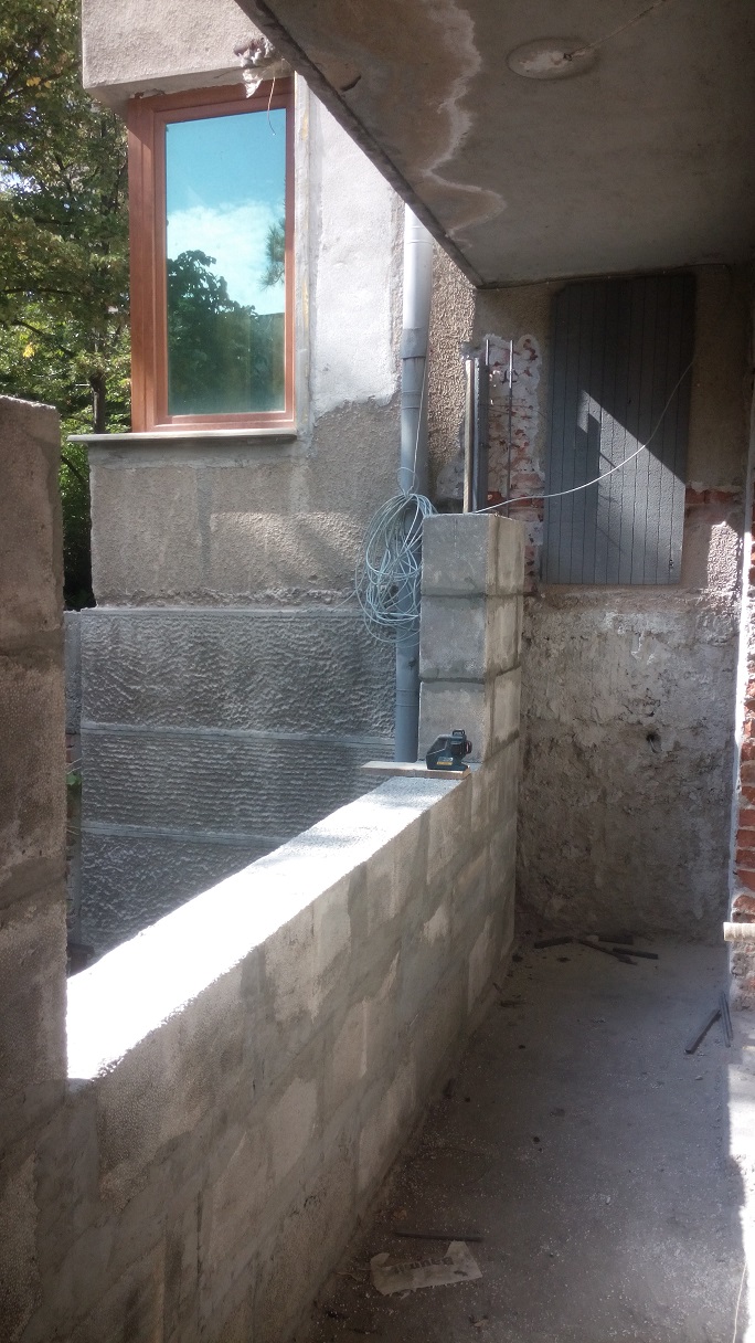

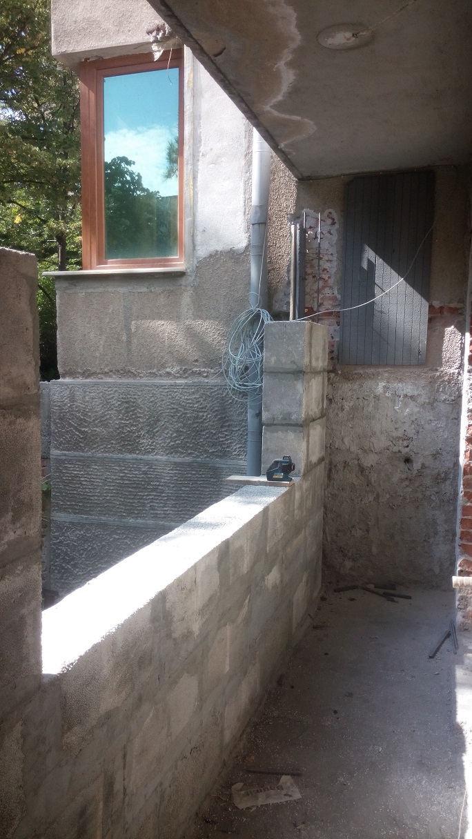

През 2015г. усвоявахме две тераси с такива блокчета..доколкото помня ги имаше в практикер..по складовете им може и да имат някакви залежали количества, но и на теб ти трябваха усилени за първи ред, така че тези не стават.
