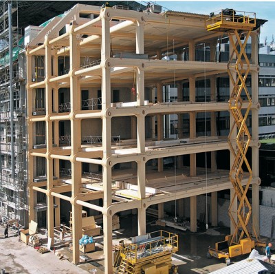

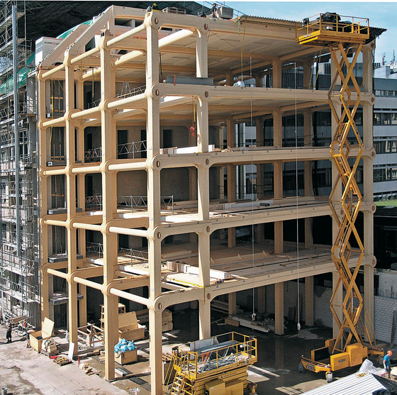

tanosliven написа:Металната конструкция почти няма ограничения в това което искаш да направиш за разлика с дървената .Аз лично предпочитам от естетична гледна точка дървото/обожавам го/но с метала си правя каквото искам без да ме е страх дали е прясно изсушен и ще почне да се усукваи цепи на другия ден.Хората строят 7-етажни сгради от дърво. И не виждам как ще си ограничен от дървото?

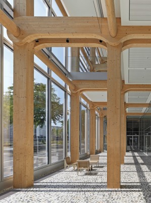

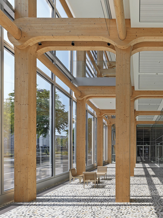

Дори в момента се строи, ако не е построена вече.
....Седеметажна офис сграда с изцяло дървена конструкция
Допълнителната сграда за швейцарската медийна компания Tamedia се намира в сърцето на Цюрих. Тя е изцяло остъклена и в същото време енергийноефективна.
Целта на Shigeru Ban е да се изгради структура от дърво, подобно на традиционните японски сгради от дървен материал. Не само колоните и гредите, но и връзките са предимно от дърво - вместо винтове, пирони или други метални елементи. Структурата е сглобена на място, подобно на триизмерен пъзел, като планирането и реализирането на този амбициозен проект са били голямо предизвикателство за инженерите и строителите. Единствено за фасадата и покрива са използвани метал и стъкло.

Вадим Владимиров написа:????Колко е живота на едното и колко на другото.Тази зграда защо я показваш?Покажи и някои небостъргач до нея!tanosliven написа:Металната конструкция почти няма ограничения в това което искаш да направиш за разлика с дървената .Аз лично предпочитам от естетична гледна точка дървото/обожавам го/но с метала си правя каквото искам без да ме е страх дали е прясно изсушен и ще почне да се усукваи цепи на другия ден.Хората строят 7-етажни сгради от дърво. И не виждам как ще си ограничен от дървото?
