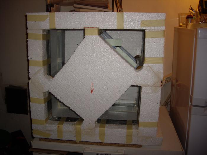

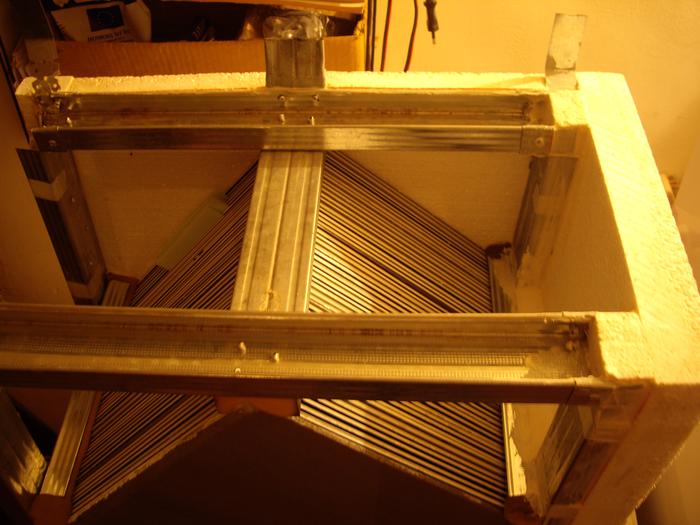

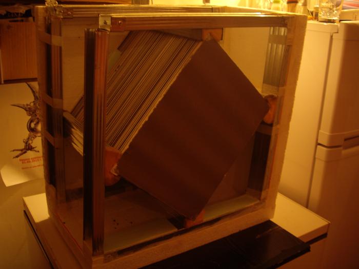

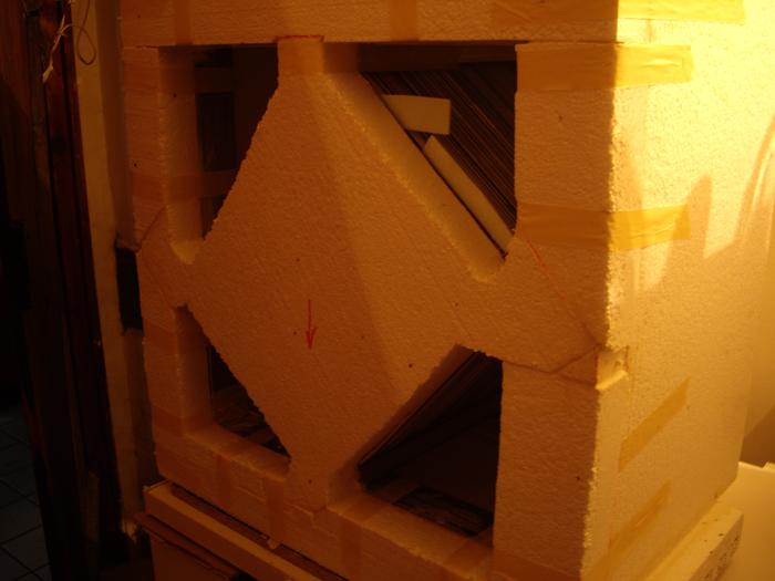

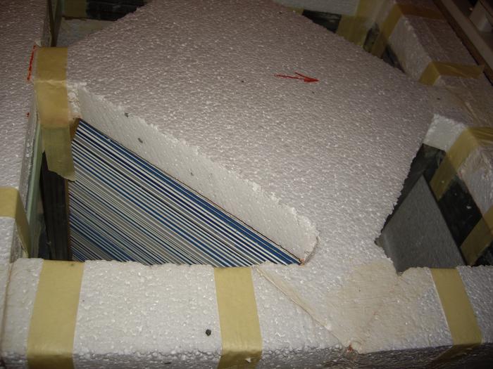

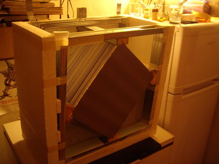

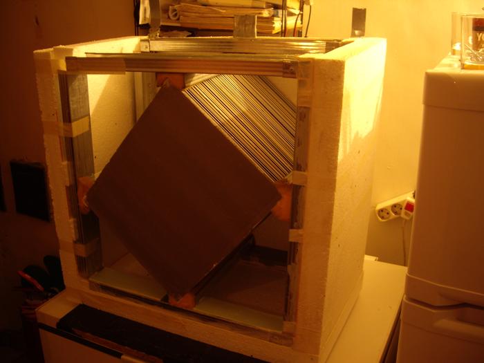

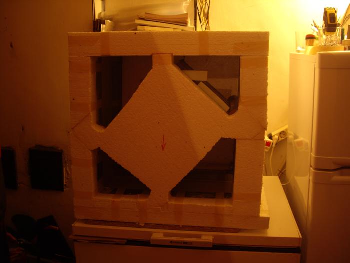

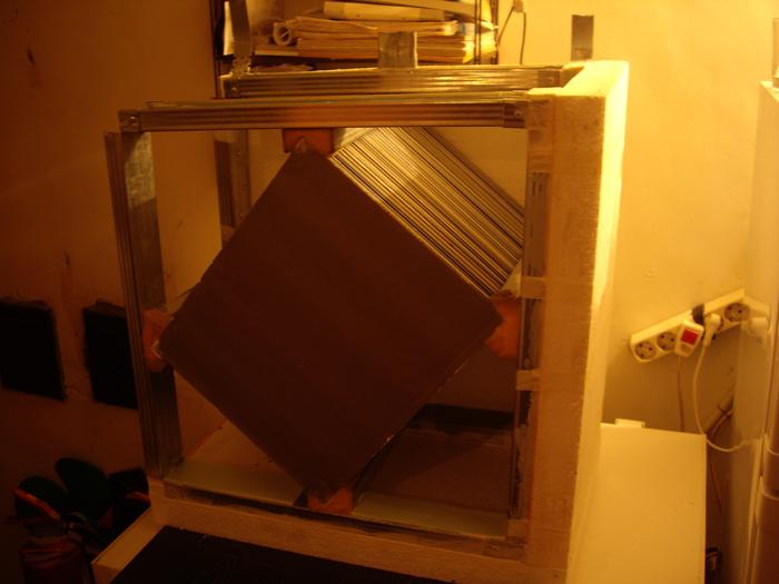

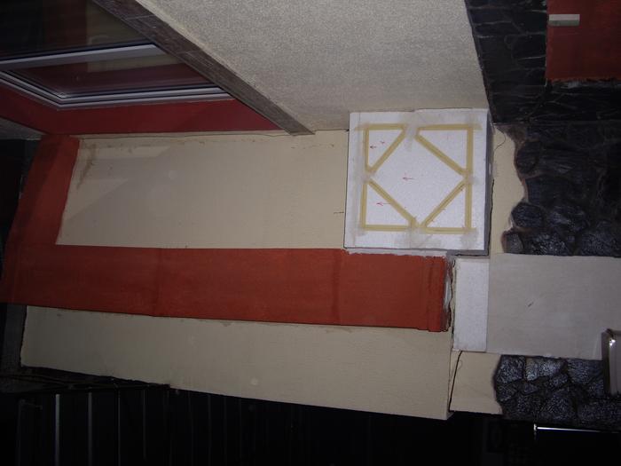

8-ми ден работа .
Материали - 25 печатарски плаки (по 1 лв бр.) резнати на 4 (300/360) - 1 лв за рязане ми взе на гилотина(на плака).
3 дена ги слепвах с дистанционери 3 мм. (подложка за ламинат)
4 дена заливах фугите на по страна 4 страни 4 дена :)време за съхне-не(течна гума гръцка 8.80 кг - 1 кутия, остана 300гр.)
и 1 ден + утре Кутията ( ЦД профил за гипс картон 4 метров за 4 лв е достатъчен ) с нитове, стериопор(стиропор- е правилното име но аз от Комунизма ОСТАВКА така съм свикнал да го пиша) 5см.(2 листа купих 1 имах и 1 ще купя за предния капак - 2.05лв листа струва) и нитове 4мм.
Хронологията на снимките е обратна от бъдеще към минало !Back to the Future (1985) - IMDb:)

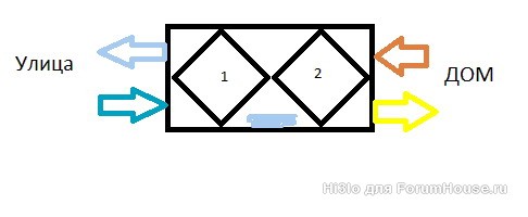

само една идея от мен.
Руснаците го правят двуходов за по голямо КПД. Синият цвят в средата е място за източване на конденза

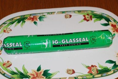

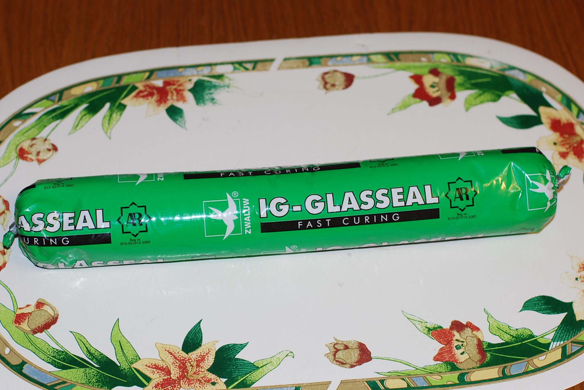

Canyin -вместо течна гума ползвай този силикон.
От него правят стъклопакетите. Цената му е 6 лв, ако го купиш от "Ден Бравен" или 10 лв от магазина. С течна гума рекопуратора ти ще се клати като голям локум. Разстоянието от 3 мм между листовете е много голямо. На фирмата "Renovent - HR" рекопуратора е синтетичен (пластмасов). От същата пластмаса правят и бутилките на кока кола - при тях разстоянието между листовете е 1.5 мм. За кутията ползвай фибран - много по-здрав е.
О.В. складовете имат много добър панел двустранно алуминиеви покрития в средата полиеритан или фибран.
Нали се сещаш, че при определени моменти в рекопуратора ще имаш и конденз. Стериопора приема водата като гъба, даже може и да мухляса.

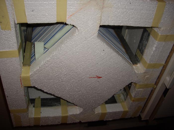

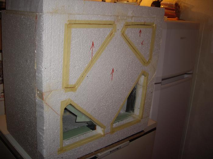

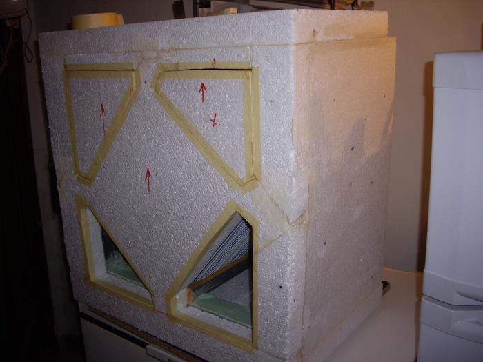

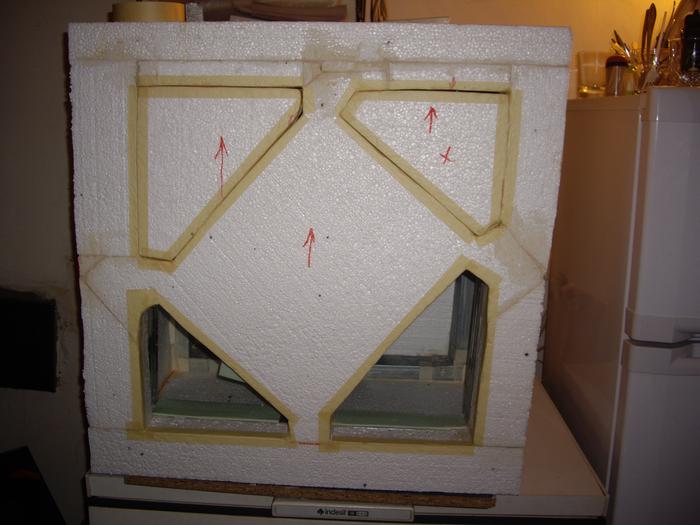

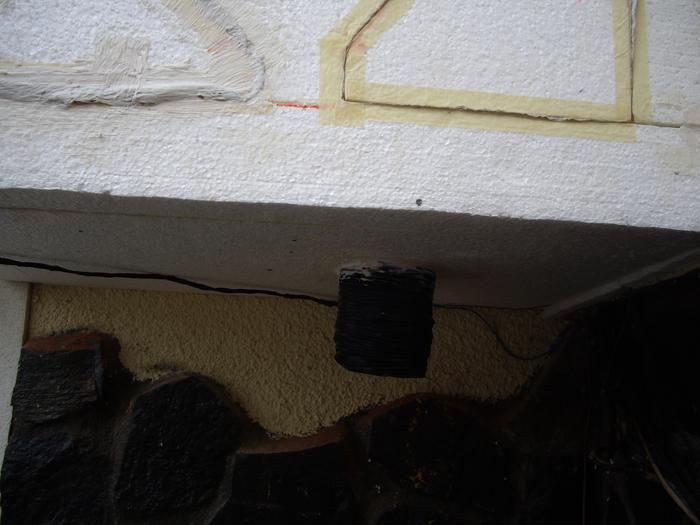

Снимки от днес !
това че още от долу не съм пробил дупките за конденза не значи че няма да ги има :)
Стиропора (аз си го пиша Стериопор) го слепвам със строително лепило 5кг 10.80лв
и 2 кила похабих до тук за да не се смесят въздушните потоци взимам въздух от банята и тоалетната и да не ми мирише на *айня
същият куб пластинчат(рекуператор пластинчат) ще го добавя до вече работещия 40% тръбен рекуператор
п.п мислех че за 10 дена ще се справя на теория но се оказа че 12 дни ще ми трябват на П*рактика

hristo_qn написа:
В железариите е познат като полиуретанов, но наистина е 10-12 лева. Ти от къде го пазаруваш на 6 лв?
Напиши в гугъл denbraven.bg и ще ти излязат представителствата в България. Те нямат търговски обекти в градовете, но продават директно от складовите си бази. Мисля, че някои от нещата им са на Хенкел, но с търговска марка Ден Бравен. Силиконите и пяните им са с много високо качество. Аз ползвам техните самоалепващи ленти, които от едната страна са алуминиеви, а от другата са на битомна залепваща основа. Много по-добри са от всички останали такива продукти, дори са по-добри и от лентите на SIGA. Марката на тези ленти е ALUBAND. Мисля, че с тази информация ще бъда полезен на всички, които се занимават със строителство. Закупените продукти директно от представителството на Ден Бравен са от 30 до 50% по-евтини отколкото в търговската мрежа.

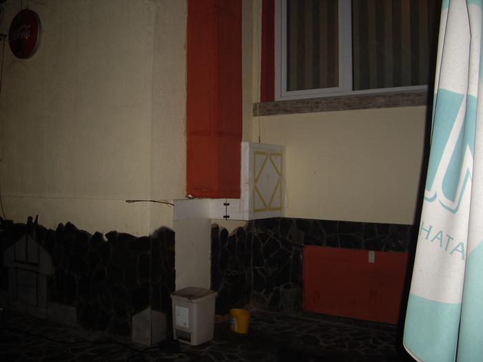

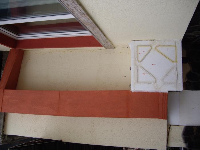

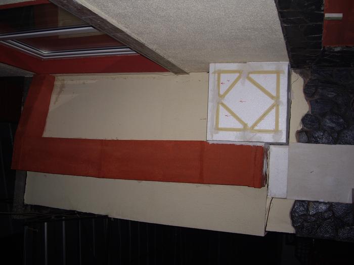

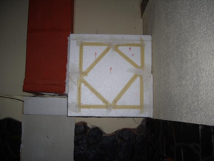

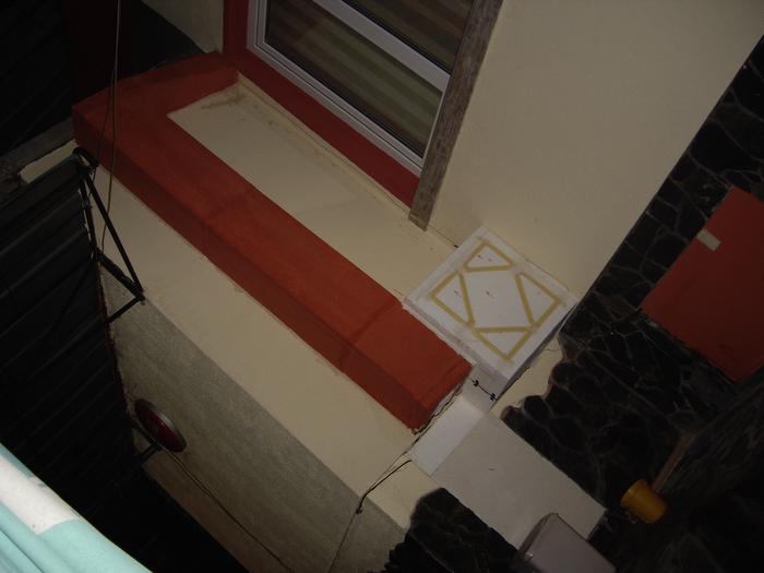

от вчера снимки до тъмно и го поставих :) 11 дена +1 ден ще ми трябва за козметика
