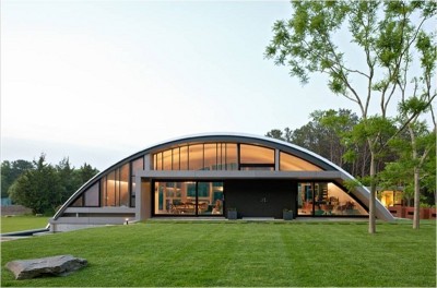

Тогава вече ще имам основание да кажа, че това е типичен пример за ограничено виждане, породен от липсата на самочувствие при проектирането и изпълнението. Защото се иска дупе, за да съчетаеш (разбирай да направиш връзките- joints- между) трите материала виртуозно. И защо, чадо, да не извлечем от трите материала най-доброто: От бетона ,огромната му издържливост на натиск и да го сложим за вертикални носещи елементи- колони и шайби- гордо понасящи сеизмичния товар, без да изпадат в стрес и последваща депресия; От стоманата, приказната съпротива на опън и да я сложим на тавана (хоризонтално), за да премости безгрижно 6м; От дървото, безценното му свойство да позволява направата на лесни връзки под различен ъгъл, незаменимо при направата на скатни покриви. Поданици на строителното царство, не се страхувайте да ползвате и съчетавате трите най-важни строителни материала (при направата на едноетажна къща), защото ТОЙ, ТВОРЕЦА, затуй ги е създал- за благото на човеците.

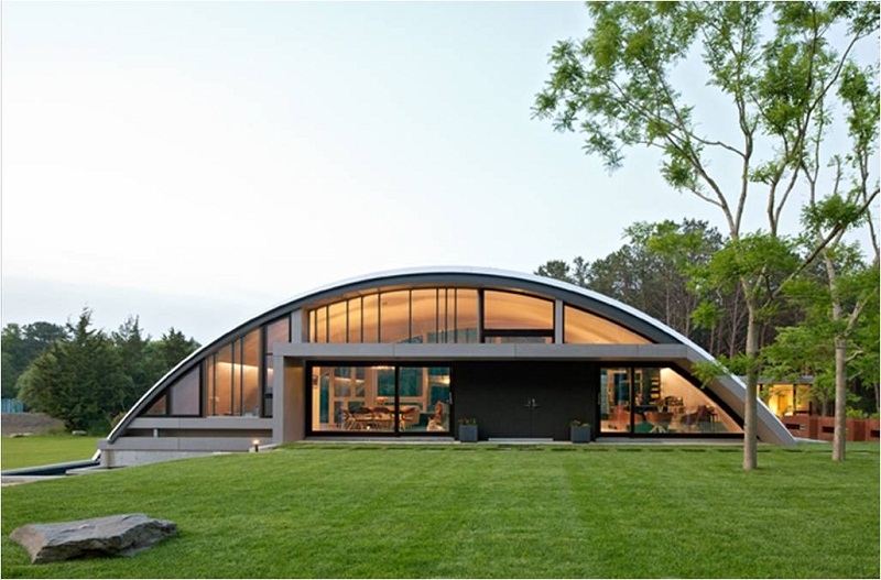

Вадиме, какво трябва да ни покаже това според теб ? Това като довод в темата, ми се вижда много странно,в поста си по горе споменах и сега ще повторя, че ако не си го превърнал в самоцел, едвали има комплекс от изисквания, които правят дървото предпочитано пред стоманата , освен от естетична гледна точка при хората с предпочитания.
Относно примера ти, не мога да разбера (имайки предвид че отлично съзнаваш) какво "доказва" използването напук на всичко на този "материал". От една страна ,невъзможност за нормално транспортиране на над 18 метровите колони,изработването и обработките (повишаващи и бездруго космическата им цена поне два пъти) на материал които е в категорията на "конструктивни греди BSH", но поради обработките за сглобки, го прави пъти по скъп.От друга страна, уникалността на тази сграда, да не би да улеснява построяването и ?
Накрая, трябва ли да ни занимава ексцентричността и търсенията в областта на архитектурата на този архитект ? И последно, сравнението с традиционната японска къща е несъстоятелно неприемливо и неуместно.

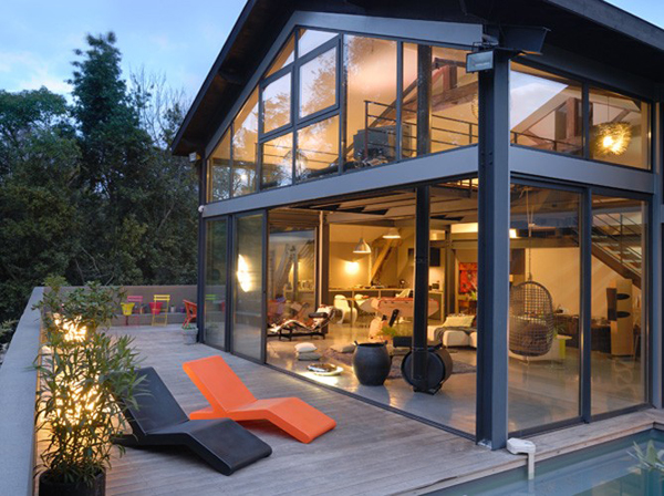

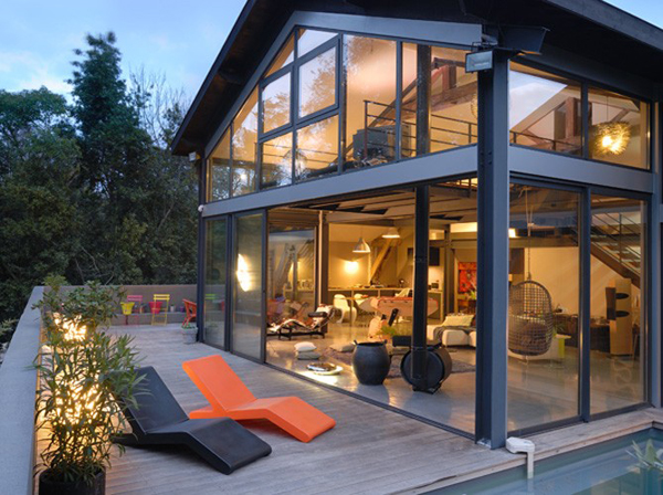

Показвате ваши работи изработени от метал, покрити с дървена конструкция, решени проблеми с термомостовете и въпроса приключва! Иначе само чешите клавиатурите. В момента смятам дървен материал на една проектантка, нарисувала първоначално метална конструкция, а след това решила да е дървена. Но интересното е, че всичко остава същото. Колони, столици, улами. Всичко. Това правилно ли е? Нали сте разбирачи. Защо стрехата ми е 85см., а реброто е 8/10см, наредени през 75см осово? Имам междина столица, която подпира реброто дълга 5,40м. Но имам и улама дълга 5м(12/14) подпряна на две крайни точки. Това нормално ли е? И интересното е, че това не е първия проектант с такава концепция. В Говедарци правихме покрив, където ребрата(10/12) бяха дадени през 30см. Това нормално ли е.? Защо руснаците си редят ребрата през 80-90 см и сечението им 6/18 6/20. Нима тук няма такова дърво?. Нима пада повече сняг?Защо немците си правят покривите от дърво? Не съм срещнал досега метал, освен болтовете, пироните, винтовете.Нима са глупави? Напротив. Защо цяла Европа си прави обшивките от мед, цинк? А у нас се правят от поцинкована ламарина или с полиестерно покритие? Дори изрично е посочено каква дебелина ламарина къде да се ползва. Иначе си губиш правото да упражняваш професията. Защото има регламенти и те се спазват!!!
За халета, цехове, заводи, фабрики, обори, кочини се използва метал. За къщи- дърво.
Но напоследък не споря с клиента. Каквото пожелае. Има някои, които ми си доверяват на 100%. Спокойно, ползвам проектант по ДЪРВЕНИ КОНСТРУКЦИИ за консултации (за моя сметка).

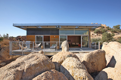

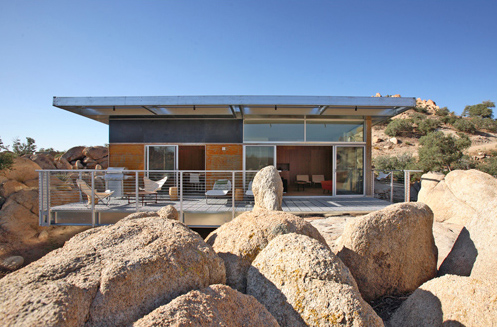

Преди 10г направихме покрив с два наклона вурху басейн 15х25 ,25 дълго без подпори :-D само гредата щеше да струва колкото басейна а гранция че няма да отдаде никой не се нае да даде.Отговора -релса покрита с дърво .10г не е мръднало :partyman:
