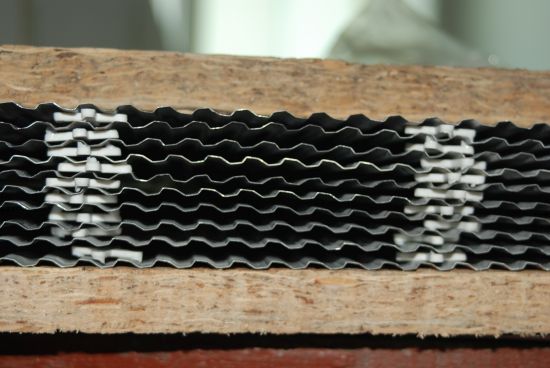

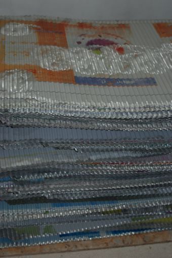

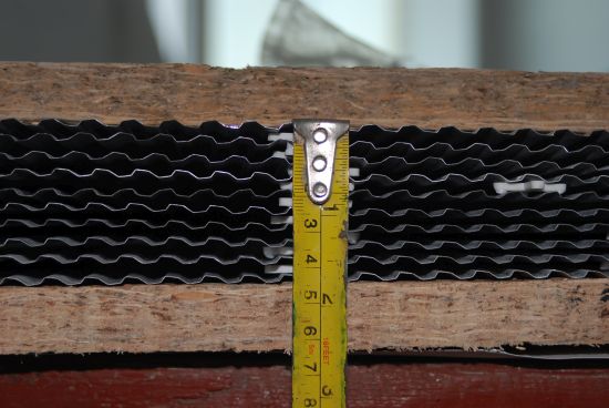

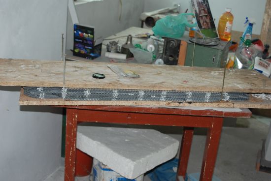

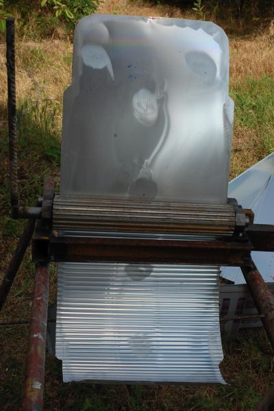

Снимки на рекопуратора
hristo_qn - специалист
Още малко снимки

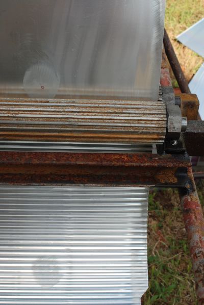

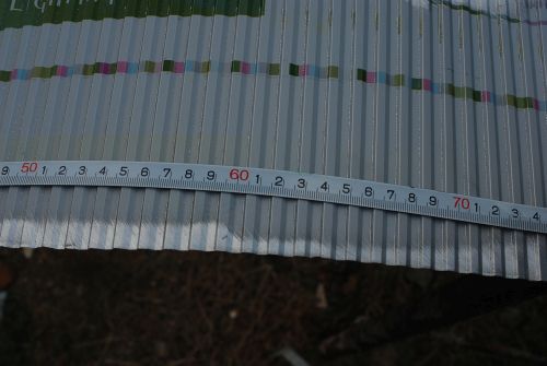

Това са снимки на приспособлението, което ще гарантира ламинарен турболентен поток на въздуха. Ръчна производителност 80 бр. на час.
Топлообменниците, които са на пазара са или от полипропилен или от много тънък станипол. При затлачване на процепите след време ще е проблем промиването и почистването им - особено на тези от станиол. Плаките от печатницата са много здрави и твърди. Промиването при тях със силна водна струя няма да е проблем.

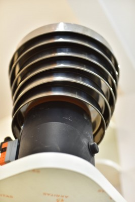

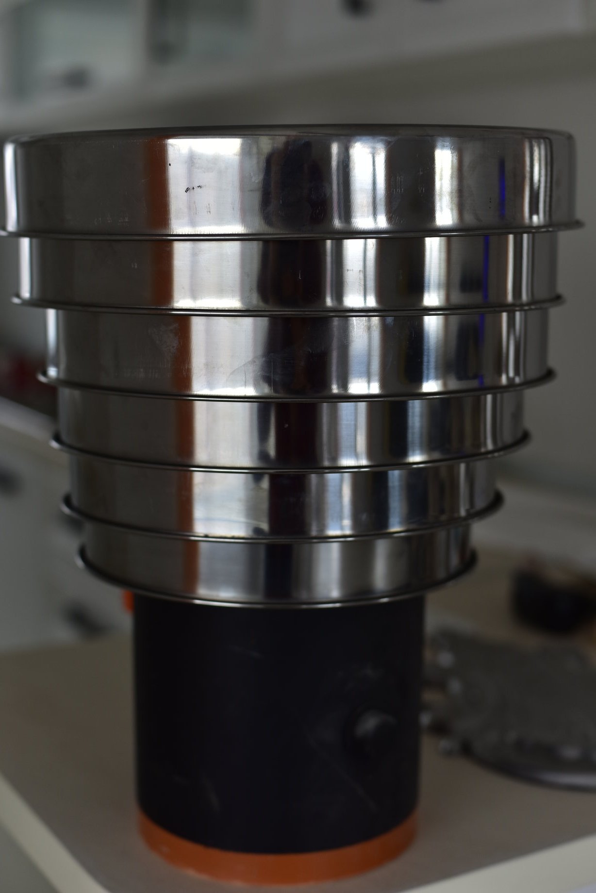

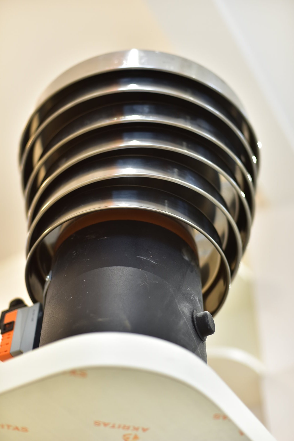

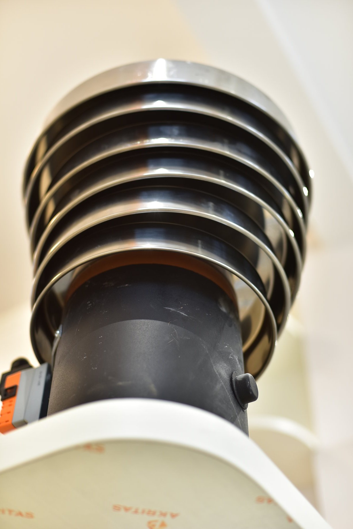

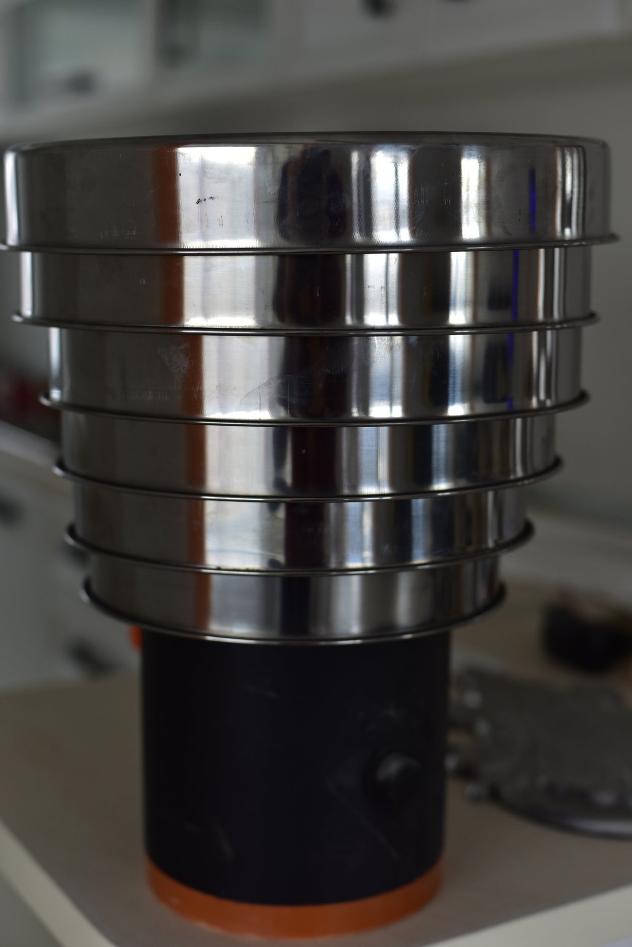

Това е решението ми за смукател към земен топлообменник ф-200, направен от китайски неръждаеми кухненски тавички, като цената е около 40 лв. В момента не е сглобен, а само нареден за "демо".

naster - майстор
Каква е тази рост-фрай екзотика от далечния изток? Моля за малко пояснение - нещо като смукател отдолу-нагоре без да взима частици или?
Става въпрос за контролирана вентилация на къщата, а това което е на снимката е смукател за атмосферен въздух - следва филтър, вентилатор, въздуховоди и така нататък.
Правя си го сам, защото на пазара парче тръба ( 1.50 м) от нръждаема стомана и оригинален смукател приближава 2000 лв.
След като го сглобя ще дам повече информация, като цената му няма да надхвърля 150 лв.
Tsilkov - майстор
Можеше да ползваш такова за 30 и няколко лева - http://kamini-germant.com/42/231/1833.html
