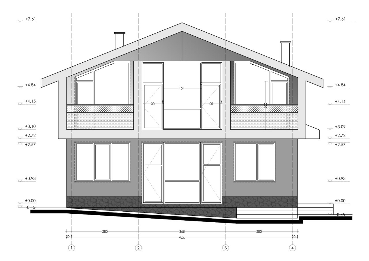

Здравейте колеги,
Тъй като и аз съм пред избора за дограма на нова къща намираща се на 1300м надморска височина, да попитам за съвет. Първо да кажа че става въпрос за PVC дограма за южната фасада, където са ми активните помещения, спални на втория етаж и дневна с кунхя на първия.От прочетеното до тук си направих няколко основни извода - Качествена дограма с най-малко делители и отваряеми части, троен стъклпокет от 6мм стъкло с топли пластмасови дистанционери и качествен обков. Дотук добре само че ми се оформят две големи витрини на първи и втори етаж с ширина 3,40м/височина 2,60м,които не знам как да ги направя. За да имам най малко делтители мога да ги разделя на две по 1.70м с височина 2.60м, но ще трябва да са с плъзгащ механизъм, да ама какъв ?. По отношение на стъклата имам съсед наблизо, който си е сложил на къщата трислоен стъклопакет - бяло вън/бяло/К-стъкло вътре, и ми твърди че най-важното за там е да събираме колко се може повече сънце. Моя архитект обаче ми е дал 4сезона вън/бялок/К-стъкло вътре, и твърди че съм щял да си прегрявам къщата ако не сложа това 4 сезонното. ЩЕ съм ви благодарен за всякакви идеи относно тези мои терзания, и прикачвам снимка на последното предложение за разпределението на дограмата [im
g][/img]
MASTER - специалист
Добре си го замислил, но за големите отвори нямаш голяма алтернатива...
Това в дясно на снимката е широко 3,30 и високо 2,30 и е супер за това, което си решил .
Обаче цената му е за хора, които не познават парите ....
А да си прегрееш къщата на 1300 метра височина ... ми се струва малко .... , но Цилков да каже, той е архитекта ;)
venstano - специалист

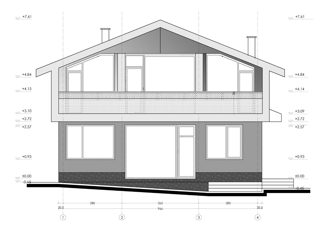

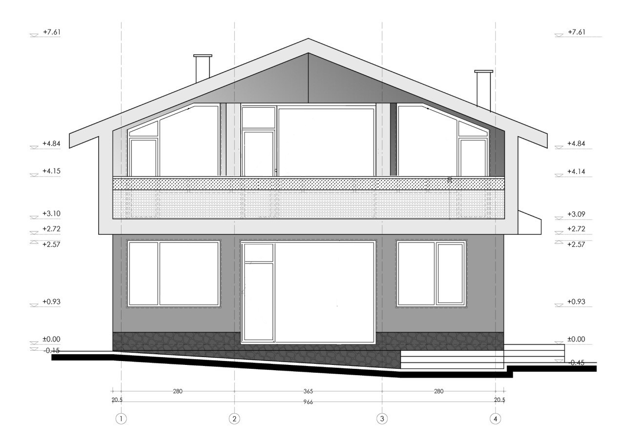

Други варианти,които измислих, за да не е с плъзгащи механизми от финансова гледна точка са прикачените по долу, но отново остава въпроса със стъклопакетите каква комбинация да избера. Днес говорих с една от фирмите за дограма и като чуха за комбинация бяло вън/бяло/К-вътре , директно ме отрязаха,казаха че софтуера на производителя на стъклопакетите не позволява такава комбинация, трябвало задължително външното да бъде някакво от вида на 4 сезона. Ще бъда благодарен на Цилков да даде мнение по въпроса.
