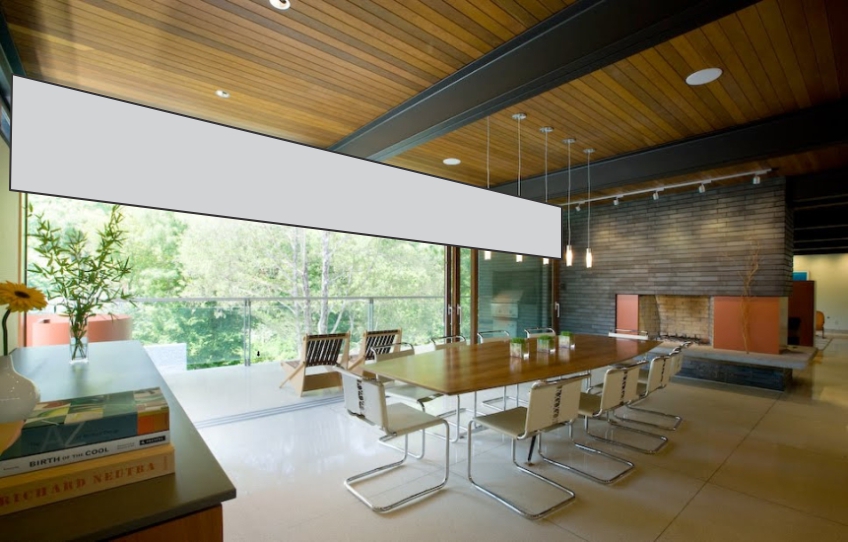

Ето едно хале със стоманени греди, без термомост, защото ватата е над дървото.
Тани, признавам, грешката е моя- не съм обяснил, както трябва. Идеята беше , абстрахирайки се от връзката ст. греда-стена, да покажа само тавана, решен със стом. греди. Над тях дърво и отгоре вата. Така се решава термомостта на тавана на 100%. Термомостта образуван от връзката на ст. греда с външния зид ще бъде разгледан отделно.

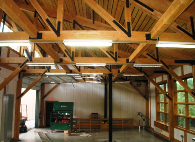

Защото пълностенна дървена греда с необходимото сечение премоства кутийки до 3.5м.-3.7м. Тъй като са малко хората , които искат размерите на помещенията в къщата им да наподобяват тези на традиционен апартамент, ВЪПРОСА БЕШЕ, КАКВО ПРАВИМ ПРИ ПО-ГОЛЕМИ РАЗСТОЯНИЯ? Отговора е: Изключвайки стоманената ферма, която както дървената изисква голяма конструктивна височина, остават: пълностенна стоманена греда, стоманобетонна греда, хибридна стомано-стоманобетонна греда и дървена ферма. И така, отсега нататък, като казвате че правите дървени тавани е хубаво, за да няма заблудени, да уточнявате ,че: За сравнително малки отвори ползвате пълностенни дървени греди, за по-големи отвори ,ако материала е само дърво, единственото решение е дървена ферма. Тук обаче възниква друг проблем. Дървената ферма най-лесно се сглобява на земята и се повдига с кран, което е допълнителен разход, втория начин е да се ползва скеле за сглобяване на дървената ферма на мястото на което ще стои- отново допълнителен разход този път за скеле. Третия вариант е да се сложи най-долната греда на фермата и да се наслагва отгоре, като монтажниците вървят по гредата-недостатък е ,че поради неудобната работна позиция качеството на връзките е сравнително ниско от което страда инвеститора. Извод: Този , който си строи едноетажна къща, не иска да има ст. бет. плоча за таван, има сравнително големи отвори за премостване, и не му се пилеят излишни пари за дървена ферма, която надали ще има кой да му я направи свястно, е изправен пред следния избор: ст. бет. греда или пълностенна стоманена греда.

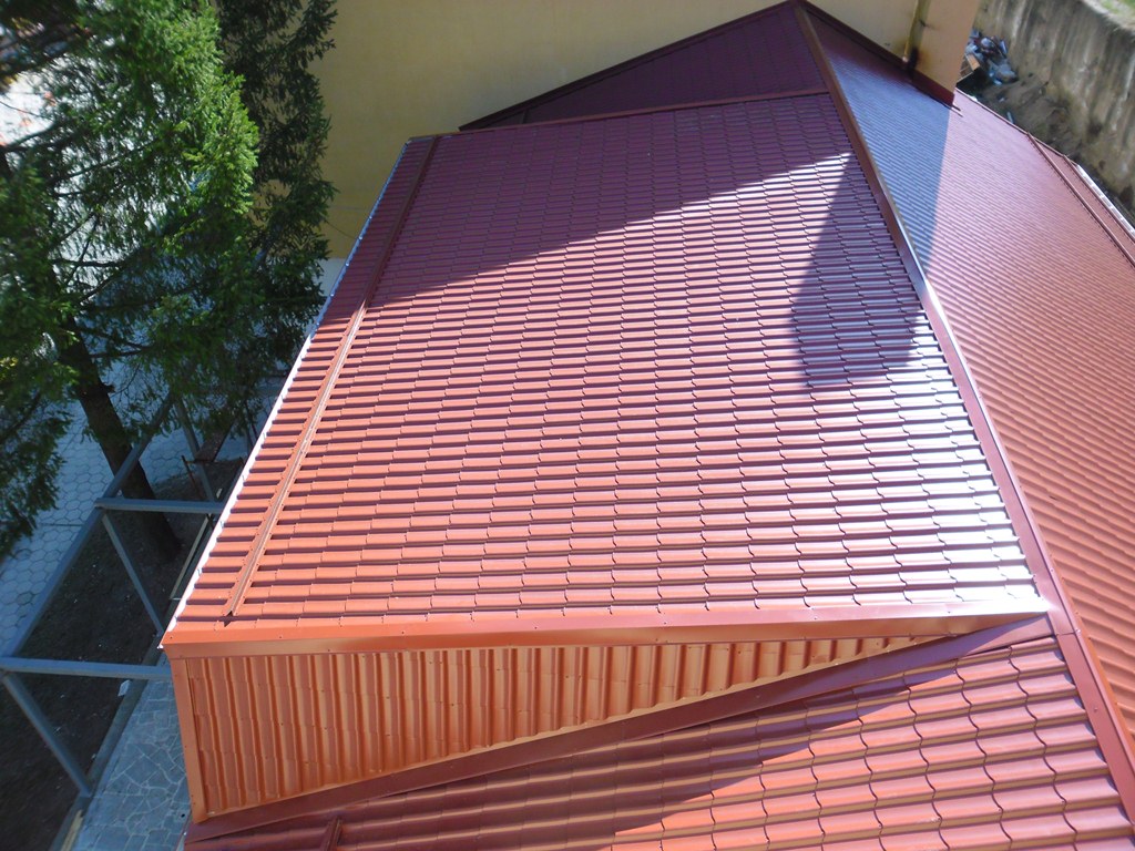

Като ти чета писаниците и се чудя. Да не би германците, поляците, австрийците, унгарците са най-тъпите. Разбрахме, че си фен на метала. Но стига ръси мозък кое как се монтира, при положение, че едва ли си се качвал на таван. Нещо да кажеш за това изпълнение.
За покрива е ясно, че не си се качвал.
И да те питам. Каква е дължината на тази капандура(от олука към билото)?. Едната стъпка на керемидата е 35 см. И какво трябва да направя за да нямам попове вътре в стаята?

"Голубой", първо ние не коментираме какво ще е покритието на покрива. Второ, на по-горната снимка, с металните керемиди, покрива съм си го правил лично. Както и всички други показани тук. Не ми отговори на въпроса.
