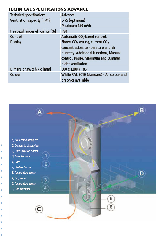

Понеже много хора си задават въпроси около вентилацията с рекуператор ето едно "елегантно и лесно" решение.Локална вентилация с рекуператор с цена под 4000 лв. и ефективност към 90% (поне според производителя):

със всички глезотии вътре май няма да успеят да докарат разхода за пасивна, просто няма да се съберат в консумацията.
..." Съвременните системи за климатизация, вентилация и рекуперация, суперизолацията й и тройните стъклопакети на дограмата и окачената фасада я правят ултра ниско енергийна (консумацията на ел. енергия няма да надхвърля 11 Втч/кв.м.). Въпреки ниските разходи за енергия, къщата разполага с отопляем басейн, както и с малък СПА център, включващ, инфрачервена сауна, фитнес зала, стая за почивка и хидромасажни вана и душ. " ...
иначе са я продухали и май е минала теста.
http://hexagon-build.com/blog/?p=1158
както и да е : къща по къща. ще се завъртят работите леко полеко. кога направят тока 30-40ст по-бързо... неволята ни учи много бързо.
колкото за рекуператорите това е нещо недоказало се на бг пазара. трябва да се почне по малко с нещо евтино с ниско кпд и като свикнат хората сами ще си дадат парите за скъпи системи. сега и аз си мисля че ще ме гони клаустрофобията в пасивна къща толкова затворен. трябва да се тествам дали ще ми сдържат нервите :)
