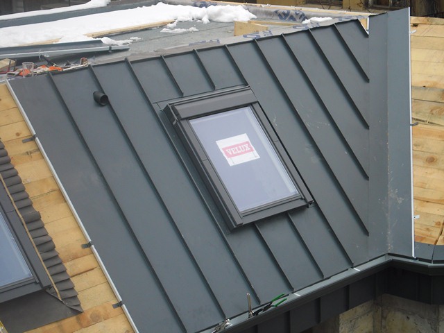

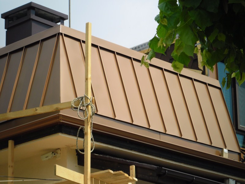

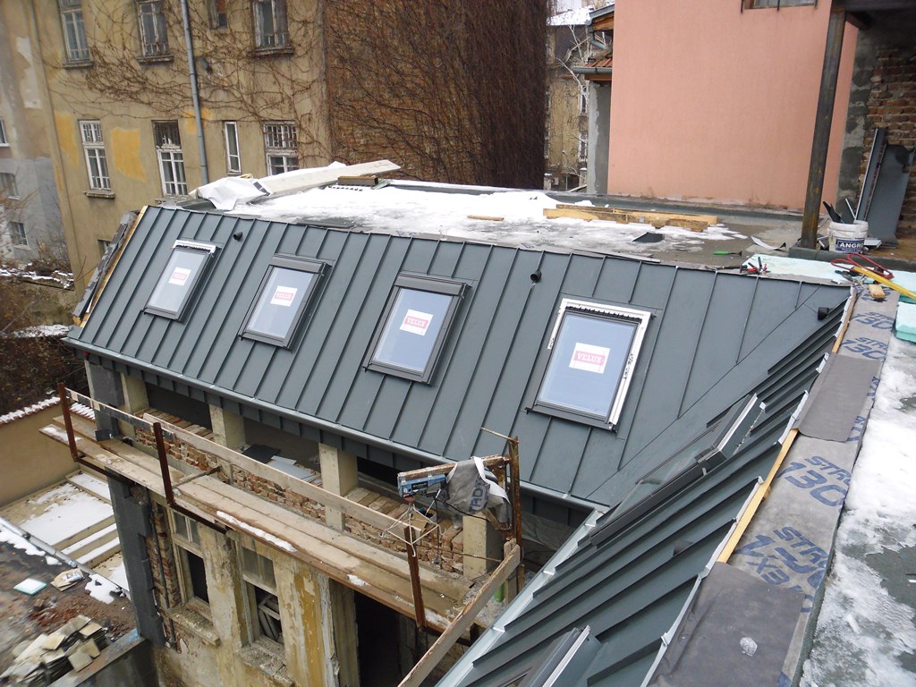

Вадим Владимиров - специалист
Тези покриви са перфектни. Няколко съм показвал тук. Дори другата седмица ще имам монтаж на подобно покривче и ще покажа стъпка по стъпка.
