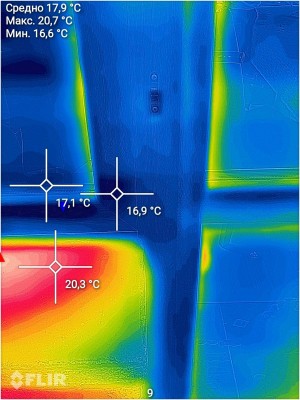

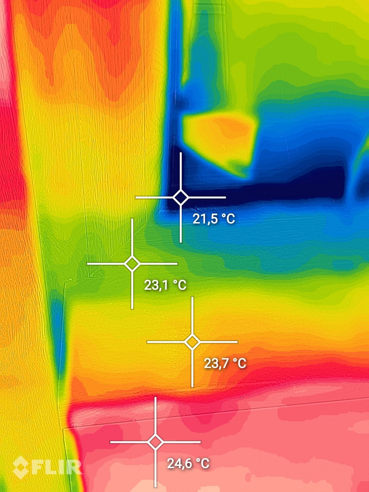

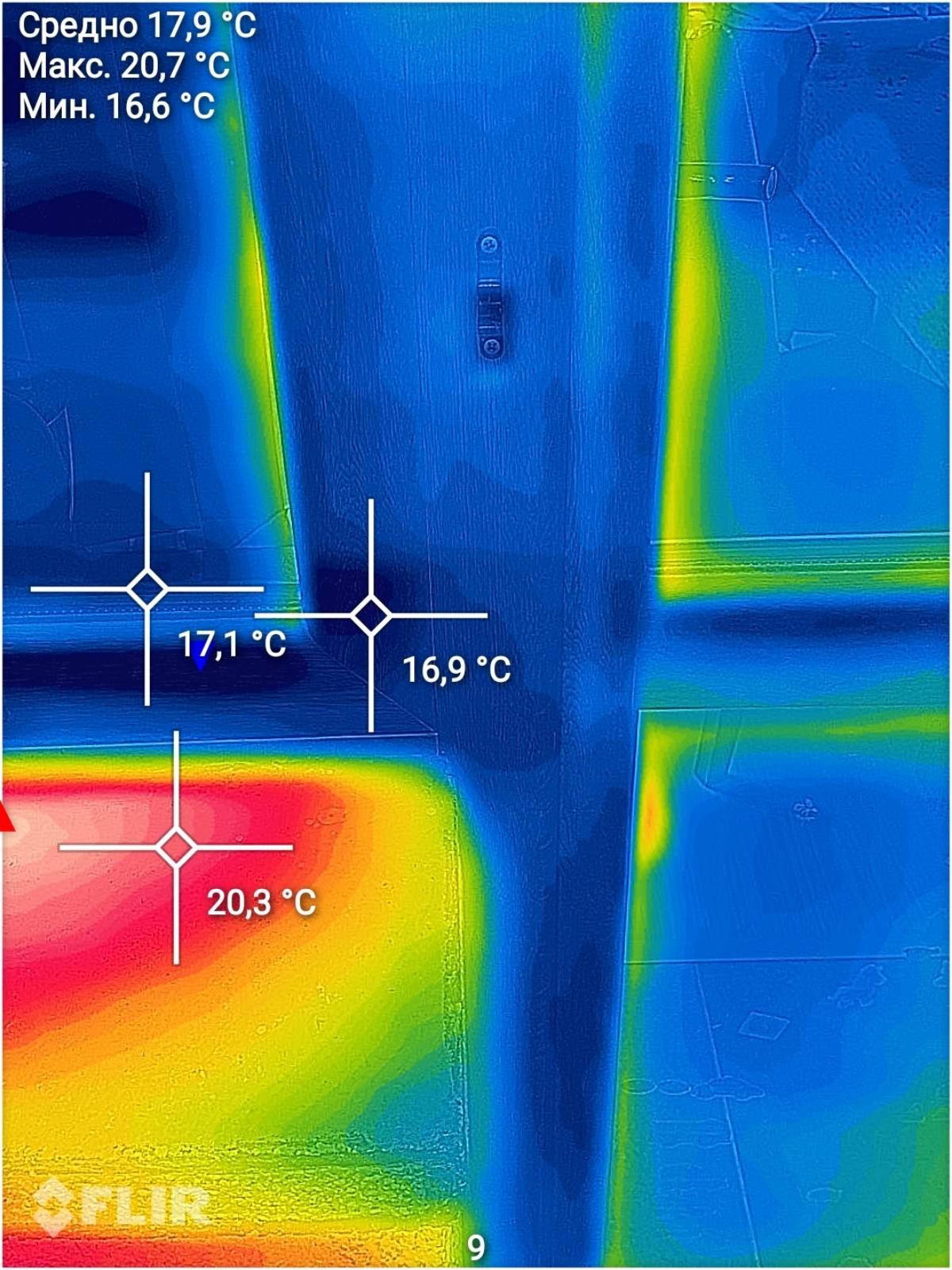

resistbody - майстор
Разсъжденята са ми въз основа на това, че съм в процес на изграждане на ниско енергийна къща.. да дебела изолация ще слижа и най-големите загуби са от прозорците..
НО 99% от прозорците са пакета, не профила.. Та само третия уплътнител според мен е важен..
Ето малко термографски снимки на сегашните прозорци.. реално най-голямата загуба е от монтажа.. вътрешна изолация и дограма сменена на мястот на стара..
Вътре
вън
Lutchezar - майстор
Някак си оставам с впечатлението че половината неща които си искал да напишеш са ти останали в главата.
Нямаш външна изолация?
Защо загубите да са от монтажа?
Сменил си дограмата и вътрешната изолация или си сменил дограмата и си сложил вътрешна изолация?
Защо имаш такива загуби под прозореца? Евентуално нормална снимка на същия участък ако може.
Темата е интересна, подходът ти е сериозен, би било по-добре за всички да споделиш повече подробности ако може.
iliya_i - майстор
пет окт 15, 2021 2:05 pmfeikot написа:
Бяло К Бяло
K стъклото не трябва ли да е от вътрешка страна на прозореца?
Нещо като Бяло - Бяло - К
вт окт 19, 2021 9:18 amLutchezar написа:
Дограмата на снимката е монтирана по масовия метод при смяна на стара, на средата на зида и пяна...
виждат се температурите вътре и вън на пакета(2-ка) и профила(макс 3-4 камери да е бил за времето си)
Под прозореца има перваз, който явно е само с декоративна функция и всичко изтича през зида..
Ясно ече има пропуски при изпълнението на ТИ...
Температурна разлика
вътре / вън
Пакет 21,5/17,1
Профил 23,1/16,9
Ако приемем че вътре е 24(всичко е отностелно защото камерата има относителна грешка) и 16 навън
То губя много повече от пакета отколкто от профила(без да смятаме площа).. не мога да го изразя като ватове и с формули но е вярно..
