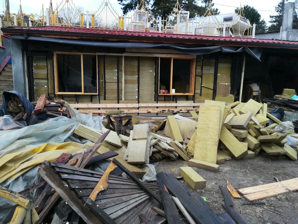

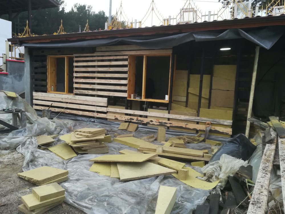

Здравей, тази сутрин прочетох въпроса ти и ти отговарям.
Защо ли никой четейки темата не ти е отговорил досега?
Не съм от най-компетентните, но ще дам мнение. Първо измажи с варо-циментов разтвор фасадата - така спираш конвекцията на въздуха, който преминава през фугите на тухлите. Ватата, която ще ползваш трябва да е фасадна - над 80 кг на кубичен метър. Меката вата на рула не става. Преди полагането на ватата направи дървена конструкция по фасадата от ребра 50 на 100 милиметра. Между ребрата поставяш ватата. При изолация с вата задължително се слага парапропускливо фолио, като задължително го подлепваш с двойно залепваща лента. Тази лента не купуваш от книжарницата - тя не става, не стават и всички лепила, пяни и силикони. Двойно залепващата лента е компонент към самото парафолио.
Лично аз, когато с парафолиото поисках самозалепваща лента ми казаха "Ти пък си много специален" - чаках месец да ми я доставят. След като си поставил ватата между ребрата по фасадата и си я опаковал с парапропускливото фолио, съответно подлепено - по ребрата приковаваш летви с дебелина 2 см. Така осигуряваш фуга между парафолиото и ламперията.
Вече имаш вентилируема фасада.
Но защо си избрал вата и ламперия. Ватата е най-добра за изолация на фасади, но с дебелина над 10 см.
Най-евтината ламперия е 12 лв на кв, метър. Обработката с химикали и лакове е още 10 лв. на кв. метър. Освен това и много личен труд, после пари за майстор, а слънцето и дъжда водят до скорошно ново лакиране. Според мен за тези пари сложи 20 см, стериопор с графитна вложка, защото е с по-голям процент на паропропускане. Следва мрежичка и фасадна мазилка - ефекта ще е по-голям.

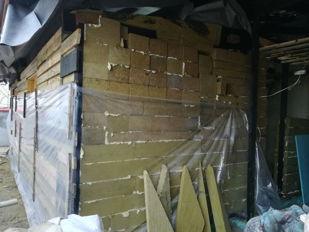

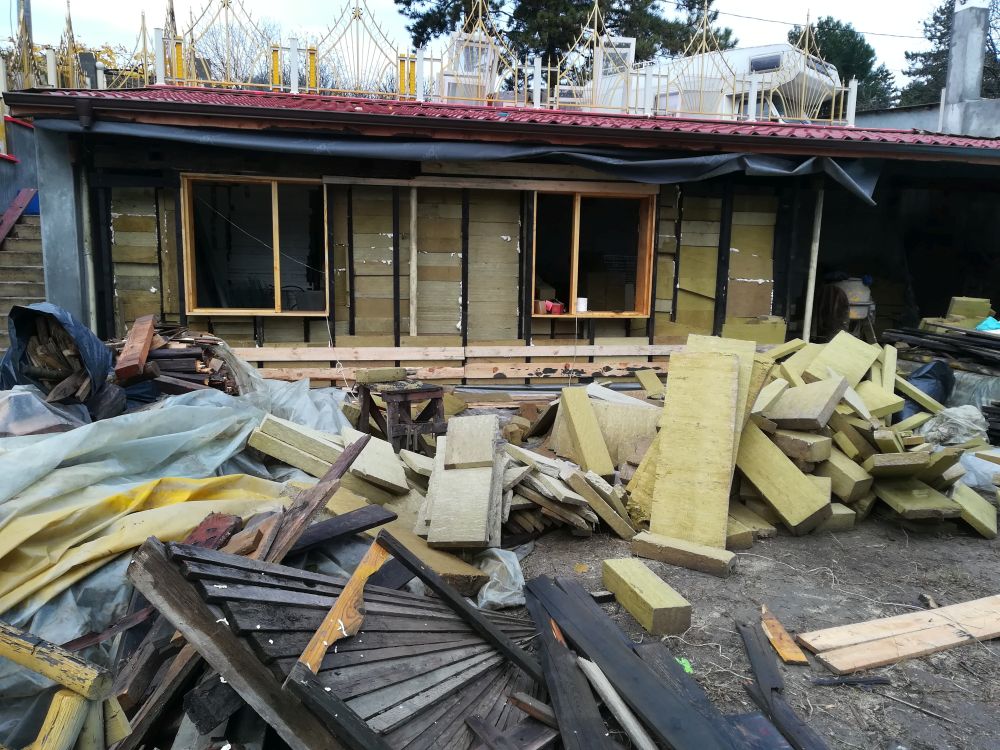

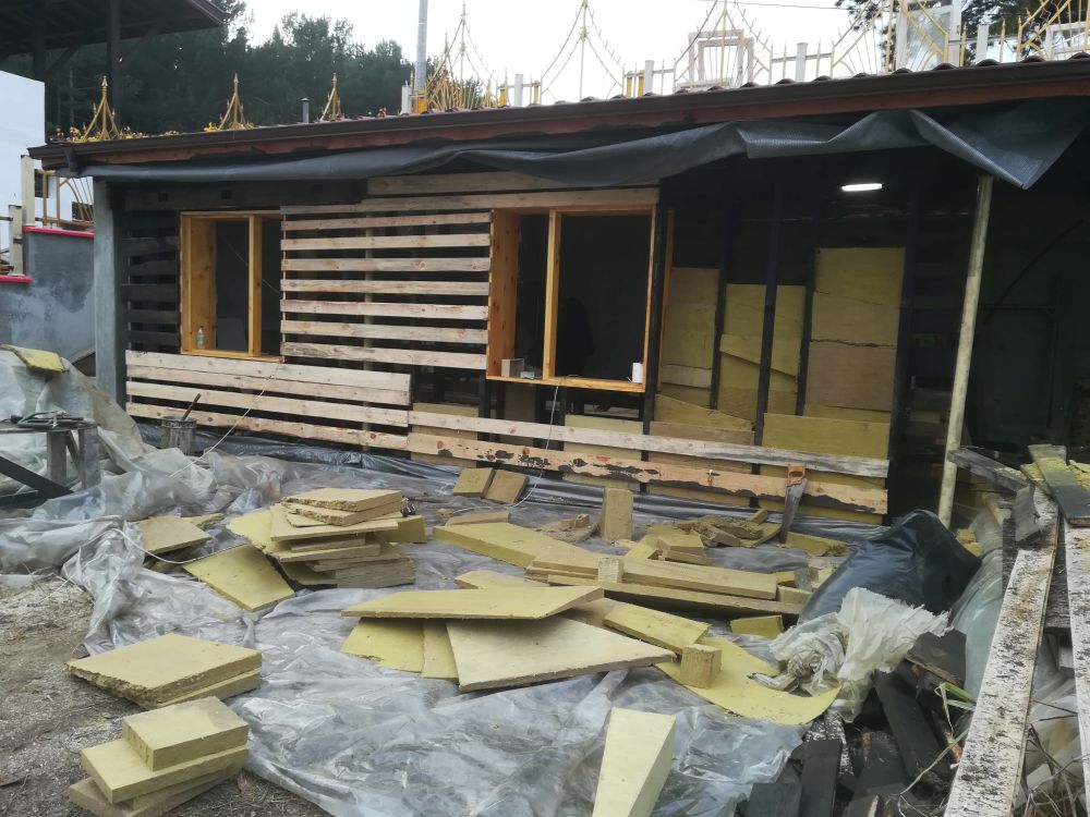

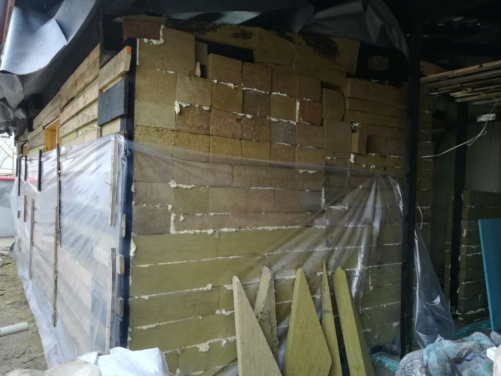

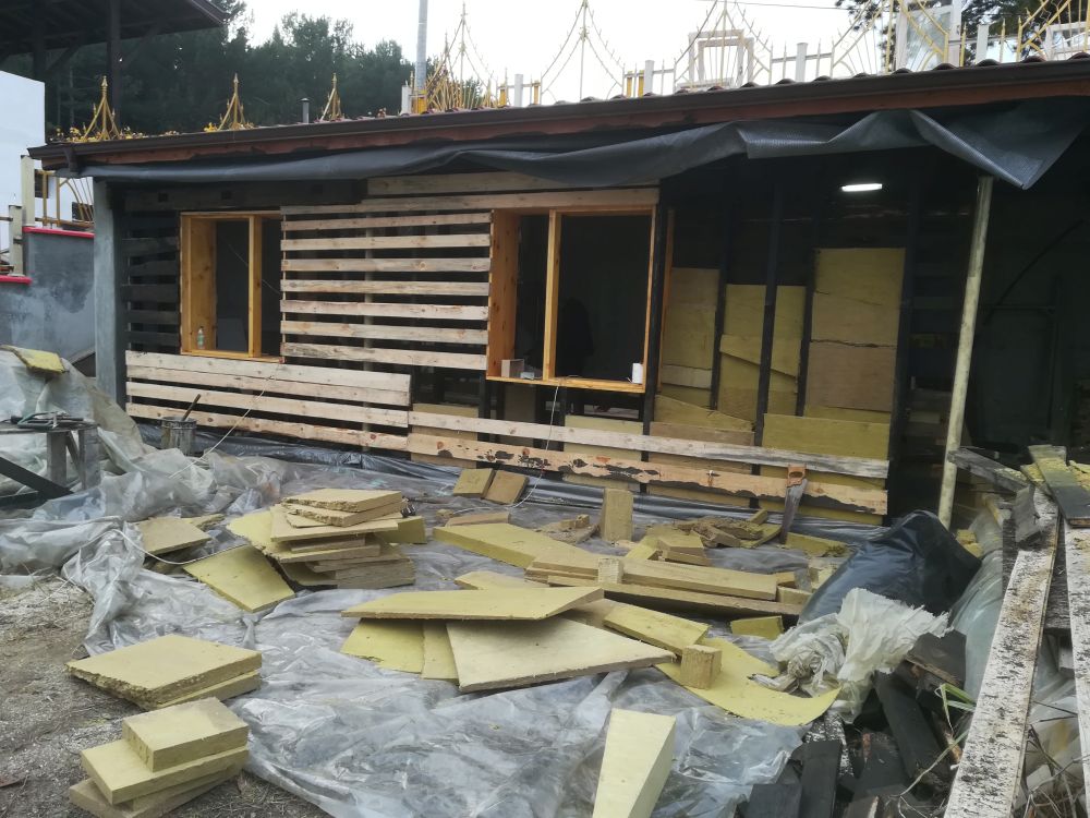

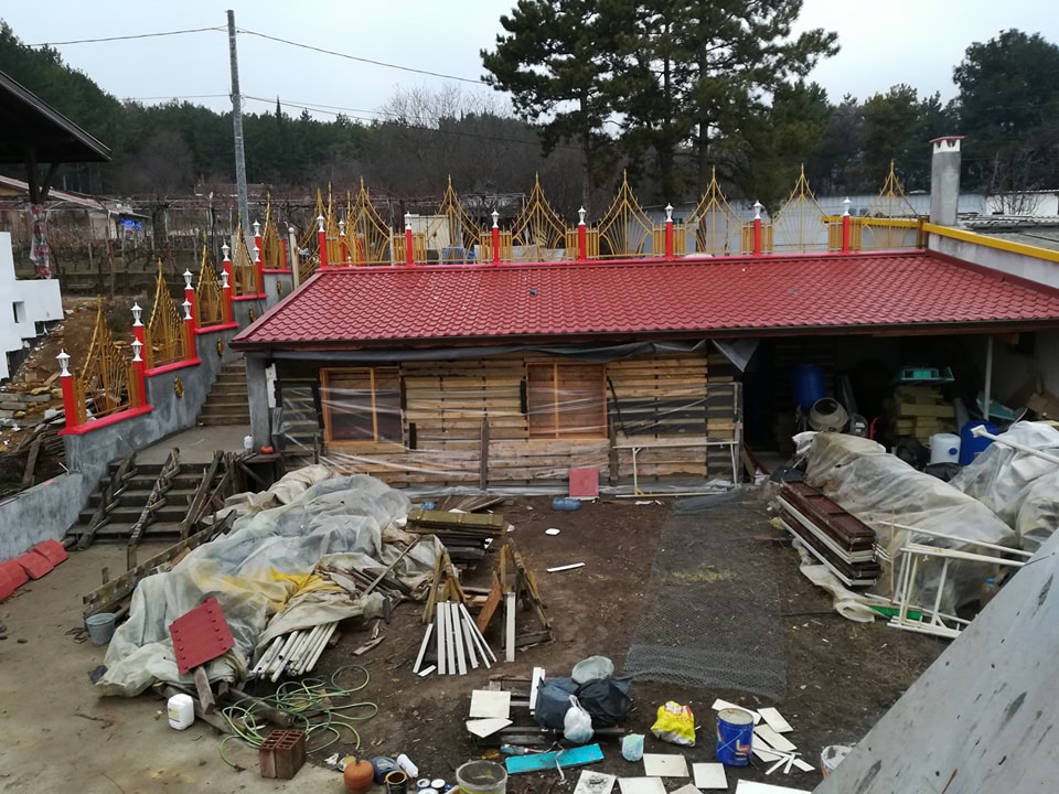

Или пък направи като мен, никакви тухли - само вата. Дървена конструкция от ребра и дъски по които се монтира ватата. На пода съм сложил 20 см, фибран, а нагоре 40 см. вата. Понеже това се случва в момента нямам фотоси на завършен продукт, затова и парамембраната е само частично положена. Фасадата ще е вентилируема, но вместо ламперия мисля нещо друго..... като го тествам ще ти дам инфо. Най-вериятно " ribnikolaevi " ще ме зачепка, че вятъра ще ми издуха колибката от вата. Пускам снимка, на която се вижда, че покрива на колибката, е здраво захванат за подпорната стена - няма лабаво " ribnikolaevi ". Между другото ватата, която съм ползвал е 140 кг на кубичен метър.
Относно въпроса ти за фибрана сложен директно върху чакъл - не е много добър вариант. По-добре е върху пясък, миос или най-добре върху бетонна настилка. Освен това има фибрани с различна товароносимост. Вида на фибрана, който ще се полага под основите на сградата се избира в зависимост от натоварването на сградата килограм на квадратен сантиметър.
