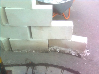

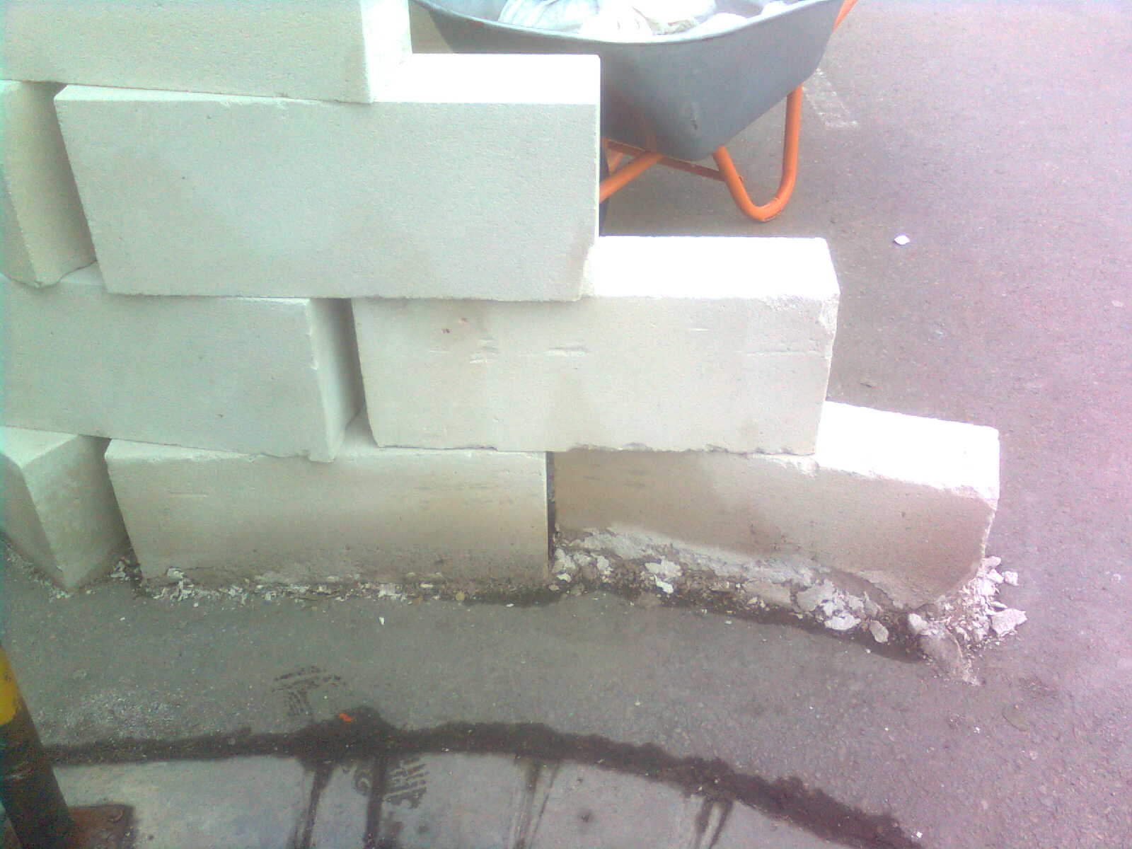

Ами колега ,със отрицанието с което подхождаме към технологиите въведени от хората с цел къщите им да спестяват максимално у нас отричаме и материалите използвани на запад .Няма да рискувам да ти обяснявам за оставащ кофраж от стиропор ,само ще го спомена че в този форум има повече врагове отколкото фенове , без изобщо да са го виждали всички те ,следват полистиролбетона ,пенобетона и т.н. Нека ФЛО да сподели колко е успял да популяризира произвеждания от него дървобетон (пфу .... производител е лоша дума) , както преждеспоменатите все едно да продаваш сладолед в Аляска.
Гледам че се обсъжда Итонга като материал за външни стени което е характерно само за държави като нашата.
Ето защо ,дано повече хора разбират какво виждат ,защото сертификатите на Ксела показват друго.Това са блокчета на един месец на открито.
