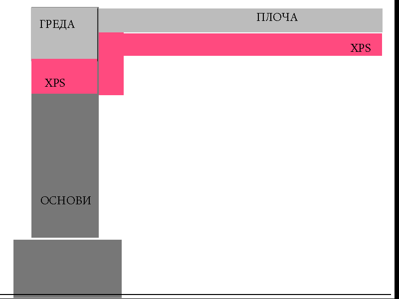

Ето ви детайл за основи, който решава въпроса с термомоста:
Тъй ,като не намерих в нета подобно нещо се наложи набързо да импровизирам.Тайно се надявам за авторство над идеята. Ама надали.
Pasko - специалист
BLUEPUPIL ,тази схема изглежда идеална от гледна точка на избягване на термомоста, ама като тресне едно земетресение и къщата ще тръгне да си ходи!
VLADO66 - майстор
Идеята не е новаторска и я има в каталозите на Аустротерм,само че цената на XPS-а който лежи под гредата/на скицата/е около 4 пъти по-скъп от масово използвания.
BLUEPUPIL - майстор
Pasko написа:
Колоните във фундамента не се прекъсват от изолацията-това е едиственият термомост, който остава. При двуетажни къщи (които аз не препоръчвам по ред причини) ст. бет. шайби могат да бъдат разположени във вътрешните стени-по този начин най-големият термомост се елиминира (Трябва само да се внимава шайбите да бъдат разположени така , че да не предизвикат ротация на конструкцията.) Мисля ,че при използването на качествен бетон и армировка идеята е реализируема дори и при Еврокод.
VLADO66 написа:
Трябва да подчертая дебело ,че: външните греди на стоманобетонната плоча на ниво цокъл и съответно товара, който носят не тежат върху изолацията, те се носят от колоните. Може да се предположи ,че за изчислявания експлоатационен период от 50 години , гредите малко ще провиснат и ще компресират XPS-а ,но няма да е фатално и да нарушат неговите изолационни качества. Затова не се налага използването на скъпо струващ XPS. Дай малко помощ- къде точно в каталога на Аустротерм е описана идеята?
VLADO66 - майстор
Сега ти погледнах внимателно рисунката-не може да се изолират по този начин основите,както и сам казваш де факто трябва да разчиташ само на колоните,но конструкцията не може за поеме необходимите по изисквания сеизмични натоварвания.Или с две думи-наколно жилище.Вариантите за изолация са дадени в началото на темата.
