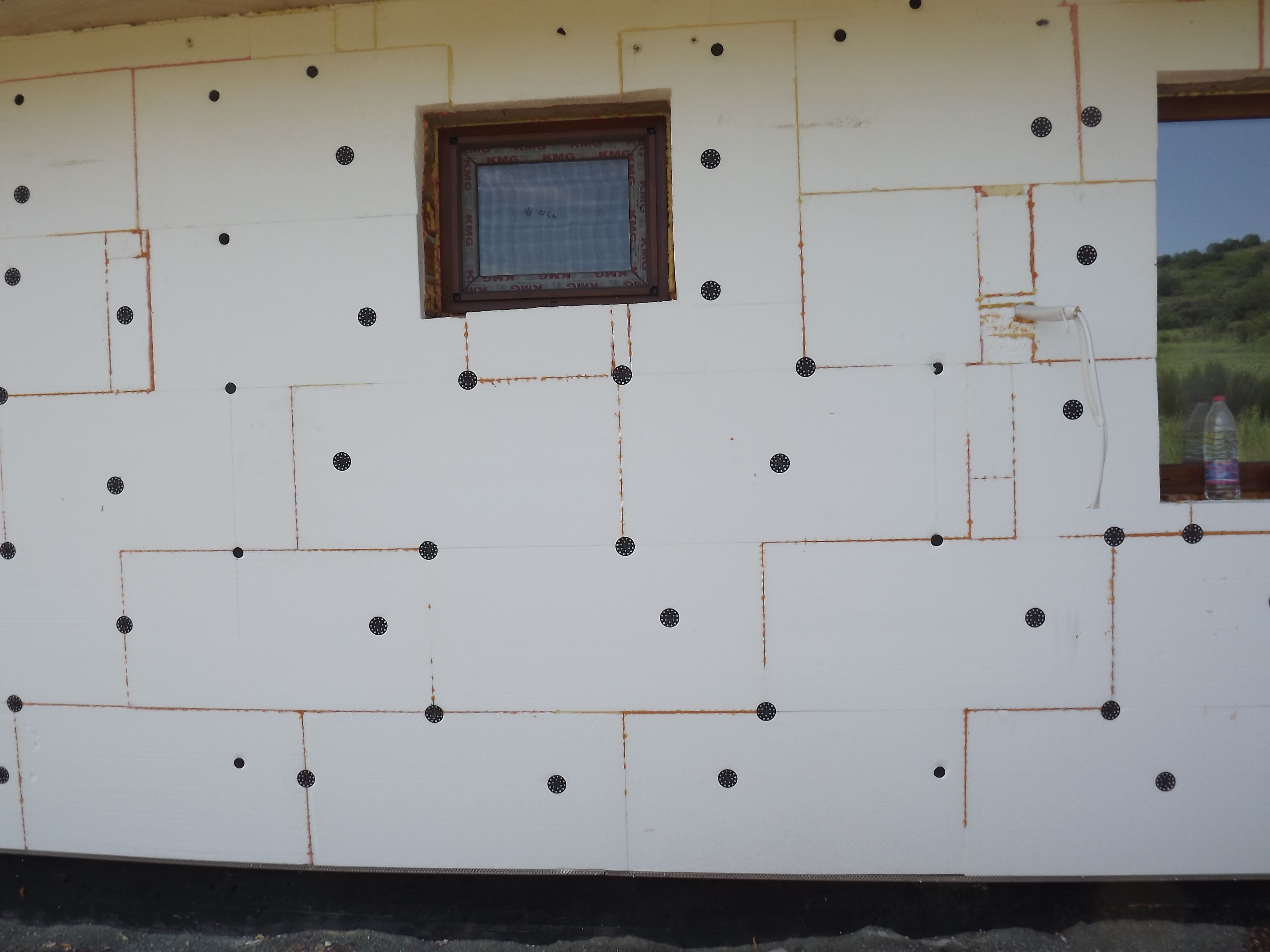

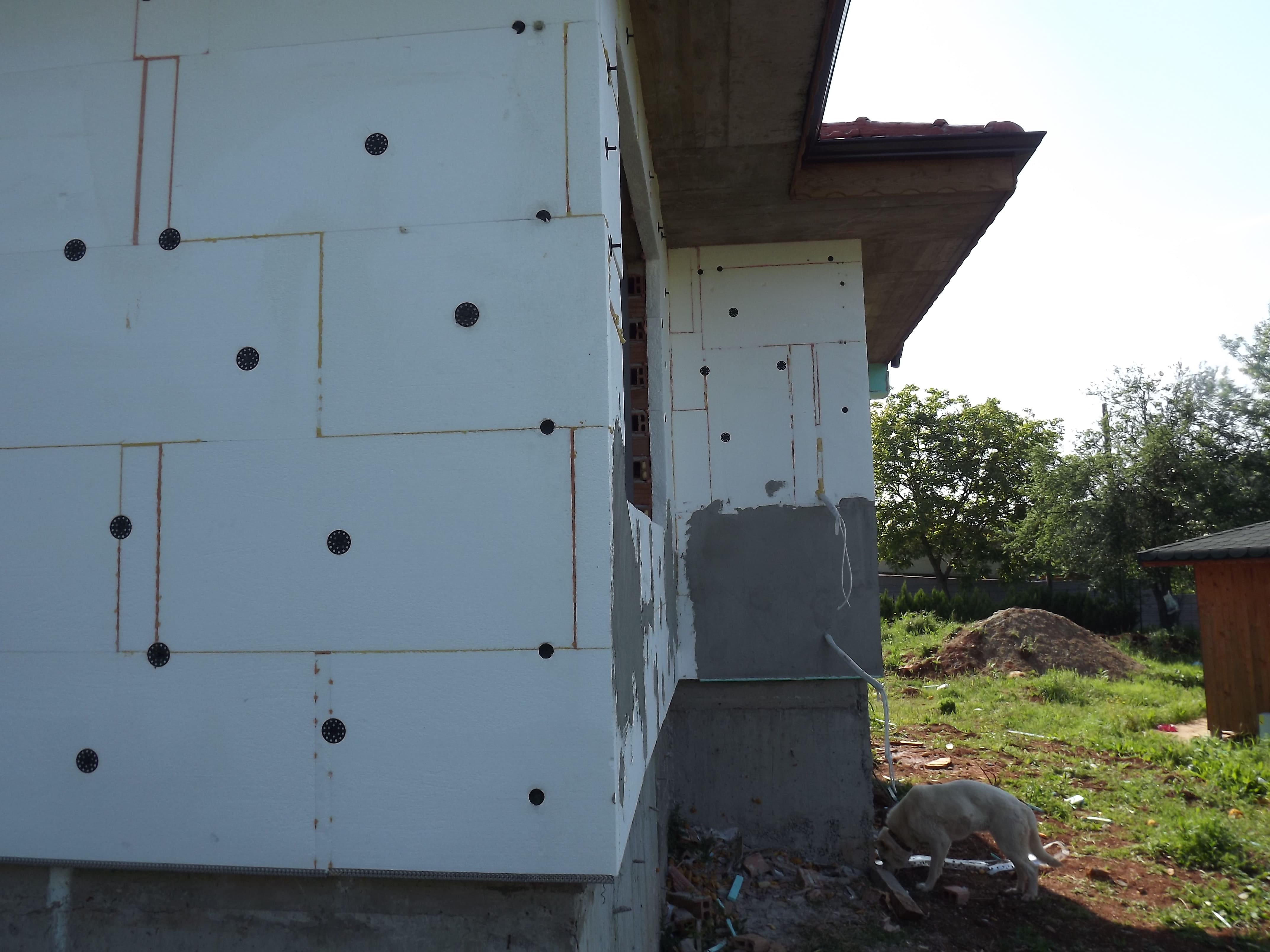

... а от север и запад: с метален пирон (който по принци е за вата, но ми се иска да се застраховам).
От какво застраховат? :)
naster - майстор
Уместен въпрос, нека поясня. Гледам "розата на ветровете" (не, не турския сериал) и си мисля, че ветровете точно от запад и донякъде север имат потенциал да направят беля. Височината на сградата е 8м до билото, а фасадите са около 6-7м. Дюбелът с пластмасов пирон им се струва по-ненадежден заради тухлите Поротерм. По принцип на ПУ пяна ѝ дават необходимо дюбелиране само в бетона, или над 6м височина. Но моят майстор каза, че няма да поеме отговорност, ако не сложим и дюбели. Аз така или иначе не бих рискувал без никакъв дюбел.
D103314 - специалист
Един етаж при мен, най-високо на 3,9 метра....все едно съм стрелял с автомата... :-D Средно 5 дюбела на квадратен метър.
Hursa - майстор
Не е ли много 5 дюбела на квадрат. При положение, че много от топлоизолационните системи ги дават, че могат да се полагат дори без дюбелиране до около 8 метра (не съм сигурен за "метража"). Все пак, не дюбела е основния "крепеж" на топлоизолацията.
naster - майстор
Евентуално можем да ги намалим до 4бр./м2... т.е. по 2 на лист. Иначе изолацията 50м3 вече е доставена и натъпкана по стаите, както и пяната 50 флакона СТ84 на церезит. Дават ѝ 10/м2 с един флакон, но цената беше добра, и реших, че за изпушване на фуги, обръщане и т.н. е добре да има дубъл :)
nikolov333 - майстор
Фугите и според мен е задължително да са с пяна, без значение, дали са плътни или не..
naster - майстор
От технологична, а и от практична гледна точка: кога е удачно да се запълнят фугите: преди или след дюбелиране?
EDI - майстор
Ако пълниш, макар да няма практически смисъл, преди дюбела.Пълниш фуга, ако някъде са отворили листите, ако са плътно няма смисъл.По-важно е, ако си лепил с пяна, да провериш ъглите и да допениш под тях, ако някъде не е раздуло като хората.
