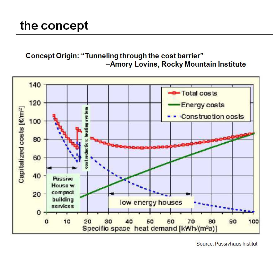

Прочети първото условие за пасивна къща от сайта на института:
http://passiv.de/en/02_informations/02_ ... ements.htm
"without a separate heating system and without an air conditioning system"
демек без сепарирана (разбирай отделно от въздуха от рекуператора като топлоносител).Тези думи са притворени и в една графика показваща икономическата концепция на стандарта:

Това положение не е само в България (веднъж и ний да сме със света :lol: ) - нискоенергийна сграда в общия случей е добро пожелание. Това е и причината "пасивните сгради" да станат толкова разпространени буквално от "нищото". Те не са най-доброто решение за всеки обект, но са ясен и универсален стандарт. На мен също не ми се е налагало да проектирам точно "пасивна сграда", но въпреки това всеки път си съпоставям преоктите спрямо сатндарта и ги изчислявам на PHPP - иначе всичко друго е несериозни пожелания и добри намерения.

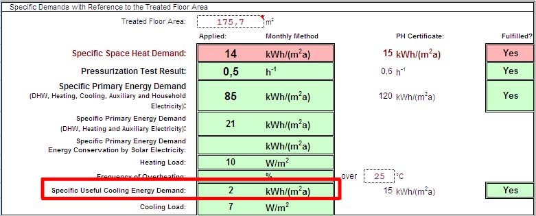

Понеже доста пъти се повдигаше въпроса за летния режим при пасивна сграда взех PHPP файла на една германска пасивна сграда и го сложих на Софийски климат. Оставих му нощното проветрение и сложих да се охлажда от елементраен климатик. Ето колко е рзхода за охлаждане:
stivemaster - майстор
Е коментирай го Цилков , похвално че си се хванал да направиш такава сметка .И параметрите на референтната сграда не забравяй да споменеш !

Tsilkov написа:
Не мога да разбера как сграда имаща 0.5 коефициент на инфилтрация после успявате да я стоплите с 15кWh/m2a.
Само този въздух да топлите и те kW ще свършат.
Tsilkov - майстор
Това е тестова инфилтрация при 50Pa надналягане и после още толкова подналягане. Аз до сега не съм виждал стойности под 0,2-0,3. Сега гледам ,че тази цифра отговаря на естествена инфилтрация от 0,112 от полезния обем. Това също не е малко , но няма как сградата да е херметична - все пак има врати, прозорци, ел и ВиК инсталации.

Tsilkov написа:
Така е ,но какво реално залагате за инфилтрация? Ясно е ,че надналягане ще има както и подналягане, в противен случай вентилацията ще спре да функционира. Как реалното замерване се отразева на изчисленията за инфилтрация? 1/10, 1/100?
