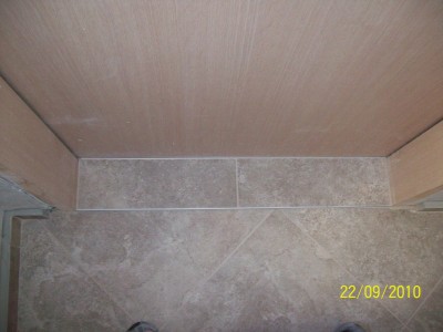

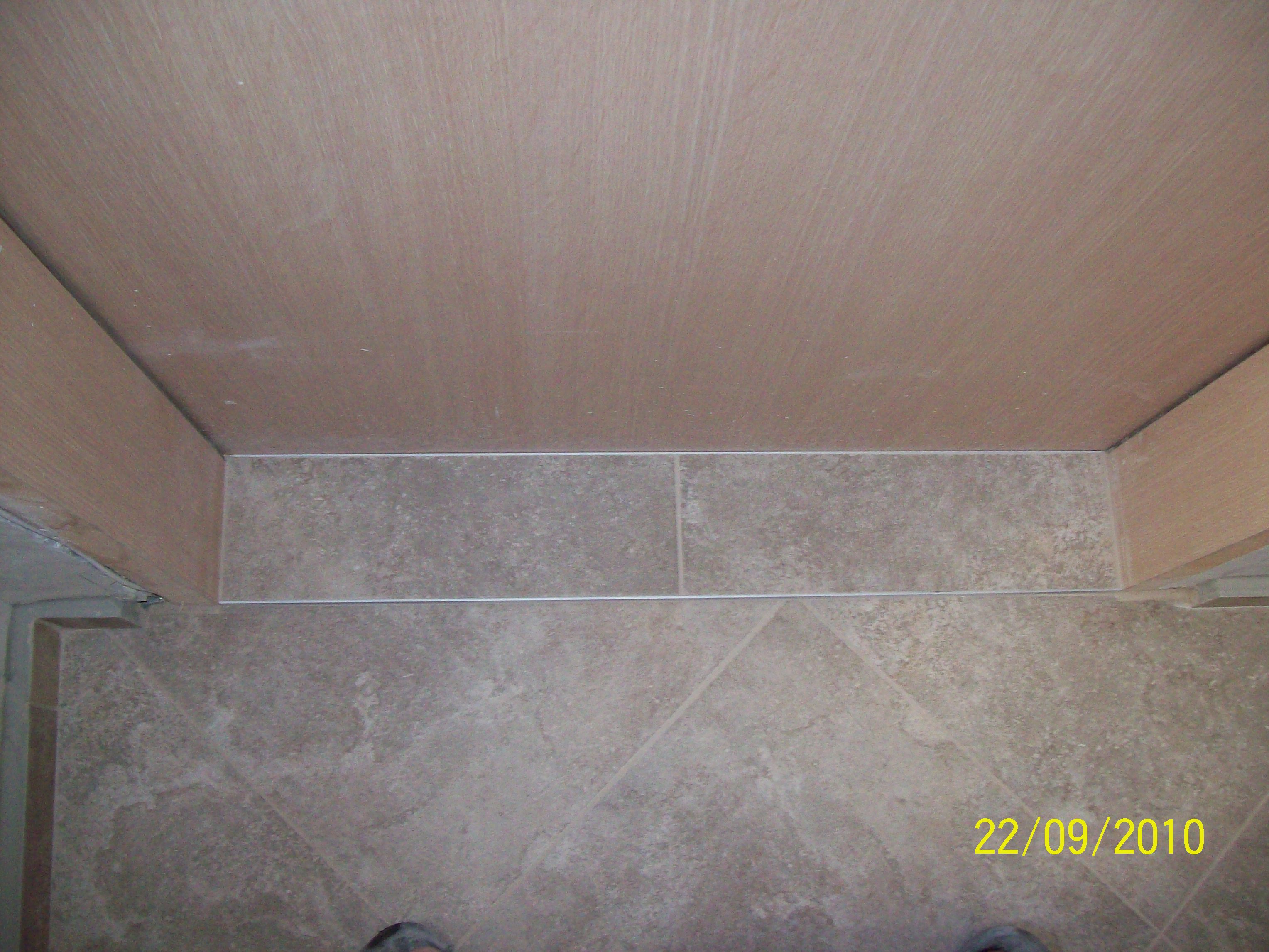

AntonBM - специалист
marmoz, добра постановка - смислен въпрос.
Къщата ти е добре уплътнена, но нямаш такова изискване за вътрешните врати. Те стандартно си имат фуги под вратата. Тази фуга е достатъчна да ти се опреснява въздуха. Има едно понятие – парциално налягане. Това е налагането на отделните елементи на въздушната смес. Когато някой газ превиши концентрацията си спрямо съседен обем започва въздухообмен, който се стреми да ги изравни. Т.е. ако кислорода намалее, а се увеличи въглеродният двуокис, от фугата под вратата ще започне да се изравняват концентрациите. Това не става бързо, но е достатъчно, за да не пукнеш. В къщата въздуха е достатъчно, не e само колкото в стаята за гости. Няма да се чувстваш чувстваш „репичка” на сутринта, но няма да знаеш на какво се дължи – на махмурлика или въздуха...
jekasus - майстор
AntonBM написа:
Не е входна врата.
