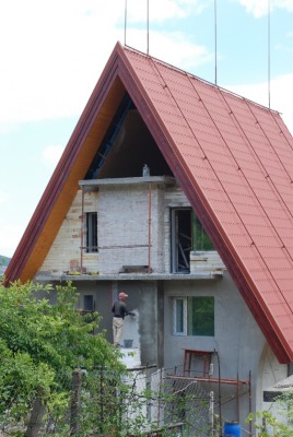

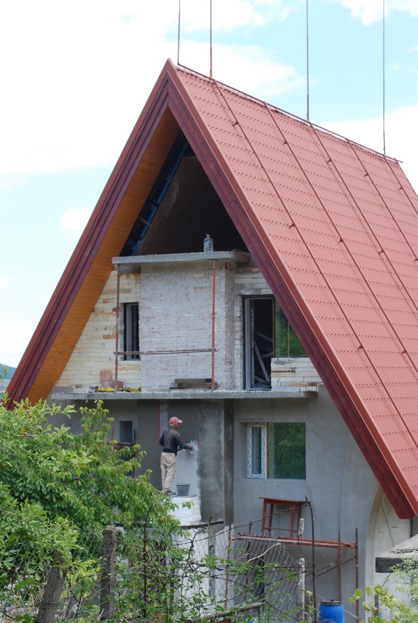

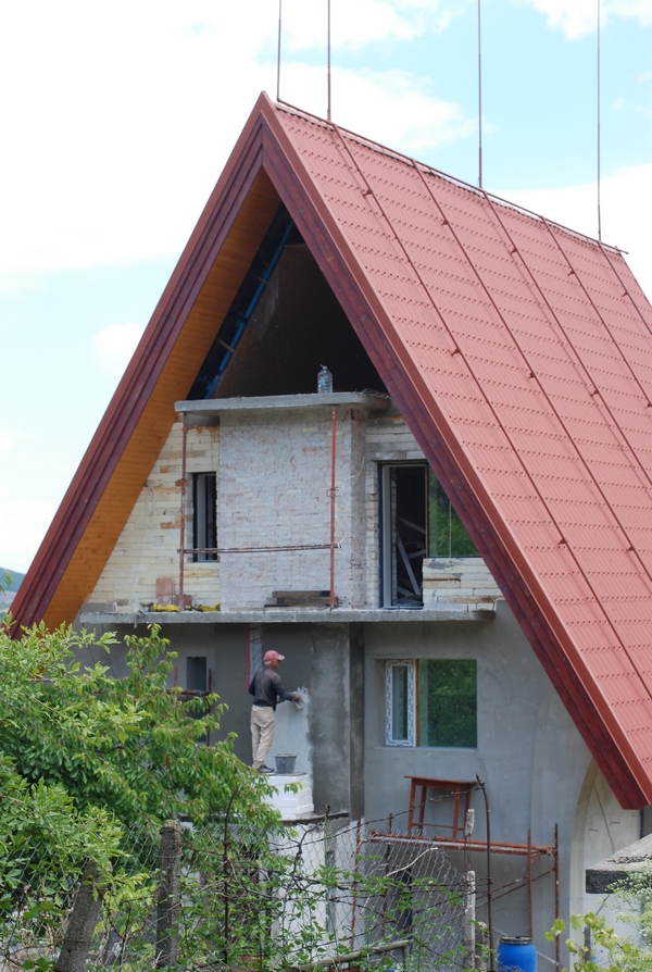

Отвън навътре - 10 см стрериопор; тухла 4-ка; 30 см вата и още една тухла 4-ка или общо 90 см зид.
Сигурно като сложиш и по 1 см между пластовете става към метър.
При 40м обиколка, това са 40 кв.м./етаж.

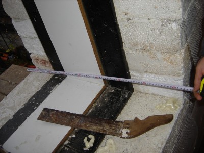

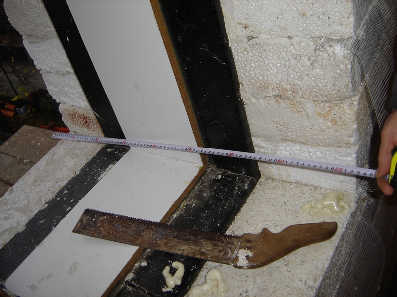

Мисля, че някъде бях коментирал това. Двата стъклопакета са разделени с делител 25 см. Там има реална опасност от конденз. В единия долен и другия горен ъгъл съм монтирал силиконово маркуче с диаметър 6-8 мм. Така монтираните маркучета са изведени навътре към стаята - добре замаскирани и с тапичка. В случай на конденз със сешоар се вдухва в тръбичките или просто се оставят отворени. Стъклопакетите пък са монтирани в дървена каса, която цялата е облепена с добра битомна изолация, строго проверена да няма никакви прекъсвания и тъй като битомната изолация е от всички страни, единственото което я прикрива е делителя, който е бял. Самите стъклопакети са залепени с двукомпонентен силикон за самата битомна изолация. Така конденз може да се получи максимално няколко пъти. След това няма от къде да дойде нова влага, която да кондензира.

От 10 години в жилището в което живея съм монтирал двойна дограма с 2 двойни стъклопакета, но дограмата е дървена. Ефекта за зимата е много голям и не съм имал никога конденз, дори нямам и тази система с маркучетата - но повтарям дограмата е дървена. Стъклопакетите не са слепени 2 х 2, просто 4 отделни стъкла.
Сега обаче стъклопакетите са истински слепени в 2-ка и 3-ка. Възможността за конденз е между 3-то и 4-то стъкло. В тази точка обаче разликата в температурите не може да е толкова голяма за предизвикване на конденз.
Някой може ли да ми каже при какви температурни разлики се образува конденз?
Между другото в снимките, които съм сложил по-горе там където има тухла до прозореца, вляво от тухлата се вижда малка дупка от системата с маркучетата.
