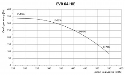

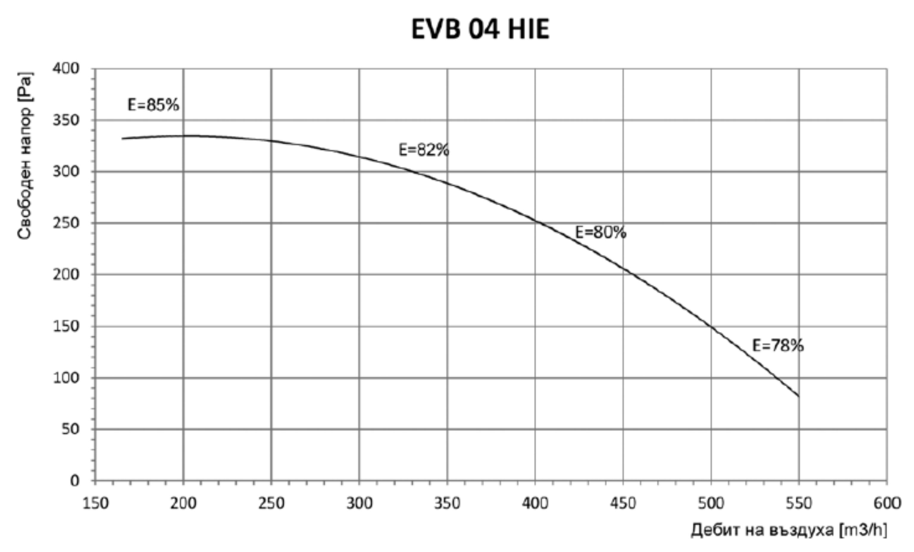

Хайде да поговорим за нещо по-лесно! От Тангра заявиха, че информацията при каква температурна разлика са стигнали до тези проценти ефективност била КОНФИДЕНЦИАЛНА. Имало сертификат, който удостоверявал, че наистина дават тези проценти и ако си купя и при мен не се покажат такива - да съм търсел фирмата, която им е издала сертификата :? . Пускам графиката на най-малкия им рекуператор. Според мен е грешна. Един вентилатор с различни скорости дава по-голямо налягане при по-голям дебит. Да приемем, че на 1-ва скорост при запушен изход (0 куб.м.) дава 100 Ра, при отворен 100% изход (0 Ра) дава 100 куб.м. дебит. 2-ра скорост - 200Ра и 200 куб.м., 3-та скорост - 300Ра и 300 куб.м. и т.н. Да приемем рекуператора като 40% затворена клапа във въздуховодите на вентилацията (за да си го представим по лесно). Той ще "изяде" 40% от мощността на вентилатора и след него ще ни останат на 1-ва скорост 60 Ра свободен напор (за преодоляване на останалите вентилационни елементи) и 60 куб.м. дебит. На 2-ра скорост - 120 Ра и 120 куб.м., 3-та 180 Ра и 180 куб.м. и т.н. Тоест - с нарастването на дебита нараства и налягането. А при тях е обратното. Тази графика е подходяща за нещо с променлива пропускливост (като клапа на различни положения), но не и нещо статично.

За съжаление не съм много вещ в темата и не мога да се изразя научно :sad: та пак не си ме разбрал. Не става въпрос хубаво,не хубаво,как ще го направиш, има ли смисъл - това си зависи според случая. Въпросът е че да измериш правилно КПД-то трябва да са ти балансирани потоците към рекуператора (не на къщата). В твоя случай като гледам изходящия поток е по-малък (ако не греша) и от там няма от къде да ти дойде енергия да дигне температурата на входящия въздух и КПД-то ти трябва да се мери по друга доста по-сложна формула.
Това е доста важно - имай предвид че за да ти сертифицират дадена къща като "пасивна" трябва протокол точно от балансирането на вентилационната система (забележи вентилационната не къщата!)

Направи го -според мен ще ти покаже по-голямо КПД и по-важното ще е реално. За съжаление не знам точно какъв е начина да се балансира правилно обаче -с клапа ми звучи ОК ама :?

Цилков, само с теб си говорим тук. Изчезнаха хора като АСтоев, Антон ВМ, Денучи също не пише отдавна... Ще си направя всички опити, но ме вбесява факта, че голяма национална фирма като Тангра си позволява да пусне несигурни данни, а аз се блъскам да меря хиляди варианти, за да съм сигурен АЗ, че ако предложа нещо - то със сигурност ще е това, което казвам.
Днес даже момчето, с което говорих от Тангра ми заяви, че на вентилаторите на техните рекуператори не се променяли оборотите :? Че как получиха тези графики тогава?????

Зели са готови графики сигурно от китайския производител на питата и така - прав си че е жалко :sad: Подозирах го и това с вентилаторите (защото те с управлението са скъпата част) но си мълчах - все имам надежда родната индустрия да тръгне нагоре ама уви. Да се надяваме че в близките половин-една година като натрупат опит ще го подобрят реално а не само на данни.

1. Цилков го е писал преди мен. Разлика в потока на входящ и изходящ. Ако завоите са проблем направи още завои докато се изравнят.
2. висока температура на изходящия въздух. В крайна сметка между двата потока има топлообменник и той има основен параметър W/K. Този параметър се спестява гледам по брошурите на производителите.
Правилния експеримент би бил печката да топли помещение до 20С от където да изхвърляш въздух и да вкарваш рекуперирания.
alsted - майстор
На мен ми се струва, че клапите ти създават проблем при измерванията. Мисля, че по-уместно е да управляваш дебита на потоците чрез изменение оборотите на вентилаторите, като наистина се стремиш да докараш входния и изходния до еднакви стойности! Вложил си много труд до тук, явно и средства. Има правотокови вентилаторчета на достъпни цени. Направи си измервания при значително по нискити дебити поне с един от рекуператорите. Мисля, че ще получиш значително по-коректни резултати.
