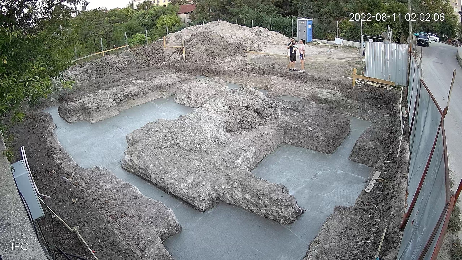

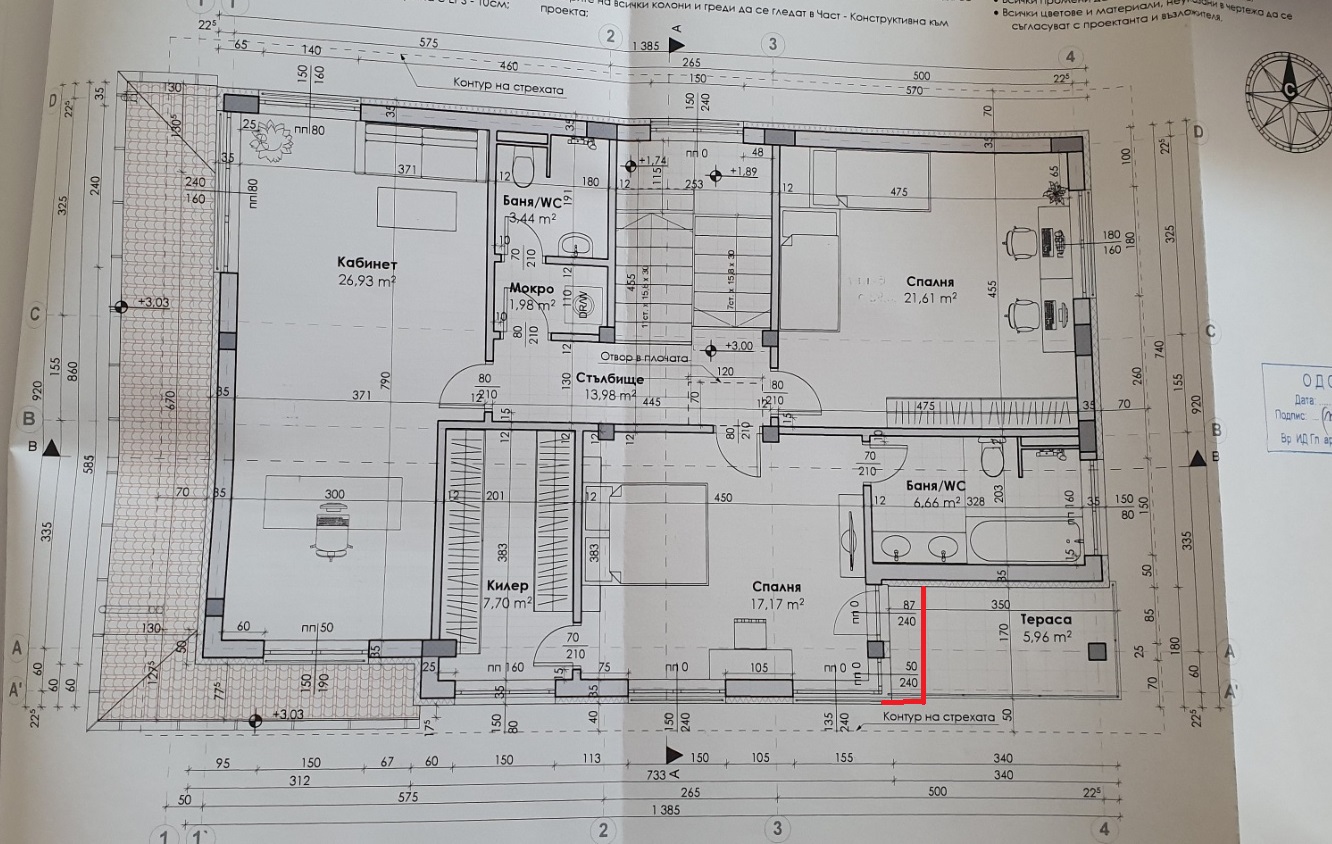

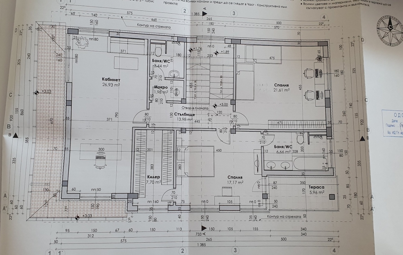

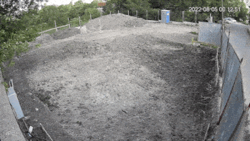

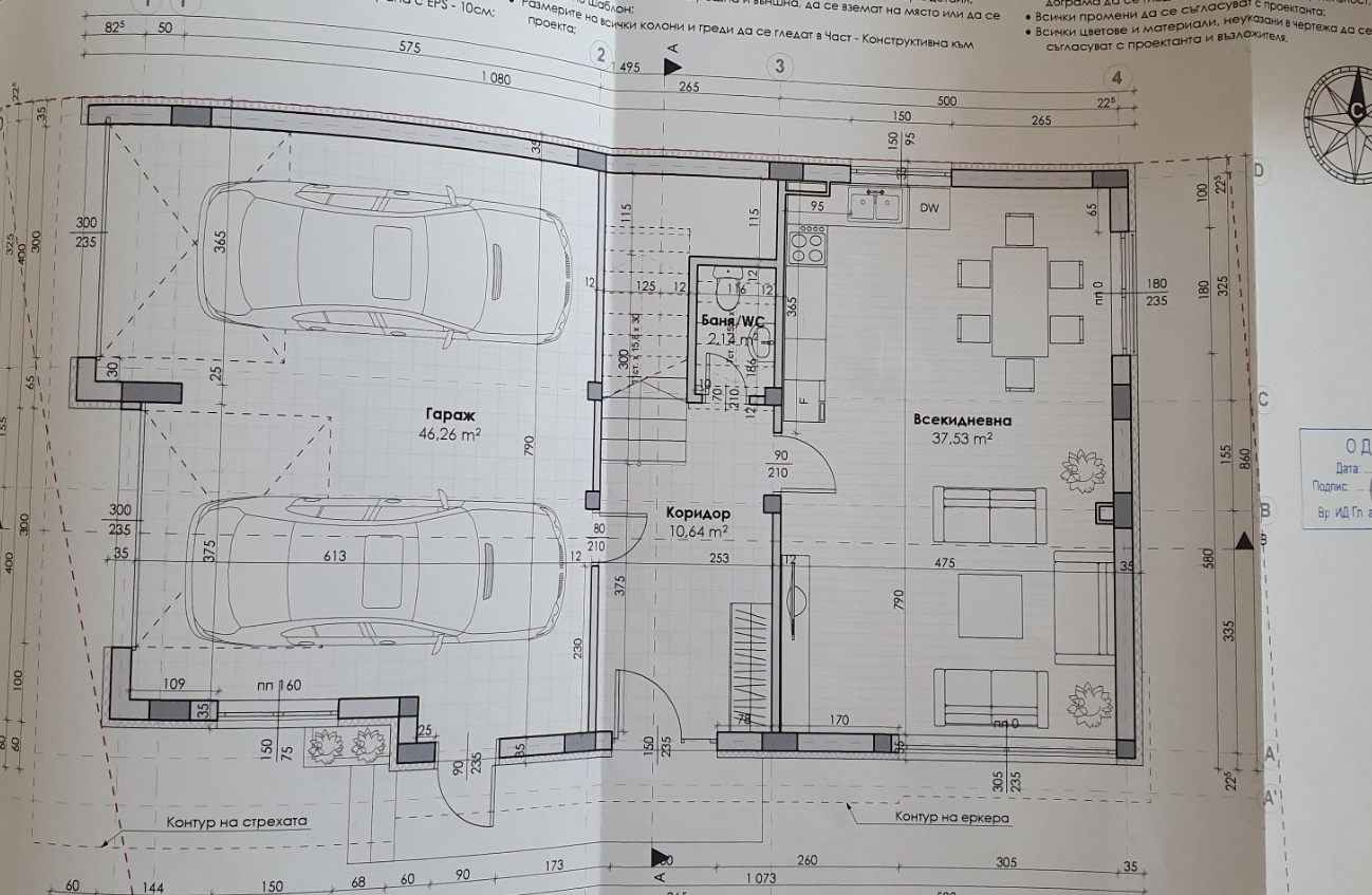

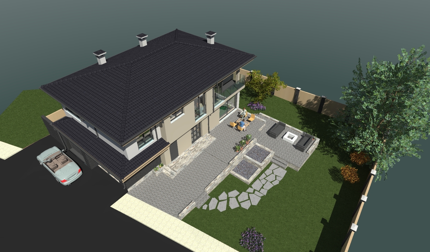

За отегчените от четене или тези, които директно са прескочили спама прилагам няколко снимки за извършеното до тук и в последващите ми мнения ще започна с досаждането
Извинявам се, че прилагам снимки, в момента не съм на компютър, на който имам чертежите. Фасадата е ориентировъчна, само тухличките са на място, "дървената" част архитекта нямаше възможност да я направи, нямал текстурите, а верандата и бъдещата ограда могат да се игнорират, няма да имат нищо общо.
