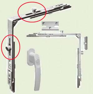

едит : прозорците също лесно и евтино се уп-гредват ще ги направя падащи и това ще добави поне още две точки за заключване точно там където са ми нужни на ъгъла :
