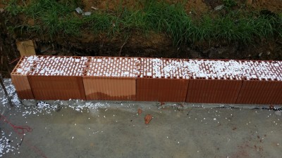

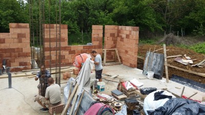

Pasko написа:Честото Динев от мен! Тухлите Винебергер не се ли редят след колоните , защото са за ограждащ зид? Нали се оставя 1-2 см между колоната и зида и се пълни с пяна или хоросан!Благодаря! Колоните ще са след зидарията заради нежеланието да се нарязва кофража... които и без това не е много... При този вариант не мисля да се оставят фуги между колоните и зида. Аз не съм строител и не разбирам, но предполагам това, че няма да има фуга не е проблем.
Pasko
- Мнения: 83

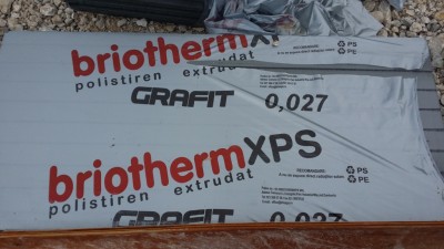

Наскоро гледах същата технология на тухли преди колони на обекта на един строител-кандидат за моята къща. Бетона в колоната се беше напукал, поради това че тухлата дърпа много бързо водата от бетона и не може да стане химическата реакция ! XPS-а колко му взе кубика , че и аз съм със същия ?
Dinev77
- напреднал
- Мнения: 20
Pasko написа:Наскоро гледах същата технология на тухли преди колони на обекта на един строител-кандидат за моята къща. Бетона в колоната се беше напукал, поради това че тухлата дърпа много бързо водата от бетона и не може да стане химическата реакция ! XPS-а колко му взе кубика , че и аз съм със същия ?Благодаря за съвета, и ще предам на строителя... аз знам че само над зида (преди плочата) е хубаво да се слага фибран 1 - 2 см...
При мен над външните стени (зидове) има греда 25 см висока + 15 см дебела плоча (втора). Това дали обезмисля фибрана?
този линк гледах аз за зидането на тези тухли: https://www.youtube.com/watch?v=rE0jH4ZIqhM
Относно цената на XPS: 230 лв. за кубик
