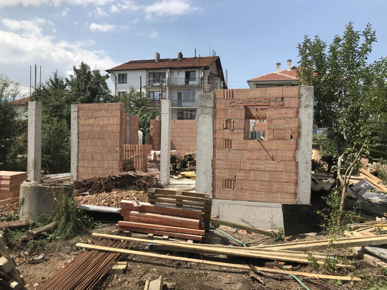

Настъпи моментът да започна да връщам споделения с мен опит в строителството и комплексния подход към нискоенергийните сгради. Поради увеличения интерес към проекта ни, започвам да споделям информация по напредъка.
Еднофамилна жилищна сграда с РЗП 220 кв.м. двуетажна, без мазе и плоча над горния етаж. Стоманобетонна конструкция: стъпкови фундаменти, рандбалки Б25, бетонова настилка, колони, греди... Външна зидария с дебелина 25 см, керамични блокове с вертикални кухини.
Започнахме с изкопа втората половина на юли, но поради валежите строителните работи започнаха през август. В момента се кове шперплат на основния двускатен покрив. Има и втори двускатен по-малък над балкона, и едно малко скатче над кухненския килер.
И за да обясня какво и е нискоенергийното на сградата, в плана са предвидени:
- еднообемна и опростена конструкция без еркери, тераси върху тавани на помещения и т.н.
- юг-югозапад и изток-югоизток изложения за основните помещения
- минимални термомостове, предимно от основите към зидовете
- изолация над бетоновата настилка 10см ЕПС/вата, според настилките
- Външна изолация ЕПС до 20см (още търся доставчик, засега само от Чехия)
- изолация с вата в подпокривно пространство 30 см
- дограма с "троен" стъклопакет с топъл дистанционер
- рекуператор за въздуха
- БГВ/отопление с кондензен котел на природен газ
- с бъдеща възможност за слънчеви тръбни колектори и буфер
0-02-04-a01fe2e50101a58a500a627e3d9815b42983ebd46fdb948249f54cc3fd1ea8c2_1c52cd09.jpg Зидария на партерен етаж

Чираче - майстор
Извинявам се за откровеността си, но защо ти е такова читалище без мазе и гараж. За ме е някакво недомислие. Не знам какво е вътрешното разпределение, но едва ли добро. За колко човека е предназначението да живеят в него?

naster - специалист
пет окт 26, 2018 8:57 pmЧираче написа:
Няма нужда от извинения. С радост обяснявам - мазе няма по икономически съображения, но гараж ще има 25 кв.м. и склад 15 кв.м. към него - колела, водоструйки, градински инвентар... Складовите помещения в къщата са около 25 кв.м. - кухненски килер, дрешник с кът за гладене, "котелно" под стълбищна клетка кота -0.56, таванско за бойлер, рекуператор, инсталации, и т.н. Отделно от това перално помещение.
Разпределението с изложение накратко: Партер: баня(З), гостна/кабинет/фитнес(Ю), дневен тракт (хол Ю, като трапезария Ю+И кухня С) 49 кв.м.; веранда (Ю+И). Първи етаж: баня (З), 2 детски стаи(Ю), родителска (Ю) със собствена баня и дрешник. Ние с жената и двете щерки. Прозорците са с обща площ ок. 40 кв.м., основно на юг и изток.
Още: идейният проект е изцяло мой, съобразен със стила ни на живот и нуждите ни. Жена ми го одобри - какво повече... Пожелавам на всеки да начертае мечтите си.
