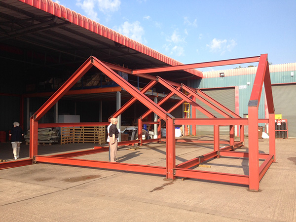

пон май 10, 2021 2:00 pmBLUEPUPIL написа:Имах в предвид, че няма нужда от тия тежки двойно Т профили. Може да се направи и с ферми.нед май 09, 2021 9:02 pmЧираче написа: Съгласен съм, но без тия тонове излишно желязоЕто ти една оглозгана конструкия.
от картинката. Има и други варианти.
