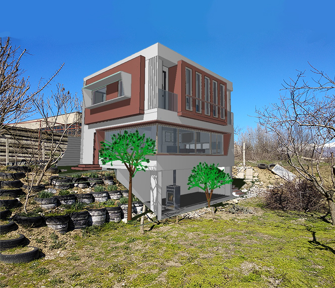

Здравейте! По преровила съм форума, но може и да съм пропуснала някоя тема, за това се извинявам ако дублирам темите.
Предстои ни да строим къща. Къщата е 64м2 застроена площ на два етажа. 165м2 с мазе. мазето е 30м2. Терена неравен, прилагам ориентировъчно 3д за представа. Конструкцията е стб. Плосък покрив. Тоест 3 плочи по 18см безгредови 6 колони на етаж и 2 допълнителни подпиращи стълбата.
1.Желанието ни е да направим външните стени 1-2 слоя гипс картон/или osb ако е неизбежно, топлоизолация 15см 2 слоя гипс картон естествено и външните и вътрешни покривни слоеве. Стените са сериозно остъклени на югоизток и югозапад. Евентуално мислим за подсилване на конструкцията на гипс картона в зоните под големите отвори. Мисля, че съъс земетръса няма да има проблеми. Колебанията са ми 1) удар , 2) вятър.
2.Също се колебаем по отношение на топлоизолирането на основите( фундаменти, ивични фундаменти и подпорни стени както и плочата на мазето) с цел предотвартяване на термомостове респективно топлинни загуби. Не мога да открия детайл който да заобикаля фусовете.
3. Имота е на 50м от река. По протежението има изобилие от речен камък и с цел икономия на желязо и бетон обмисляме варианта ивичните фундаменти и подпорните стени на мазето да се изпълнят от бутобетон. Конструктора е удобрил. Добра идея ли е? спестява се от желязо за основи половината бетон от основите, а отиват разходи за събиране, товарене и пренасяне на камъните.
Какво мислите вие. Правено ли е? Ще съм изключително благодарна за съвети и линкове по темата.
Запознах се и отхвърлих системите със бетон и полистирен ICFs.Както и гледах клипче за една къща направена само от стиропорени блокчета, но тя е едноетажна и в друга климатична среда, което със сигурност има значение.
