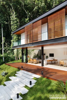

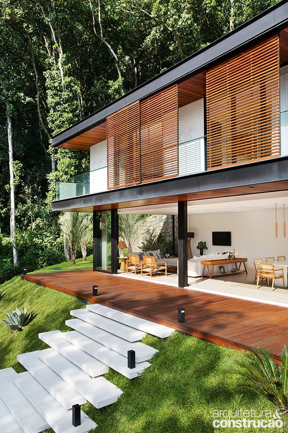

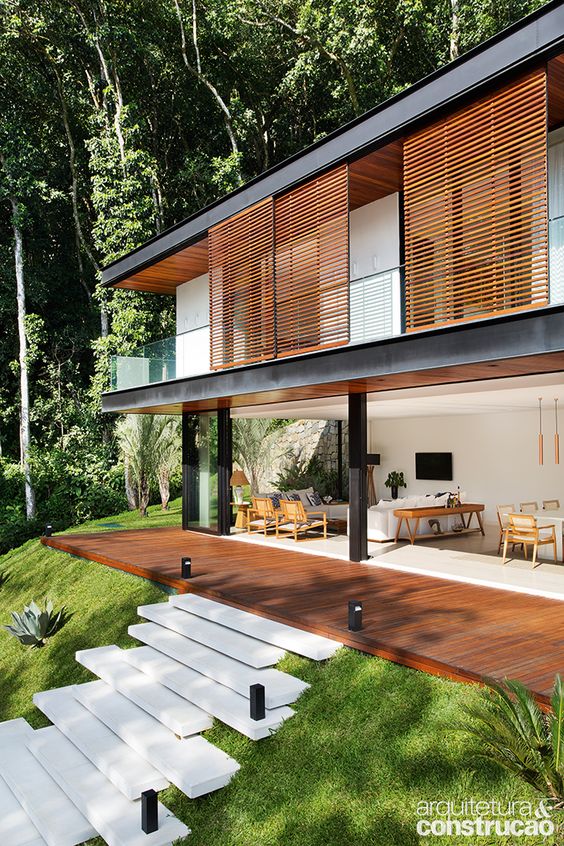

И възможно решение, което ми хрумна за обиране на тия луфтове между кепенците и стените:
resistbody
- Мнения: 1443
Виж тези, на мен много ми харесват, сега дали се намират по напите ширини ме мога да ти кажа... но при отворено положение действа като сенник даже
