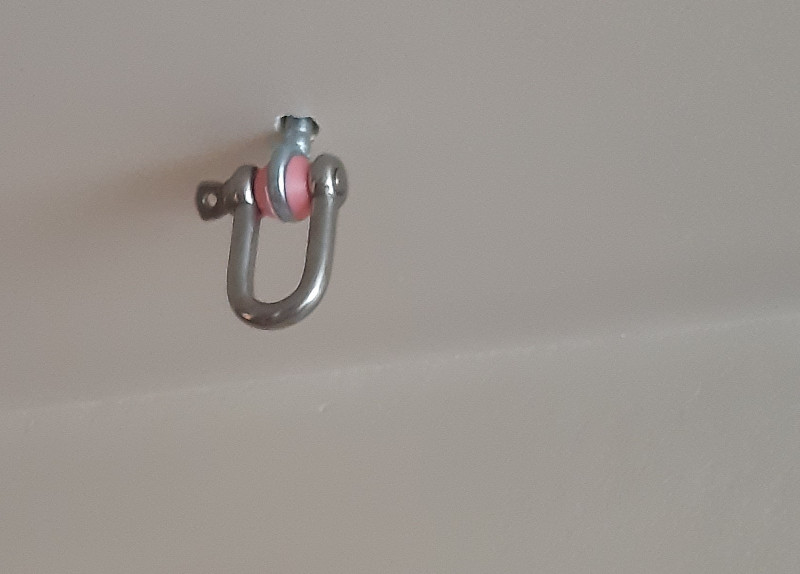

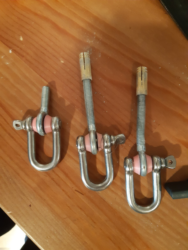

Така беше закачен хамака при мен. 100+ кила са подскачали на него. М8 куката е леко кривнала от зора дето е видяла при люшкането. Може би М10 ще е по-удачно. Три деца на 3, 3 и 5 години подскачаха там.
Но за здравина и за скъсване и дума не може да става. Със жената заедно сме седели на този хамака. Или 150кг общо.
Днес махнах куките, че трябваше да шпакловам дупките. Пък и пандемията официално приключи, та няма да са ни нужни. Това розовото е на 3Д принтера - за да държи долната част централно.
schuldiner - майстор
Пробвай да завиеш до откат с помощта на ключ с рамо двайсетина см. От пет една се скъса. Директните куки ги ползваме за привързвне на скеле, ама тези конкретно ги понапънах, щото щях себе си да осигурявам, уж да уплътни рингът към основата и да не се гъне. Рингът с гайка към анкер точно това прави - уплътнява към основата и пречи на резбованата част да се огъва.
ПП Нормално болт/анкер се къса на срязване непосредствено до гайката /началото на огъването/, а на опън - в средата на резбата. За осмица е приблизително 500 кг и 1,5 т. Десетката държи почти двойно. Неръждавейката е с десетина процента по-слаба от въглеродната стомана. "Несертифицираните", т.е. ментетата, се късат откъдето си поискат на произволен товар. Човек да виси на такова... не си струва икономията. Та, съветът ми е да си пазарувате подобни джаджи не от строителните, а от магазините за екипировка.

Съгласен съм. И проходна шпилка 10ка можеш да скъсаш с напъване. Коментара ми беше в контекста на разумно стягане и 2 години експлоатация.
