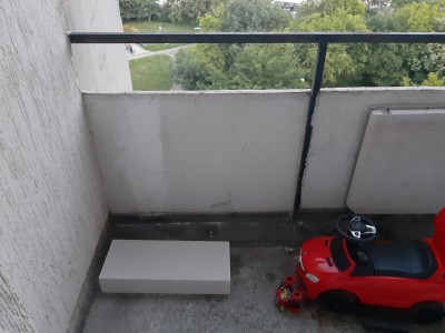

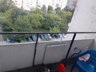

Привет, ще слагам PVC дограма на терасата на хола (няма да го приобщавам) ще я изидам до нивото на винкела (него няма да го махам). Взел съм итонг 10ка. Въпроса ми е, дали да слагам изолация отвътре на парапета преди итонга при положение,че на външната страна на парапета има 2ка стириопор и мазилка. Или да сложа итонга и след него да сложа още 2ка стириопор и мазилка ? Прилагам снимка на парапета (железата както казах няма да ги махам, блокчетата които се засичат с тях ще им направя жлебове).

И аз не бих изолирал, щом няма да приобщавате. Зидане в/у мозайка, по-добре поне да е грундирано. Ютонга го запенете добре към другите зидове. И не на последно място, в равнината на металния профил, аз бих отлял един армиран пояс, на който да легне дограмата. Алтернативно, бих направил "пояса" и от дърво.
