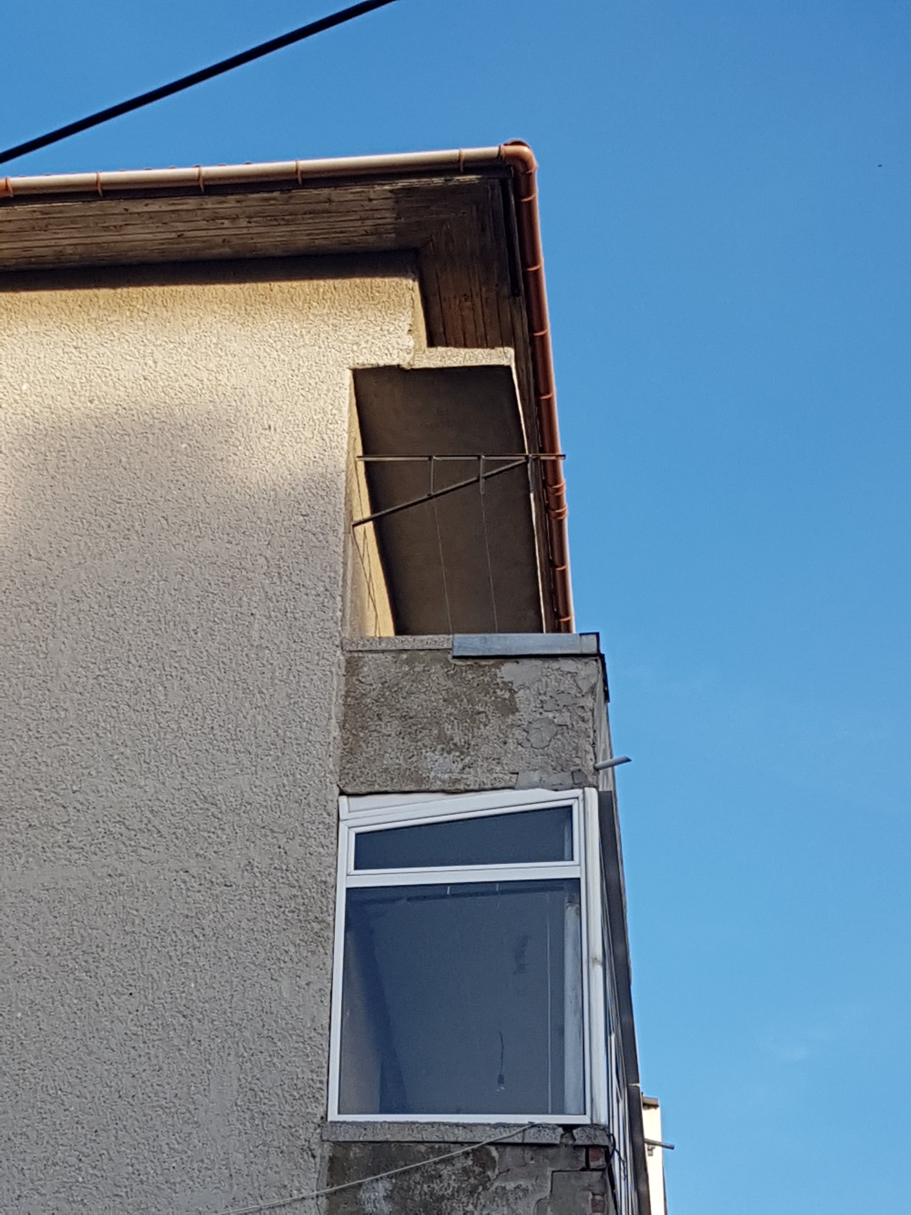

съб яну 30, 2021 6:51 pmYozko написа: А вариант ли е да се удължи плочата. Да набия дебела арматура в плочата, после перпендикулярно да захвана по дължина пак арматура и след това кофраж и бетон.Абе то е вариант, но на мен ми се струва мазохизъм да правите тази операция на кота 4ти етаж.
Само помисли дупчене, арматура, кофраж, качване на бетон ( дали с кофи или бетонпомпа), дековфиране.
Отгоре хидроизолация, а отдолу пак трябва обработка....
Едно леко покривче би могло да се направи х10 по евтино и х10 пъти по-бързо.
Успехи!

съб яну 30, 2021 7:03 pmYozko написа:Аз бих хванал дървени греди (дълги колкото да изравнят с терасата)под съществуващата плоча с анкери. Над плочата и над гредите си правиш накакъв покрив. Отвътре ГК, гипсфазер и тн. После дограма.съб яну 30, 2021 6:58 pmmuhala написа:А по-подрабно да обясните как да се направисъб яну 30, 2021 6:51 pmYozko написа: А вариант ли е да се удължи плочата. Да набия дебела арматура в плочата, после перпендикулярно да захвана по дължина пак арматура и след това кофраж и бетон.НЕ.
Другия вариант е фирмата за дограма да направи някаква чупка на 45 градуса горе и да докара дограмата до козирката.
За какво ги остъклявате тези тераси ?

съб яну 30, 2021 7:11 pmmuhala написа:Допадна ми идеята. А дограмата горе реално ще се захване за дървената греда а и вътре може да се вложи вата между гредите и да се хване гк също за гредите.съб яну 30, 2021 7:03 pmYozko написа:Аз бих хванал дървени греди (дълги колкото да изравнят с терасата)под съществуващата плоча с анкери. Над плочата и над гредите си правиш накакъв покрив. Отвътре ГК, гипсфазер и тн. После дограма.съб яну 30, 2021 6:58 pmmuhala написа:А по-подрабно да обясните как да се направи
НЕ.
За какво ги остъклявате тези тераси ?![]()
