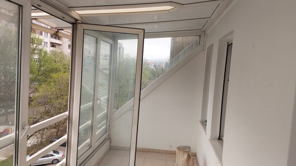

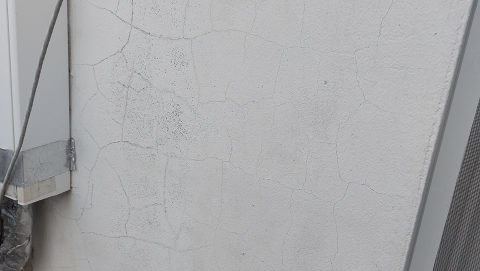

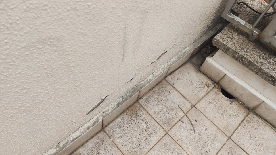

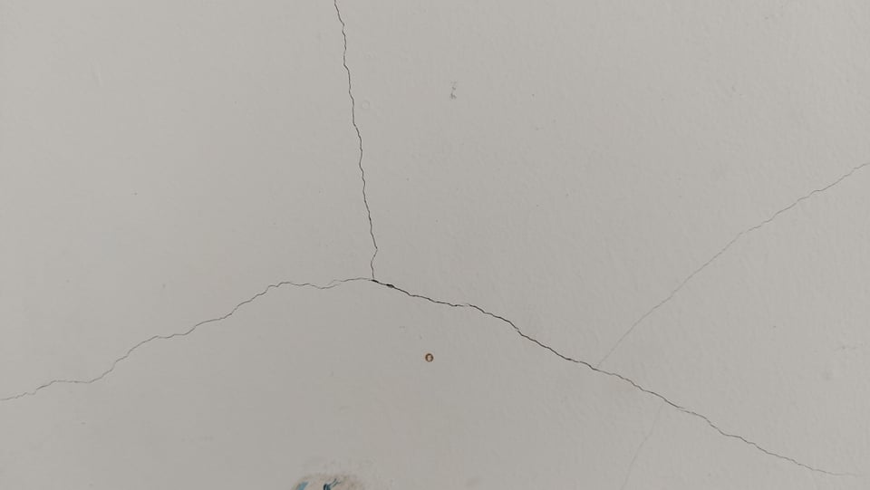

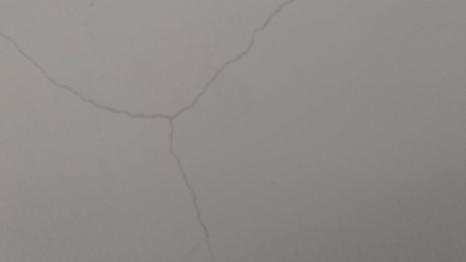

Виждам, че тук има доста компетенти хора и мисля, че ще можете да ми помогнете.
Имам две тераси, които искам да пребоядисам. Едната е сравнително голяма, закрита, изолирана, шпаклована с мрежа и боядисана.
Другата е малка, открита, отново изолирана,шпаклована и боядисана.
Както се вижда на снимките, и на двете тераси има пукнатини по шпакловката. Идеята ми е да използвам уплътнител от рода на Ceresit ПОЛИУРЕТАНОВ УПЛЪТНИТЕЛ CS FT101 (моля да не се приема, като реклама) за запълване на пукнатините, като го нанеса, загладя грундирам стените с дълбогопроникваш грунд и след това да боядисам с бяла фасадна боя.
На втората тераса се вижда, че замазката на места е много напукана и отлепена от долният слой, там мисля да махна до здраво, грундирам със същият грунд, загладя с шпакловка за външа употреба отново да грундирам и боядисам. Малките пукнатини мисля отново да запълня с уплътнител.
Въпросът ми е, добро решение ли е това, което съм намислил? Не търся идеална стена, просто след боядисване пукнатините да не се вижда.
Прилагам и снимки за да придобиете представа.
На отзовалите се, предварително благодаря.
Поздрави,
Н. Денев

Някой, някакво мнение?
Поздрави.
radius - майстор
И как смяташ да вкараш този уплътнител в тези пукнатини?
Шпакловай с мрежа и толкова.

Мислех, да го нанеса върху тях и с пластмасова шпатука да загладя. Терасите са на доста години и се надявам да не се появяват повече пукнатини, а ми се искаше и да спестя цялостно шпакловане.

kozl - майстор
Предполагам стените са от газобетон.
Добави топлоизолация, шпакловка с мрежа и полимерна или силиконова мазилка.
Lutchezar - майстор
пон апр 26, 2021 7:05 amkozl написа:
По горе пише че вече е направено, и тази шпакловка се е напукала.
А всъщност каква е изолацията и дебелина на шпакловката?

Здравейте, стените са тухлени, за вида на изолацията, няма представа, жилището в купувано в този вид. Ударих стената с дънера от снимката и виждам единствено че е шпакловане с армираща мрежа. Може би наистина ще прешпакловам цялата стена. Искаше ми се да си спестя цапането но..
