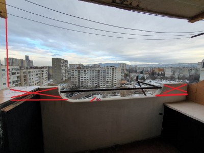

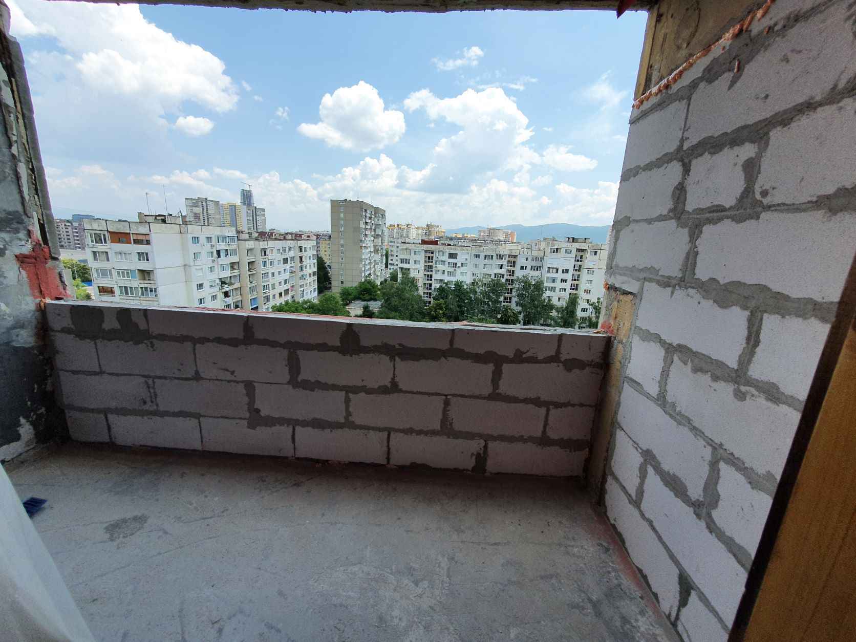

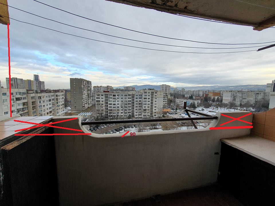

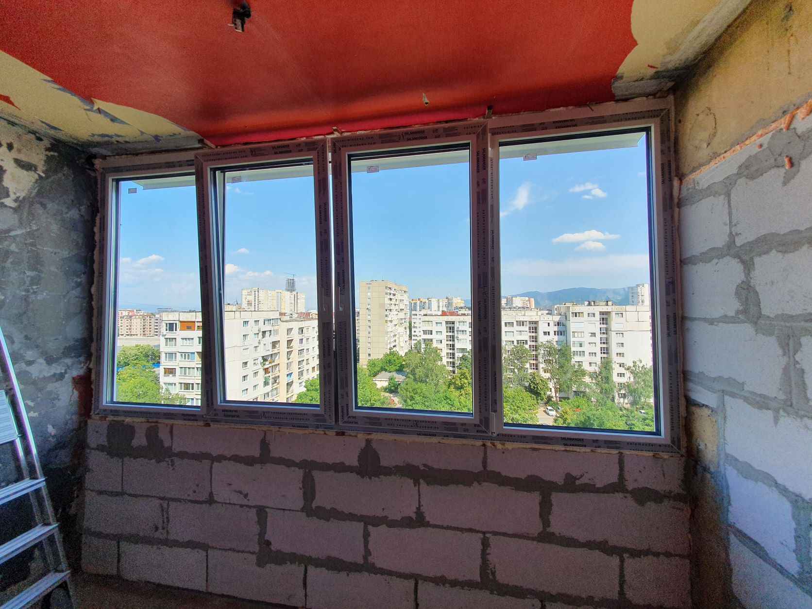

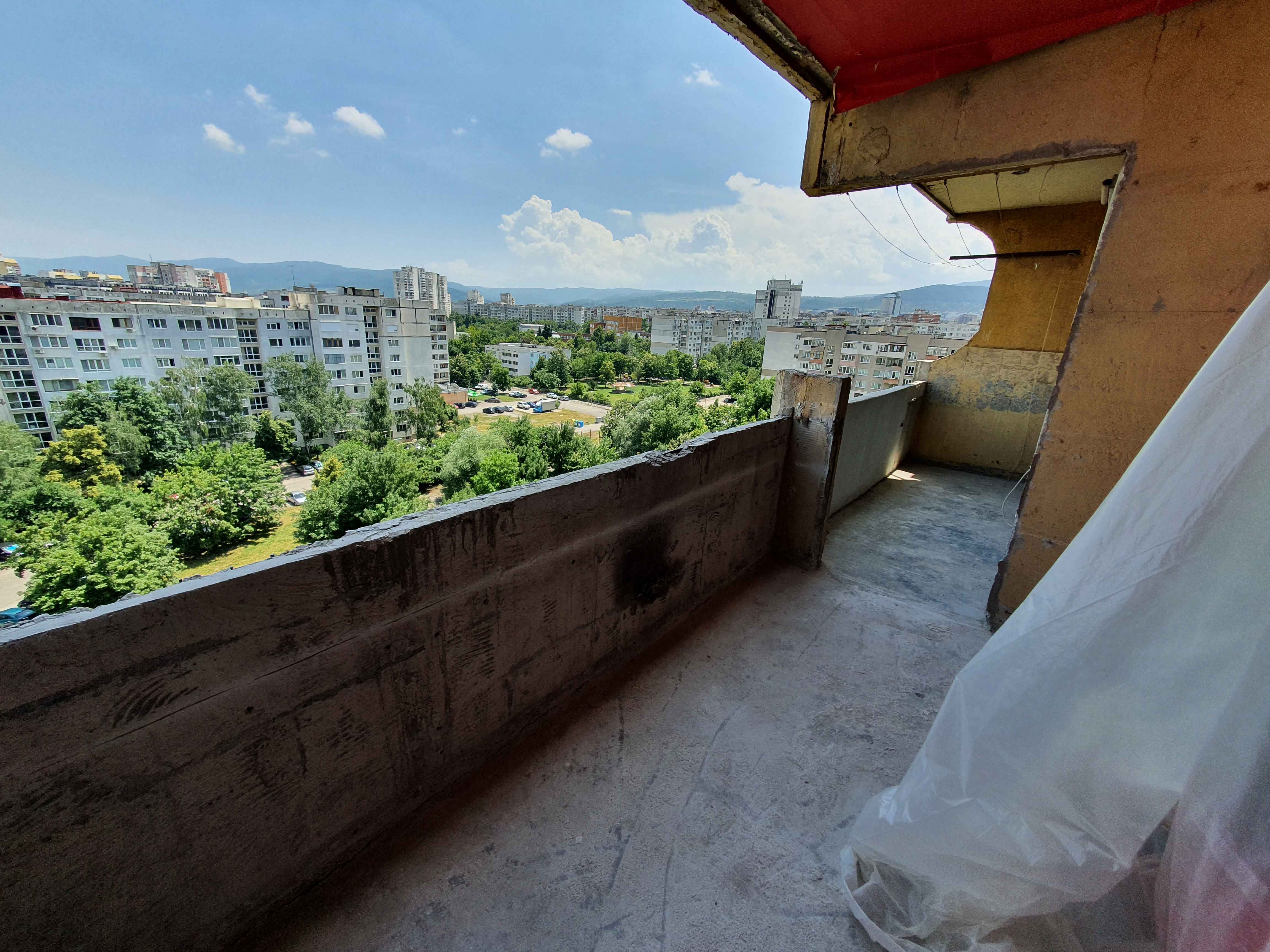

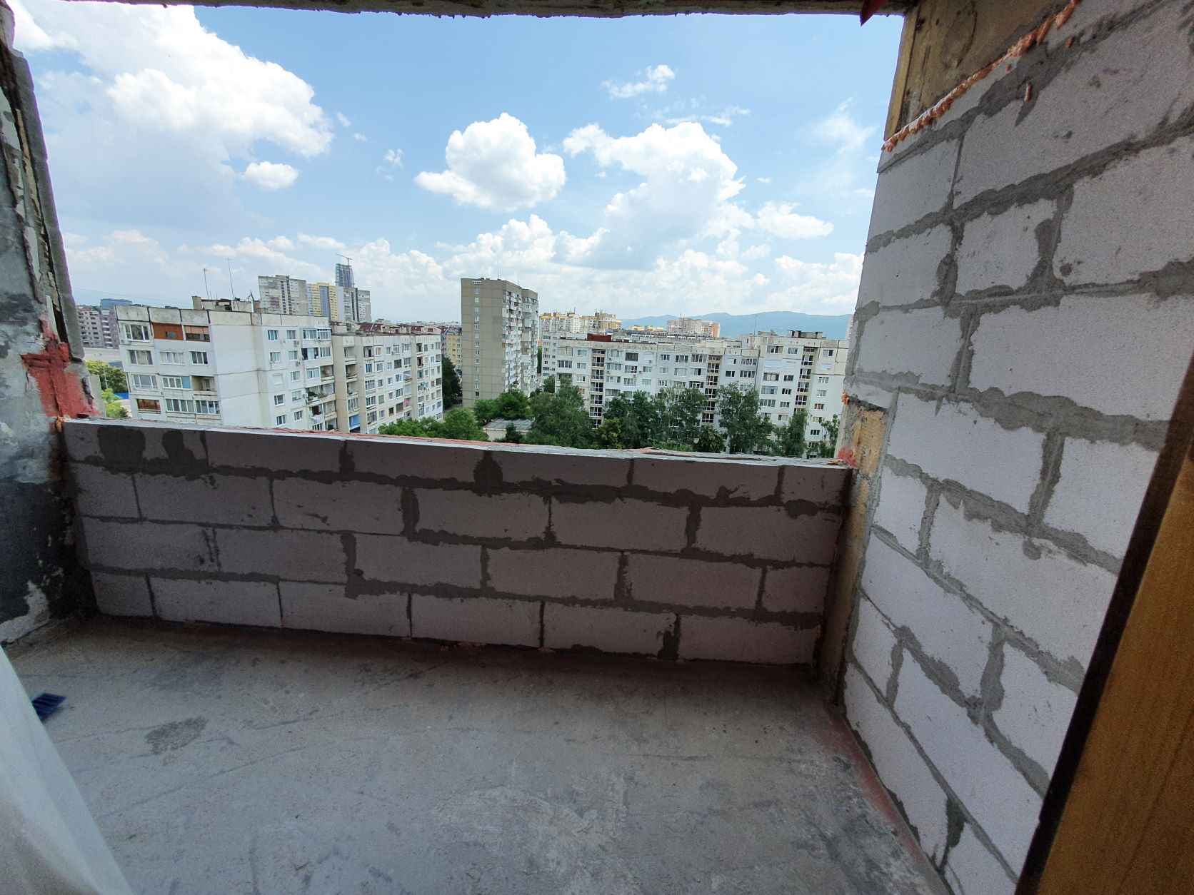

Скоро мисля да правя ремонт и да затворя и 2-рата тераса с дограма ,че ми писна да гледам как си тупат боклуците от горните етажи. Понеже при мен винаги е сложно с ремонтите, нормално и сега стана така. Имам няколко питания и търся съвет за това как да го направя най-добре. Блока е ЕПК.
1. Искам да изрежа/изкъртя частите отбелязани с Х ,за да може прозорците да са ми 1 идея по-високи. За това се чудя как да го направя най-добре? Има ли нещо с което мога леко да режа докато стигна арматура и нея вече с флекса? Челната стена на терасата е около 90 широка и по мой наблюдения се състой от 2 плочи залепени 1 за друга. Това се вижда и от горната тераса, където само предната част от челната плоча слиза като зъб надолу. Дали ще е трудно изравняването и само с къртач ли би станало?
2. С какво и как е най-добре да запълня полумесеца в дясно ? Или е възможно да направят дограма по тази извивка? Чудех се за дограмата ,но реално с дебелината на профилите би станало безмислено малък прозореца. Чудех се дали да не набия арматури надолу и напред (да не се свлича) и да го изградя с итонг ?.
3. Реално терасата е една голяма за двете стай ,но при мен вече е преградена ,защото едната стая е вътрешна. В ляво се вижда разликата между бетонените части и бялата стена ,която е преградна. С какво би било най-добре да изравня тази част с бетона ,където ще лежи дограмата? Около 4см трябва да е дебело и все пак на него странично ще е дограмата (макар ,че тя ще се държи горе и долу за бетона(от тази страна)
4. Челната стена на терасите отвътре ще бъде облечена с паркет до под прозореца, който ще е продължение на пода (трислоен Таркетт). Та за най-добра изолация и лесен монтаж се чудя дали да не залепя фибран 4см директно на стената и върху него да лепим после паркета? Дали би било най-удачно ,че в другата стая там ще има и легло почти плътно до стената.
5. Една от най-важните точки.. Както се вижда на снимката явно терасата отгоре пуска или е пускала от сифона.. Та... То е ясно ,че ще говоря с комшията да го оправим ,но как мога да елиминирам това като бъдещ проблем? Дали лепенето на нещо на тавана би помогнало? На тавана 100% ще има дебела изолация ,защото тази тераса отгоре е отворена (за разлика от тази в другата стая). Чудех се как би било най-удачно? Аквапанели на тавана и дограмата да е върху тях?
6. Монтажа на дограмата къде да лежи? Както се вижда горе има висящ зъб надолу (половината от челната стена).. Дали да е зад зъба плътно или да изкъртя зъба и да легне на 0? Ако е зад зъба предполагам ,че трябва да наддам долната челна част на терасата(което не знам дали не е добра идея като цяло) ,защото в право положение дограмата ще трябва да легне на 4см? Ако трябва да удебеля челната стена с какво да го направя най-удачно? Итонг или друго ?
7. Горе-долу колко трябва да е светлия отвор спрямо дограмата?
Общо взето това са въпросите който ме мъчат последните дни
Поздрави
