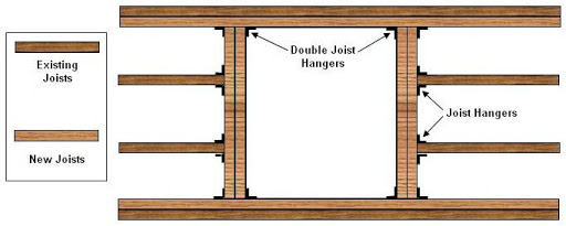

Някой „дървени“ кодове имат изричното изискване за
сдвояване около вратите, стенните прозорци, комините
и покривните отвори.

чет апр 08, 2021 10:11 pmmuhala написа:
Според вас трябва да се дублират ребрата около прозореца ?
Според мен трябва тотален ремонт на покрива със 100% разпокриване и подмяна на цялата дървения.
Другото е кърпеж и козметичен ремонт от вътре и накрая ще са пари хвърлени на вятъра.
