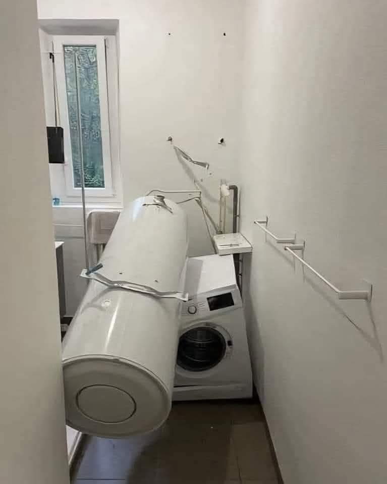

чет фев 26, 2026 8:10 pmпишман_майстор написа:Тоя в групата дето е праснал чуждата картинка си е пълен бльон.От една група. С дюбели било фанато за дувара
Може и да му го кажеш...
Тая снима се върти из мрежата от ПОНЕ две години и то не само в БГ ами в цяла Европа, Русия ... че дори Япония.
Така че оня бльон няма как да знае подробности...
Погледни горните две дупки колко са "чисти" - особено лявата.
Няма разкъртена мазилка/стена - все едно някой е фанал бойлера от към горната му страна и го издърпал напред.
Пък самия дюбел е излязъл все е едно е клечка в дупка.
Има нещо гнило в тая снимка.
Още при монтажа дюбелите (ако са дюбели) са били халтави. Малоумна история...
kozl
- Мнения: 12043
Е нямам снимки и видео, но преди години бойлер падна, закачен на дюбели за бойлер, в стена от газобетонни блокчета.
Оказа се, че това станало като собственика се опитал да смени вентилатора в банята, който е в близост до бойлера.
Волно или неволно се облегнал на бойлера и се приподнил в-у плочките в едно с бойлера, под акомпанимента на студен, освежителен душ
Съвсем скоро комшийка ме извика за помощ за аспиратор. Аспиратора закрепен от към гърба с 2 дюбела в 24 см тухлена стена беше кацнал в-у печката. Аспиратора лек и калпави дюбели го държат, но домакинята все пак по некое време решила да го позабърше и като се облегнала на него, направо го зачистила от мястото му
