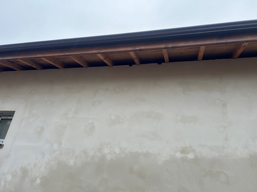

Здравейте, сега си строя нова къща и имам питане за външната изолация и по точно до покрива ли трябва да я качим, защото до там свършва пояса и нагоре е празно или да оставим място за въздух да влиза в тавана за да вентилира покрива? По този начин няма да се образува кондензи, но пък ще държи много студено през зимата... Дайте съвет колеги да запълвам ли мястото между ребрата или така да го оставя и мисля sofit обшивка на дупки?

Между гредите се подзижда и измазва, после топлоизолация. Ако ще правиш вентилиран покрив е друга работа.

Покрива му вече е готов и не иде реч за вентилиране на покрива, а проветрение на подпокривното/таванско помещение. Вентилирането се осъществява над ламперията. Не съвсем коректно си е задал въпроса, с безпочвени притеснения.
Ако вентилира него и няма топлоизолация на плочата, ще страда много.
Да си подзижда и топлоизолацията до горе, както вече е писано!

Покрива е двускатен има вентилационни керемидзабравих да кажа.
Значи покрива си е вентилиран, а ти си затвори подпокривното!

Мисля с 10см стериопор да си режа парчета и с пяна да ги лепя. Така става плътно и здраво.
chapara - майстор
Оо, не. Ако има и един процент шанс да те навестят гризачи, то те надушват по звука къде има рехав пълнеж и си аут. Зиме търсят топли и закътани местенца близо до хората. Ако ще да е стиропор, то той ще трябва след това да се обшие с ламарина външно. Така мисля поне аз, без да налагам мнението си.
