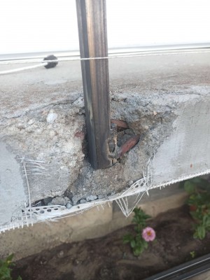

Имам стара тераса на която е изкъртен железния парапет от плочата. Сега сложих нов парапет, заварих го към арматурата на бетона но с какво да замажа/запълня изкъртеното за да стане здраво. Видях ceresit cd 26 в интернет но го няма в големите строителни маркети Бриколаж ХоумМакс Практикер.. Може ли да стане с лепило за плочки, например ceresit cm17 ? На места ще е дебело 10см. Лепилото удачно ли е за толкова дебел слой?

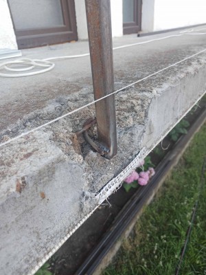

daweda - напреднал
Ето снимки. Заварките са само за фиксиране, ще сложа още арматура. А с какви материали може да се смеси лепилото? Цимент? Какво съотношение?
kozl - майстор
Какво значи "само за фиксиране" :?
Ако вертикалната опора за парапета няма необходимото здраво и устойчиво закрепване след заварките, не разчитай дори на най-якия ремонтен разтвор да ти "залепи" парапета.
Направа на отвор в плочата м-у горна и долна армировка, анкер мин.Ф12 с лепило и заварка на вертикалната опора към анкера.
daweda - напреднал
чет юли 10, 2025 9:38 amkozl написа:
Пярапета ще бъде захванат за стената. Въпроса ми е лепило за плочки ще стане ли
kozl - майстор
чет юли 10, 2025 9:44 amdaweda написа:
За какво да стане, какво очакваш от лепилото за плочки?
За запълване ще стане, но по начина по който си захванал парапета се очаква да се пропука при контакта лепило-плоча.
Изобщо каква е идеята за балкона като хидроизолация, настилка?
daweda - напреднал
чет юли 10, 2025 9:57 amkozl написа:
Не става ли ясно какво искам да направя? Просто искам да закърпя и поправя плочата с най удачния продукт. Милслех че може да има някаква добавка за бетон или лепило за плочки която да подобри връзката с плочата. Ще има плочки без хидроизолация. Май ще е контактен грунд и лепило за плочки.
