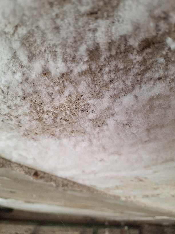

Здравейте. Зимно време на тавана на гаража се образува това като на снимката. Като го събарям с четката пада като сняг. Тази зима беше повече. Предполагам се образува от влага в бетона. Може ли да го запечатам с нещо от вътре или трябва външна хидроизолация. Гаража не е отопляем. Има прозорец за проветряване.
Отвътре съм шпакловал с циментова шпакловка, боядисана с латекс и в-у латекса се разстила от това пухкавото.
Обаче се завъдиха и много дребни мушици, може би се хранят с него
Пускам влагоуловител и изчезва. Не съм мислил за друга намеса.
На тавана имам 20 мм XPS шпаклован с циментова шпакловка и боядисан с латекс и там няма такива мъхове
