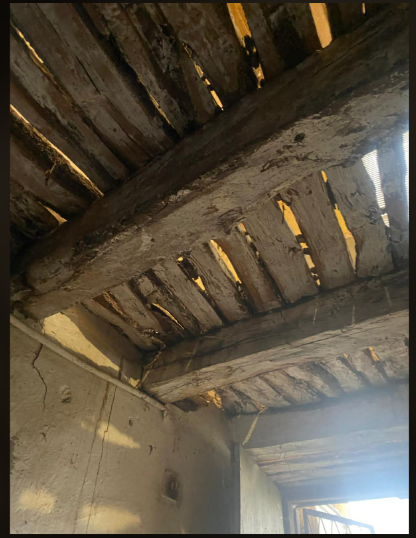

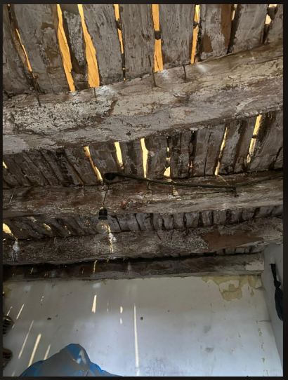

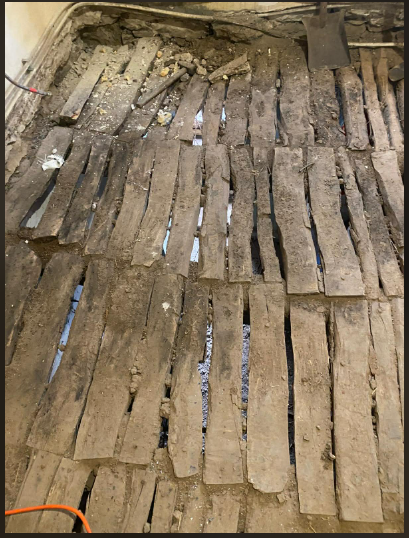

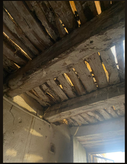

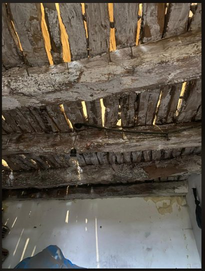

Здравейте , имам нужда от съвет . Започнах ремонт на кухня на стара къща , изчистих всичко до гредореда . Под кухнята е маза със същите р-ри 10м3
И от там започнаха и проблемите . Гредите са криви ,денивилация около 8 см , мислех да изолирам и после гипсофазер нооо тая кривина няма как да я изправя (криви са не само по хоризонала но и вертикално) Идеята ми е за лек бетон (перлито или керамзитобетон) около 10 см

вт мар 31, 2026 2:20 pmмайстор-любител написа:
... Идеята ми е за лек бетон (перлито или керамзитобетон) около 10 см
В никакъв случай! Ще изгние дървенията
chapara - майстор
Стоманобетонова плоча с усилена двуредова арматура, която да легне на каменните зидове. Подпираш гредите от долу за кофраж, а след един месец ражеш гредите и декофрираш. На кофража, преди бетона сложи топлоизолация.
