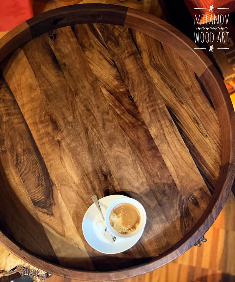

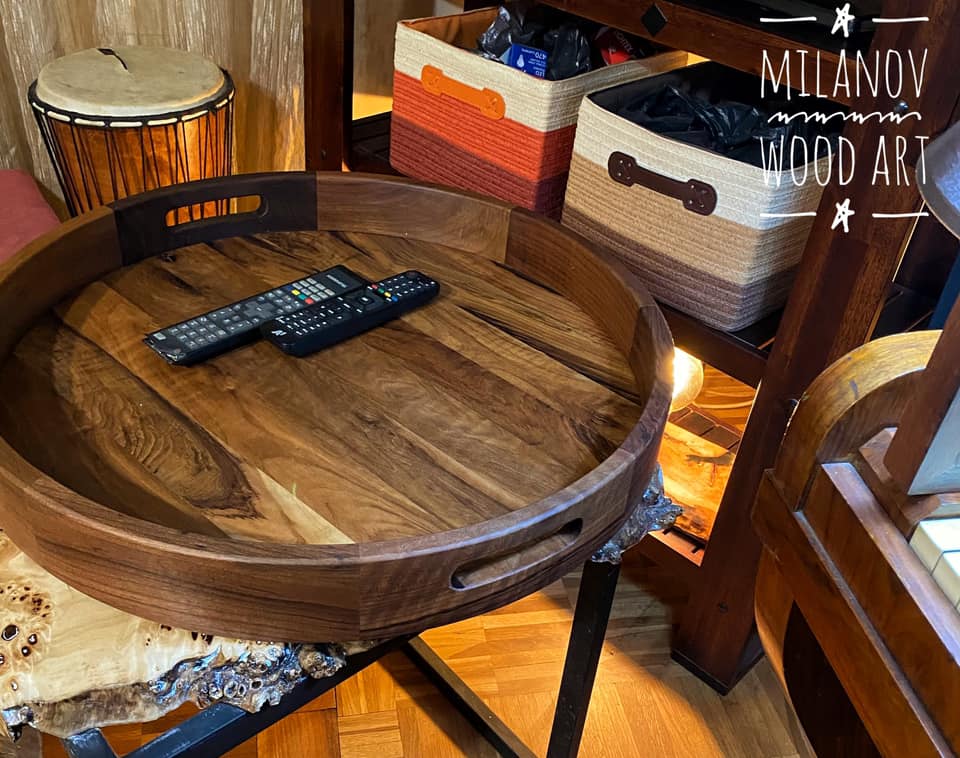

parketmilanov
- Мнения: 733
Едно малко по-голямо подносче за закуска в леглото се получи Ф-60см . Ама пък каква закуска може да се поднесе , пържоли , кюфтета , картофи , салата , и ракийка или бира по избор
podnos oreh4.jpg (104.22 KиБ) Видяна 2665 пъти
podnos oreh1.jpg (90.8 KиБ) Видяна 2665 пъти
