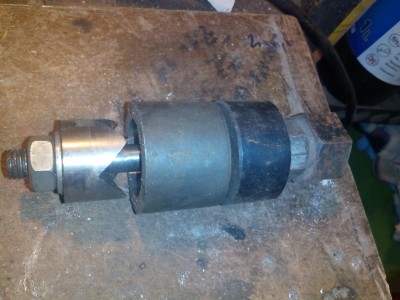

Като за начало (докато се ориентираш във форума)....той мивката вече трябва да я е "направил на решето"(темата е стара),но за да не изглежда като спам и аз да покажа "моят ротенбергер"- в стила на форума.
матричката и поансончето са от Х12,а винта за стягане 40Х

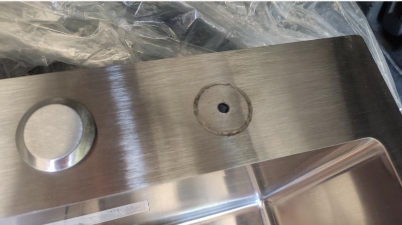

Имам кухненска мивка от неръждаема стомана с приблизителна дебелина на борда 2.5-3мм (нямам шублер под ръка). Има отвор ф35мм за смесител, но искам да пробия втори за диспенсър за сапун. Питах в няколко фирми, които пробиват отвори, но максимумът им е до 1мм дебелина. Пробвах с боркорона, но едвам си направи канал и зъбите на боркороната си заминаха . Преди това падна зор и с пробиването на водещия отвор със свредло за метал.
Питах и в един цех за лазерно рязане, но работели само с тръби и листове.
За момента се сещам за пробиване на много отвори със свредло на 1-2мм вътре от канала за груб отвор и след това пилене на наръфаната част, за да стане гладък отвора, но предвид твърдостта и дебелината на материала подозирам, че ще е много трудоемко занимание .
Ще се радвам на всякакви съвети и идеи къде да пробият този отвор. Ако някой колега от София може да съдейства с пробиването срещу заплащане също е вариант.
Благодаря!
