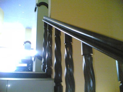

При едно по особено прихващане, една оберфреза може да прави и това, което се вижда на снимката
EDI - майстор
Браво, ако си си изработил приспособлението.Гледал съм го в руския форум, уникални колонади стават.
KOLOBAR - напреднал
Нищо особено няма. Една ъглова предавка и една оберфреза. Почти на всяка машина може да се направи. За майтап на колеги съм го правил дори и на гатера, взима се движение от едната ос на вагонетката, ъглова предавка и закрепена оберфреза някъде по трасето. Детайла на 2 центъра с делителен диск. Нищо особено. Останалото е пресмятане на стъпки и коничност.
