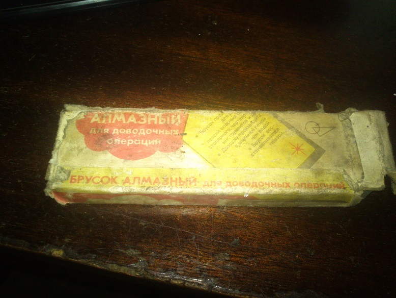

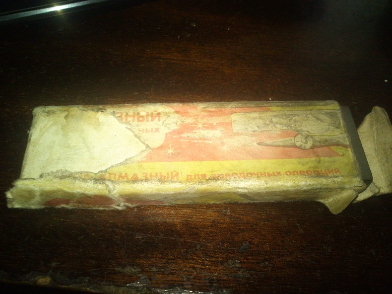

keymaker - специалист
За кухненските ножове и разни режещи пособия ползвам ето това :
Купувано е преди повече от 20г. И до момента си върши работата отлично.
Доколкото разбрах от Гугъл се води ''синтерован диамант'' едната страна е по едра ,другата по финна ,много е агресивен буквално с 3-4 движения на грубата страна острието е изгладено и с още 3-4 на финната страна е готово за ползване ,ако искам да бръсне в буквалния смисъл, минавам на кече с натрита паста и става баш бръснач.
Ама цената по магазините.?!........ 80лв.
Bradley - специалист
Оуу - точило от братски ссср - може би от виневския абразивен завод???
- мога ли да помоля за снимки на кутията от двете страни ако все още е четимо какво пише
качествени са тези точила, наскоро в един от ножарските форуми доста хора поръчаха подобни от русия...
Баш от "виневский алмазньй завод"
Обаче никъде по опаковката не пише каква едрина е ,но щом на фината страна започва да бръсне със зор(повече скубе ,отколкото бръсне) миля ,че е повече от достатъчно за домашна употреба.

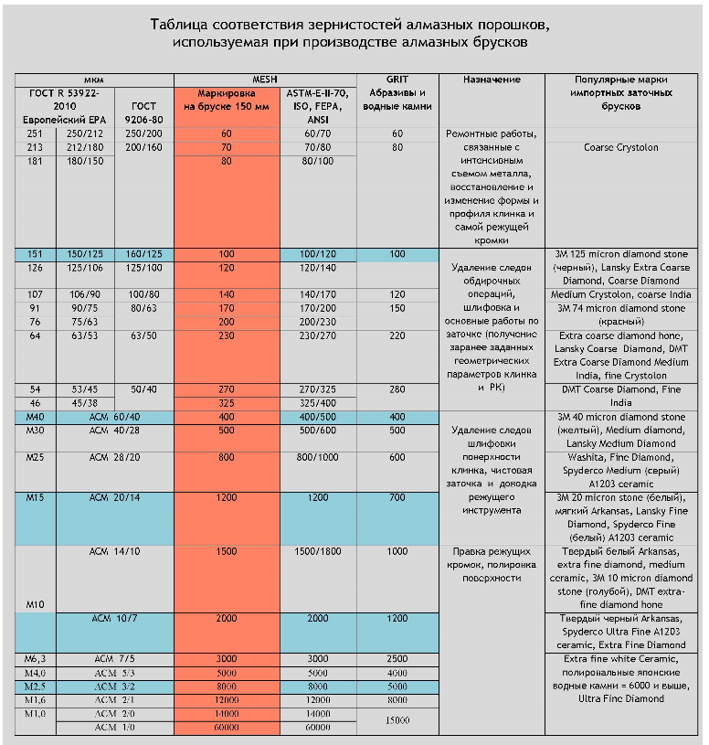

Благодаря за снимките
на този линк им е гост системата за класифициране на абразиви - виж ако има някакви макировки
http://tool-land.ru/bruski-dlya-zatochki.php
nikolson - майстор
Bradley написа:
Сравнителна таблица
А това е интернет сайта. Безплатна доставка в Русия до 5000 рубли (ок. 60 евро)
