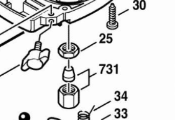

..... продавача беше обявил че има 2 цанги 1/2 и 1/4. За съжаление дойде само 1/4, което е проблем защото едно от задължителните ми условия беше да е с 1/2 цанга.
Има ли възможност за обратна връзка? През сайт ли пазаруваш?
ZEDYCUS - майстор
Сигурен ли си, че не се вади малката цанга 1/4 от гайката. На Макита фрезите са така,6,8мм(1/4,3/8) са допълнителни. А в самата гайка е 12мм или 1/2.
Като гледам снимката и тази би трябвало да е така.
la_bamz - специалист
ЕДИ дано си прав !!! Направо ми оправи деня.
n_a : Ebay, има обратна връзка, но това няма да оправи проблема :).
ZEDYCUS : Не се вади, сега пак го гледах. Не искам и да я напъвам да не и направя нещо, че изпадат и изгодни 1/4 фрезери из нета.
PS : Ще поизчакам, ще събера мнение и тогава... аз 2 седмици я чаках да дойде. Основната идея да я сменя / имам зелена 1300 / е да мога да и слагам 1/2 "по-сериозни" фрезери. Не съм про и си мисля, че за домашно ползване с повече пасове ще върши работа.

ZEDYCUS - майстор
Преди да купуваш, провери това което писах. :)

И все пак, ще повторя думите на Иван. Моята също е така, а цангата е бошовска. Иначе Грифин е прав, плюс още нещо. Плащането към продавача май става след като получиш стоката.

Впрочем, сега прегледах схемата с резервни части. №731, 12.7мм е патронника, останалите са с цанги.
collet chuck.PNG (49.14 KиБ) Видяна 2309 пъти
Обаче за счупването вземи мерки!

Току що му писах. Да видим какво ще стане .... Платих веднага след като спечелих търга. Ще се опитам пак да ги раделя двете. Някой няма ли с подобна ?
Никълсон, съгласен, но гайката не се раделя от цангата.
