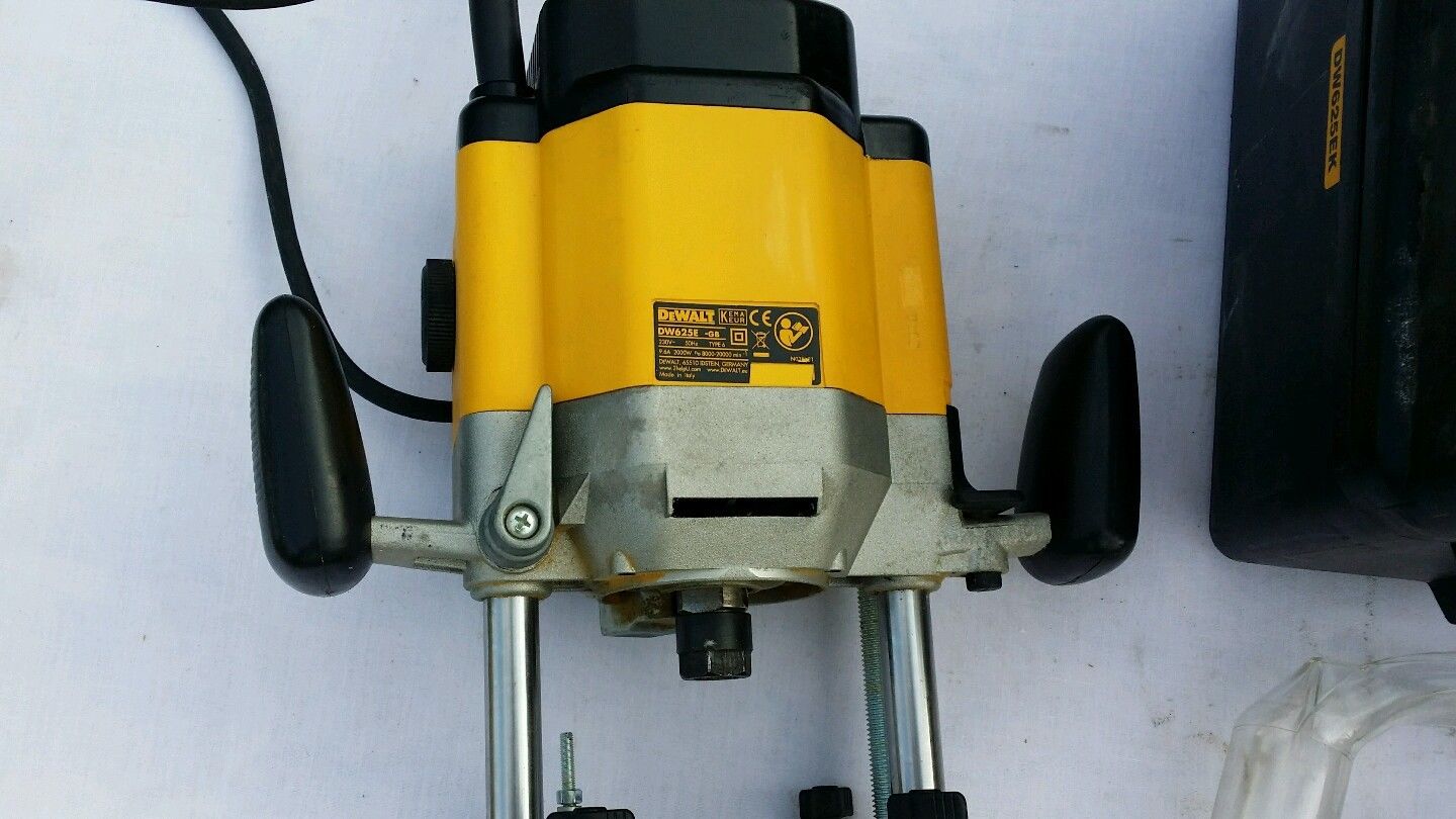

Фрезерите дойдоха, но за съжаление имам лек здравословен проблем и този месец не съм стъпвал в работилницата. А и нямам маса/поставка за инчовата фреза и ще трябва първо да си направя защото е 1500 W И малко ще се озорва с тези фрезери ( да си призная не бях виждал, и не очаквах да са такива големи "кютюци"  ) и съм замисли едно призпособление, за да може да се минава на 3-4 паса. В момента който имам реален резултат ще пиша !

Ааа, големички са  особено табления.Там си иска по-ниски обороти, няколко паса и по-бавно подаване.Моята и тя е 1500 вата и си реже без проблеми с табления, та няма да имаш проблеми с мощността, няма да се озорва.Иначе с профила и контрапрофила се минава без проблеми на един пас.Трябва ти само стабилно захващане за масата и един линеал за воденето на детайла.Може и без линеал, но с него е много по-лесно.

Нещо ми се върти из главата.Не може ли стругар да изработи някаква преходна втулка да се навие на оста на стационарната фреза и отгоре резба за цанга като на оберфрезата.Моите размисли са че това няма да е проблем.Гложди ме че оборотите са доста по-малко при мен са 5000 но има нещо друго при 3кв трифазни няма как да паднат под товар а при оберфрезата осезаемо падат.Тааа иска ми се да поразчоплим това дали може да се получи нещо че се уморих тая фреза да я размъквам под маса над маса.

kendal написа:Това което ти се върти в главата хората са го измислили,и работи,вярно това е приложимо при малко по-по сериозни машини със сменяеми шпиндели и оборотите им са регулеруеми,но предполагам че знаеш тези неща,интересно ще ми е да споделиш резултатите.Не нищо подобно не съм виждал.Затова се надявам някой само малко кураж да ми даде и почвам.
