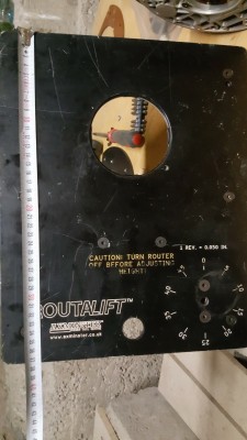

Virtex написа:
Може ли линк от къде е взето това нещо ?
Изглежда интересно.
От английския ибей естествено :)
Набарах го страшно евтино, имайки предвид че новите са по 200-300 паунда. Човекът ми изпрати и старата си фреза, защото не му трябвала. Въобще имам си занимавки. Иначе като модел се води Axminster Routalift - можеш да потърсиш.
EDI - майстор
Сложи го така, че фрезата да е към теб и да имаш свободен достъп до нея, ще ти е удобно при всяко положение.За смазка ползвай силиконов спрей.
wanderer - специалист
от какъв материал е плота, и с какви размери горе доло?
themask - специалист
EDI написа:
EDI, интересното е, че ако сложиш врътката за повдигане отпред, фрезата се пада отзад. Ако пък сложиш фрезата да е от предната страна, врътката може да се падне и под фенса...
За смазването - с WD40 ще стане ли? Той май нямаше силикон обаче.
wanderer написа:
Плотът не реагира на магнит - ерго от алумин е :lol:
Съвсем точно размерите са 37.5 х 30 см
Ето:
благодаря, от визията очаквах да е от някаква пластика.
