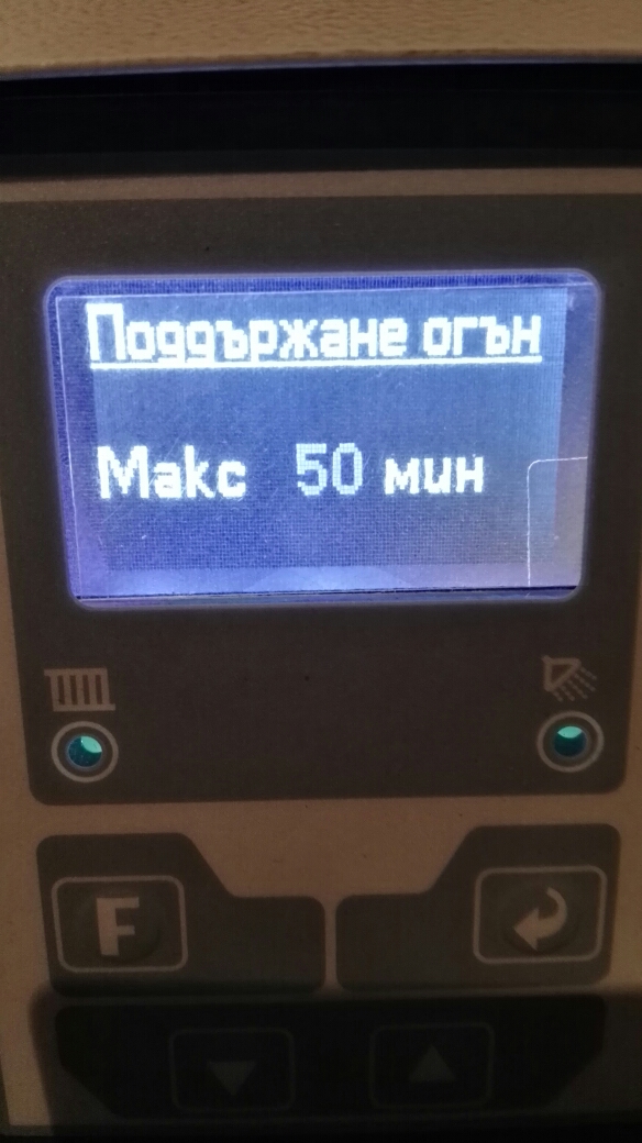

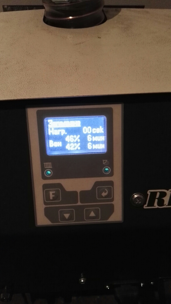

Горелката не вдига градуси защото не се и бори да вдига още. Така са я настроили. Бръкни в настройките със задържане на двата горни бутона и направи 0,4,7 след което задай 70 градуса. Виж дали гори с осветеност над 170 и дали падат неизгорели пелети.
Гори си пелетите , няма неизгорели.
